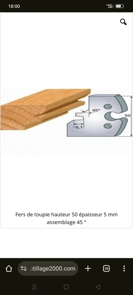

Je me suis essayé a l utilisation des fer leman pour les assemblages a 45 aujourd'hui. Pour la réalisation de tiroirs simples en multiplex 18mm. C est pour du fonctionnel pas de l esthétique et j avais récupéré cette pair de fer que j'ai voulu tester.
Constat: j'ai galéré pour le réglage.
Après plusieurs tests j'en suis arrivé à la conclusion que l'on ne peut pas vraiment l'utiliser a l instar du bouvetage a 45 (l espèce de s symétrique)?! Dès que la pièce est trop épaisse + de 16mm) il y a d'office un "plat" impossible de faire 100% a l'onglet?
Avec un panneau de 18 si je veux que le bord extérieur de mon assemblage soit a l'onglet alors le fer rogne un peu la partie intérieur. Et si je fais en sorte que la face intérieure reste intacte alors il y a un "plat" sur l' extérieur de l' assemblage (donc pas à onglet)
Ou alors je l'utilise n'importe comment !!?
Des retour d'expérience sur ce fer ?
Merci d'avance :) et bon we

Il y a ce fer qui permet de travailler des épaisseurs de 16 à 20 mm.
Il reste qu'il faut l'utiliser dans le sens du fil du bois.

Merci pour l'info !! Comment détermines tu le range d'épaisseur possible ? C est assez naïf comme question mais quand j'ai checké la fiche technique je n'ai pas vu l'info, il n'y a que l'info de la profondeur de la rainure
JPLegno
Pour l'épaisseur, il faut mesurer dans le sens de la hauteur du fer :
  • l'espace qu'il y a entre l’intérieur des petits chanfreins à 45° pour avoir le minimum
  • l'espace qu'il y a entre l’extérieur des petits chanfreins à 45° pour avoir le maximum

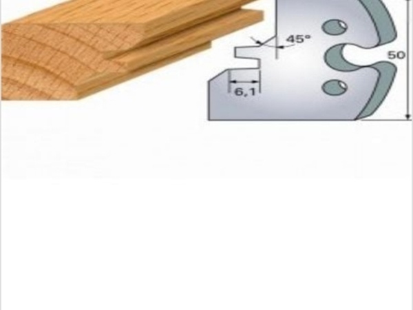

JPLegno
Voir photo.
Mais comme le montre mon petit essai, c'est dans le cas où tu veux que ton assemblage (le joint collé) se fasse dans l'angle.
Sinon, on peut utiliser des bois plus larges et dans ce cas le joint sera sur un côté, mais en principe, ce n'est pas le but.
JPLegno
Encore une précision au cas où :
il faut mesurer sur le fer dans le sens de la hauteur parce que comme ton fer est installé dans le porte outil de façon oblique (pas à 90° par rapport à l'axe du porte-outil), alors le fabriquant allonge le profil de l'outil dans la longueur des «dents» pour faire un usinage symétrique.
Je ne suis pas sûr que ce soit clair...
En effet, ce fer a une limite en épaisseur. Pas possible de faire plus, sauf à bricoler et avoir un joint pas terrible, d'un côté ou de l'autre.
Seule solution, passer à un modèle similaire, mais avec plus de capacité en épaisseur.
Autre point, tu dis tenter de faire ce type d'usinage, dans du "multiplex", qu'on appelle, plus communément, du contreplaqué.
Sauf que dans ce matériau, lors l'usinage à la verticale, les parties les plus fines du profil vont partir en miettes, du fait des plis croisés du CP.
Donc, pour ce matériau non plus, ce type de profil et d'assemblage n'est pas adapté.

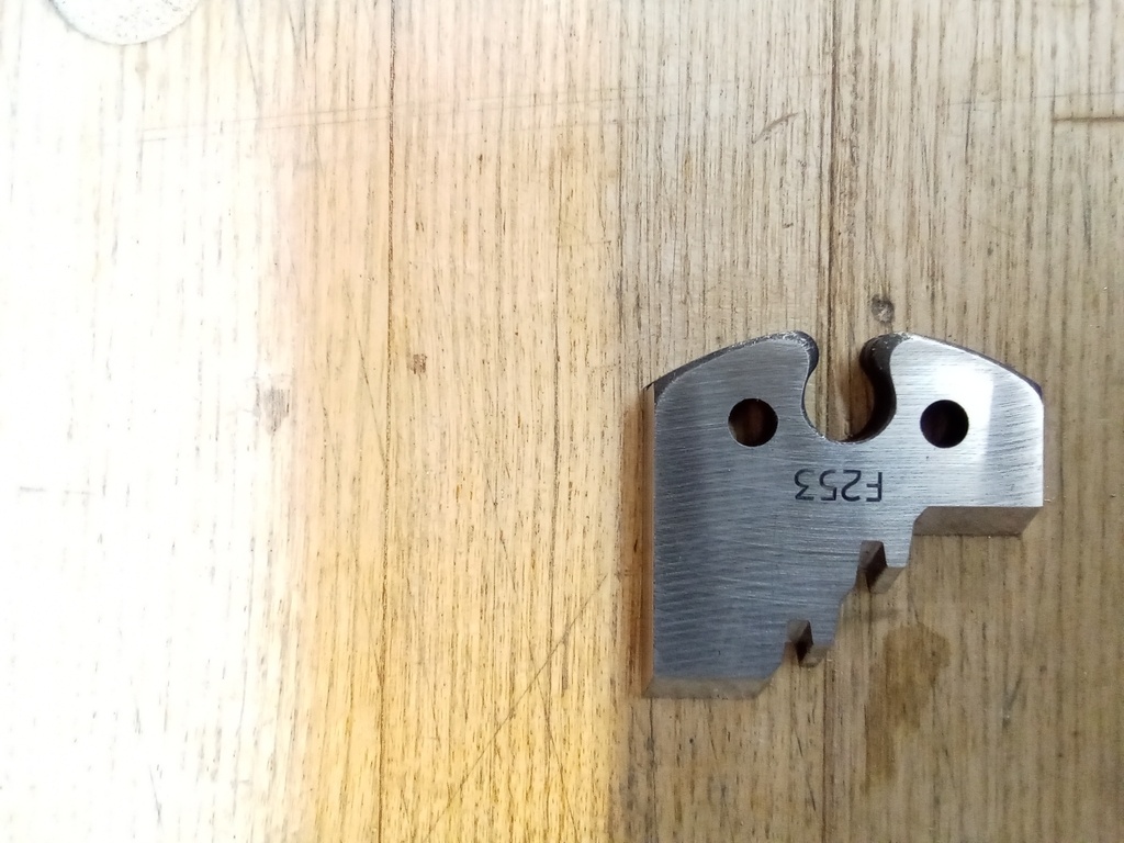

AntoineW
Le fer en question
