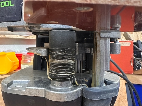

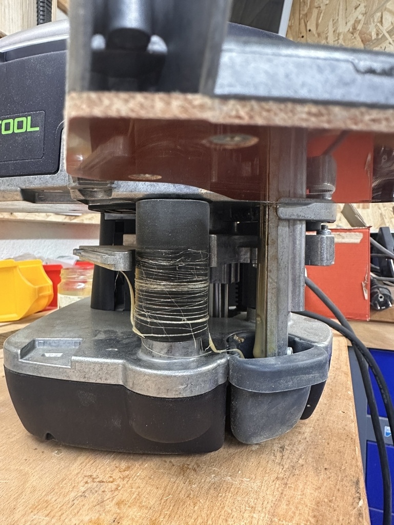

J’ai fait l’acquisition il y a quelques temps d’une Festool Conturo KA65.
Au début tout marchait bien mais depuis quelques temps j’ai des résidus de colle qui traînent. Ça fait des filaments qui s’enroulent dans le rouleau entraîneur (au mieux).
Est ce que j’ai loupé quelque chose sur le nettoyage / remise en route ?
Merci de vos lumières.

Merci Medalegno,
Elle me l’a fait alors qu’elle était quasi neuve… Je la nettoyais méticuleusement et rebolotte la fois d’après. Même en utilisation j’avais toujours ce filament au milieu.
Depuis comme je disais je descends le réglage de la hauteur de chant au minimum avant de la ranger (j’avais vu ça sur une vidéo de la marque mais rien à ce sujet dans la notice), un peu comme une vidange de colle et tout marche à merveille 😉
Je pense que cette manip doit éjecter un peu de colle sur l’ensemble du bras d’encollage qui refond au redémarrage et s’évacue dans le bac de récupération.

Alors pour info, maintenant je baisse au minimum la vis de réglage de la hauteur du chant (juste avant la position vidange) pendant le refroidissement de la machine et je n’ai plus aucun résidus 😉
