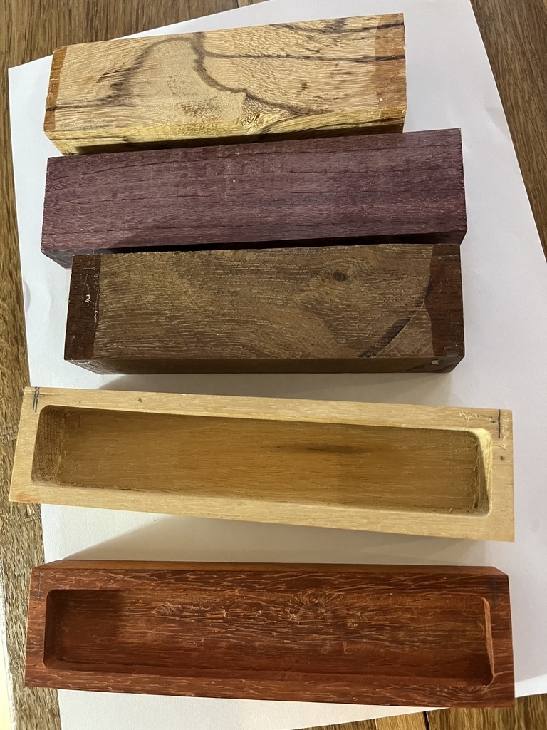

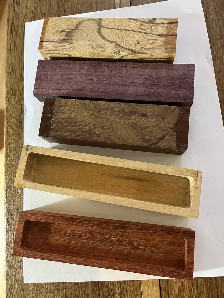

Avant collage.
c'est risqué non de coller du bois de bout sur du bois de fil ? tôt ou tard, ça va finir avec à minima des désafleurs...
Charolais
Hello , j‘ai 2 boîtes à coller C‘edt vrai que c‘est bois de bout sur bois de fil , je vais en coller une et pour l‘autre comme j‘ai de l‘Amarate je vais refaire les petits en Amarante cette fois en inversant le fil . Tu penses c‘est risqué bois de bout sur bois de fil ?
Charolais
Mais il s‘agit de boite à bijoux et non d,un meuble ou ou autre chose de lourd qui subira des contraintes, les boites à bijoux sont rangées dans un tiroir en général ,

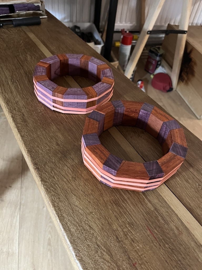

Charolais
J‘ai de la gomme laque , voila le résultat sur une petite table , c‘est assez orange 🍊, maintenant sur de l‘amarante , du Padouk qui sont très colorés tu en penses quoi ?
