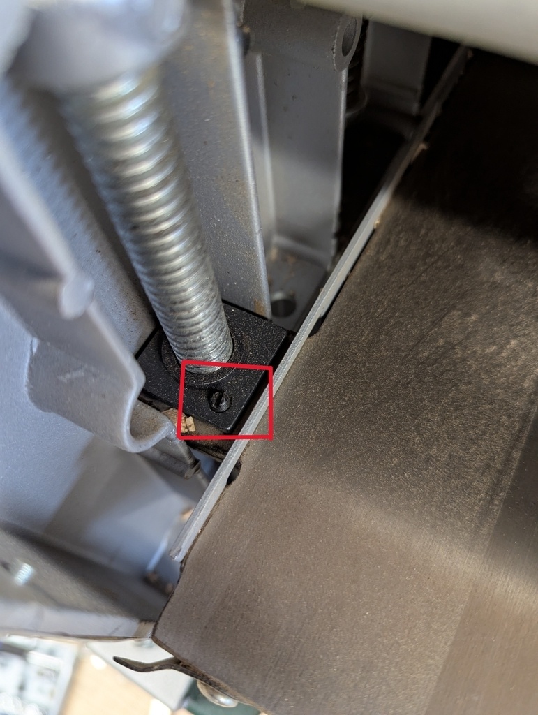

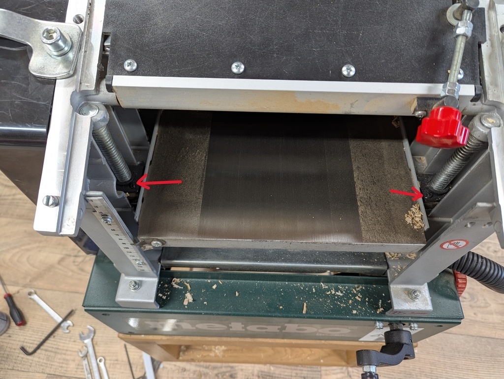

un retour sur mon problème de table sournoise....
Suivant les conseils de rru, j'ai recherché les fameuses "noix" de serrage. 1 sur les 4 était desserrée.1 coup de tournevis, et le miracle s'est produit.
merci encore rru .
Ci dessous quelques photos des "noix" en question si ça peut permettre à quelques uns de ce dépanner facilement.

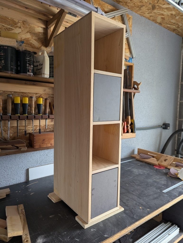

Cette réparation m'a permise de faire ce petit meuble en châtaigner et valcromat.
reste un dernier coup de ponçage et finition.
Pour un début, je suis content de moi ;)
