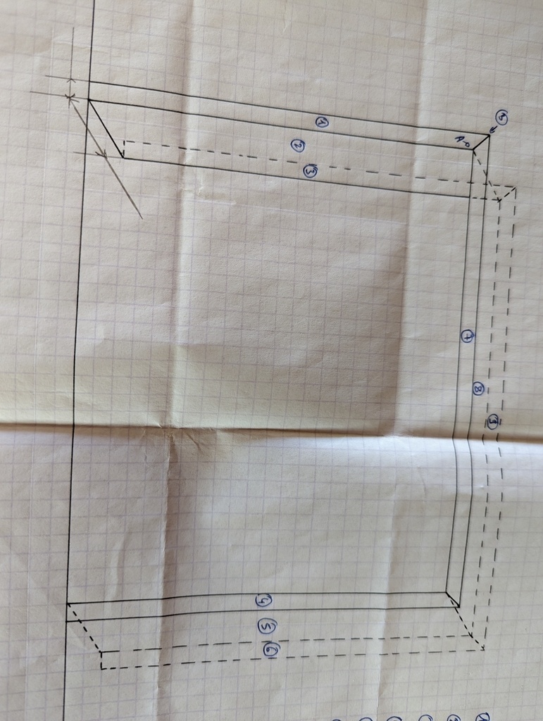

C'est une "arche" rectangulaire qui fait 2m20 de haut x 2m30 de large et les murs font 23.5 cms d'épaisseurs.

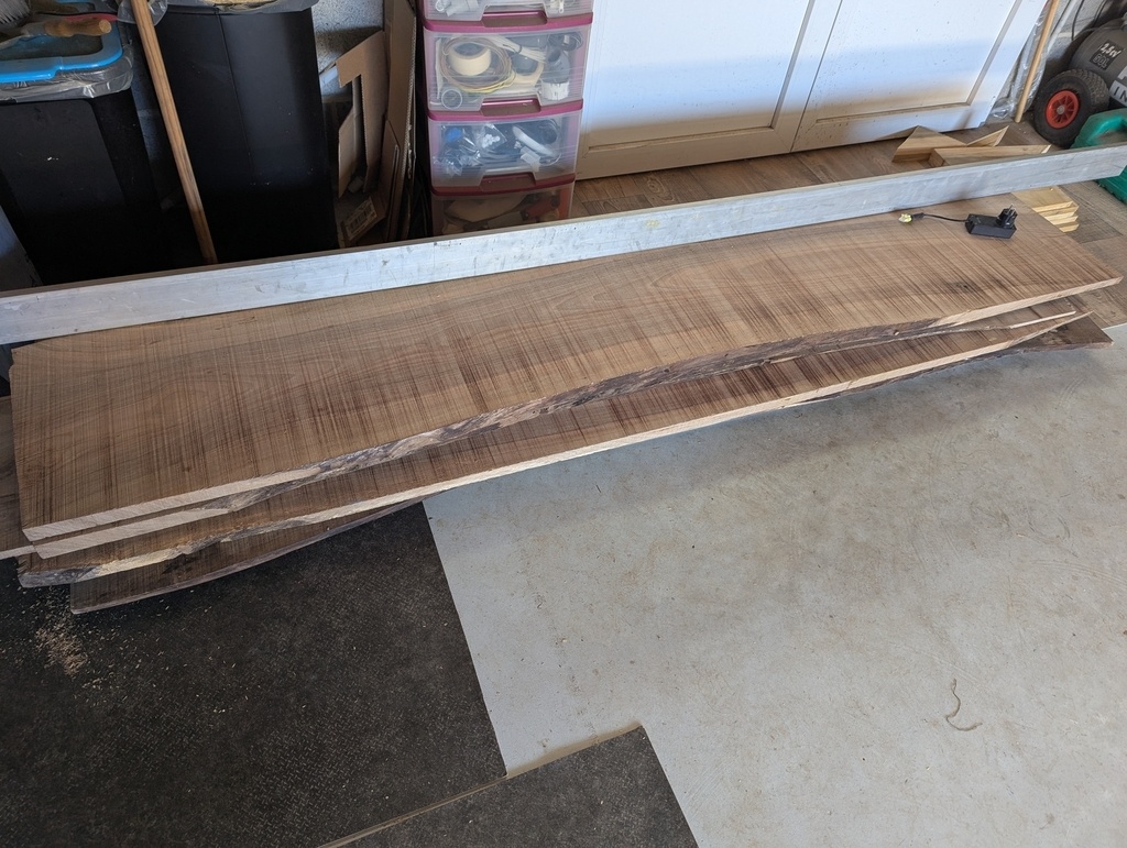

J'ai acheté des planches de noyer massif brut de sciage que je vais degauchir jusqu'à 12 mm d'épaisseurs.
Je vais créer un "U" pour "envelopper" l"arche.
J'espère avoir été assez clair, je vous joint un croquis vite fait😉.
OK. Donc, tu vas d'abord réaliser des "goulottes" qui viendront habiller les poutres en fermacell. Donc, pas très lourd, si tu pars de massif en 12mm.
Oui, il est possible de coller, avec des colles type mastic PU, ou même PU mousse (en cartouche), si pas trop de jeu.
Au moment de la mise en place, il faudra juste étayer, serrer là ou nécessaire, le temps de la prise.
