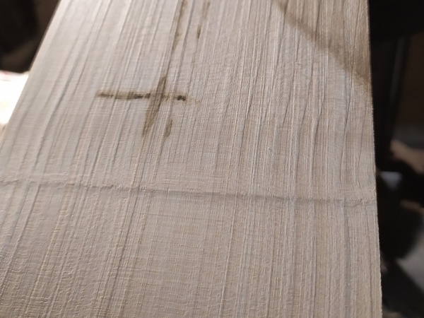

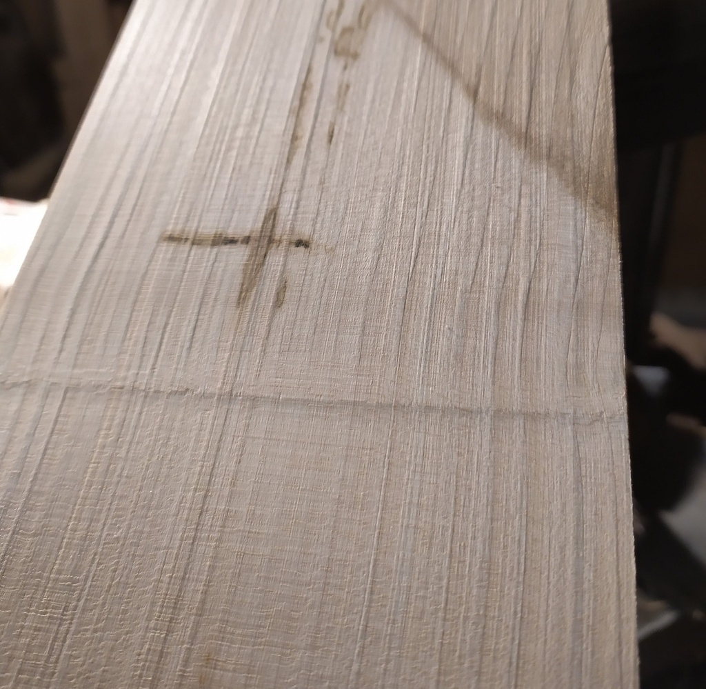

Pour un nouveau projet, je passe sans problème tout mon bois (de l'érable) à la dégauchisseuse, le résultat est parfait. Le lendemain je passe le même bois à la raboteuse et j'obtiens un état de surface comme si les couteaux étaient complètement ébréchés sur toute leur longueur ! (voir photo). J'enlève environ 1mm par passe, ce n'est tout de même pas énorme. Avec une passe plus faible, l'effet diminue. Et aussi la pièce est progressivement 4/10mm plus épaisse vers la fin de la pièce que au début. L'épaisseur s'égalise en repassant une 2e fois la pièce.
Ma rabo-dégau est une HBM MBY12, identique à la Holzmann HOB260ABS mais en 300mm.
Quelqu'un voit de quoi il s'agit?

Une photo des lames ? Parce que là, au regard de ce que tu nous montres, tu devais avoir quelques petits cailloux incrustés à ton érable... Idéalement, toujours brosser le bois.. il vient d'où ce bois ?

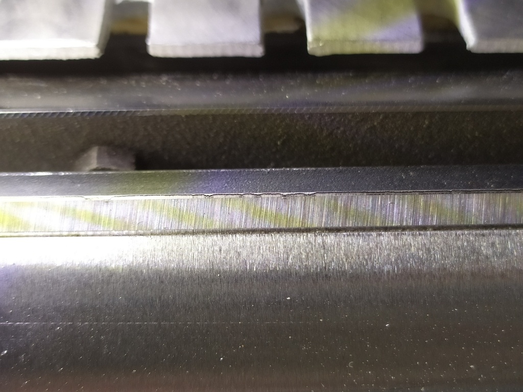

Voilà des photos. Une sans défaut prise vers l'extrémité du couteau, zone qui n'a pas beaucoup travaillé. L'autre est prise dans la zone centrale, avec défaut.
Le biseau principal semble avoir été fait à la meule et le secondaire (celui qui travaille) au laser parce qu'on peut voir une petite marque très régulière tout le long.
Le couteau n'est pas ébréché, donc pas de cailloux. Le défaut semble être du morfil. L'affûtage au laser ne devrait pas produire de morfil.
Donc c'est de l'acier un peu (beaucoup) mou qui fait que le tranchant "crolle" comme on dit en Belgique.
La machine est neuve et a travaillé à peine une dizaine d'heures.
Est-ce normal d'avoir ça après seulement 10 heures de travail?
Et donc... on est bien sur un problème d'état de coupe des fers. À affuter ou à changer, donc.
Et on a sans doute un nouvel exemple de la piètre qualité des fers fournis avec certaines machines.😪 Ou alors, peut-être est-ce volontaire afin de pouvoir vanter les avantages des arbres hélicoïdaux🙄

Si la machine est neuve , il est possible que les fers aient été montés brut de meule.Je les enléverais et passerais un coup de pierre a huile.
Et bien, tes fers devaient être déjà bien désaffûtés, lorsque tu as dégauchi. Je ne vois que ça...

Bonjour, en zoomant je dirai que tu es à contre fil

Méme a contre fil , un état de surface comme celui ci indique ( a mon humble avis ) que les fers auraient dû être affutés depuis longtemps .
