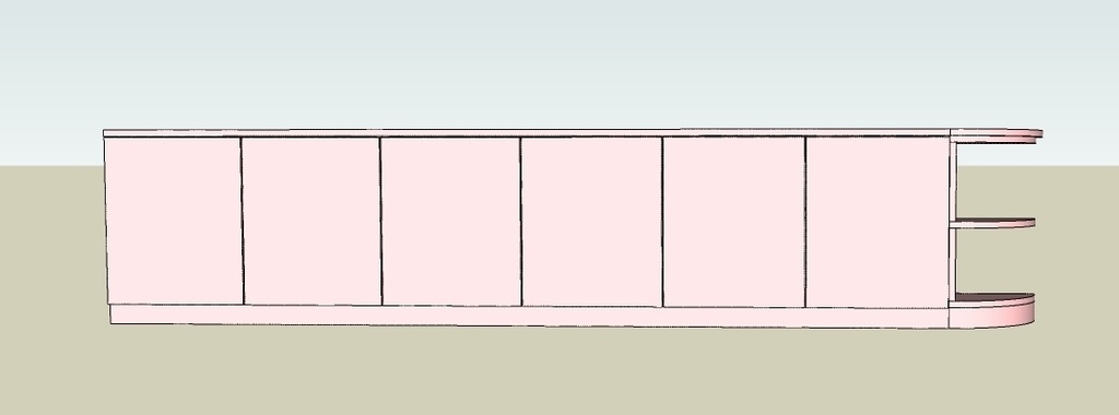

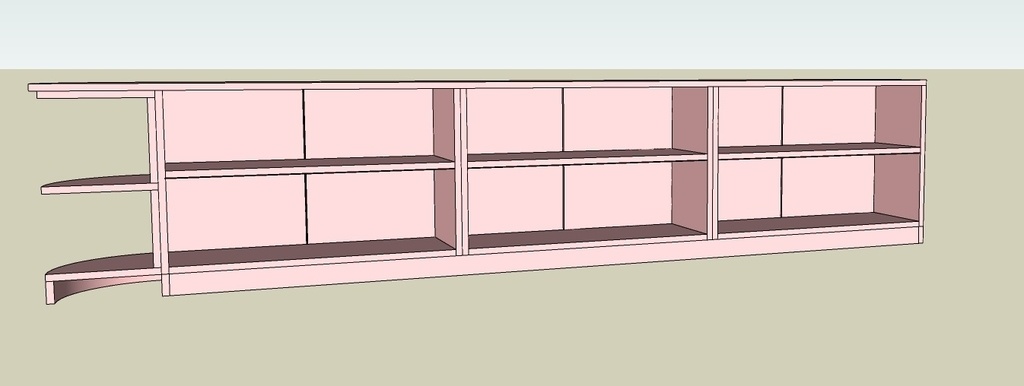

Sur la photo de face il y a un arrondi à droite.
Ce ne sont pas des étagères mais un début de gabarit pour une façade arrondie, collée sur du cintrable.
Si je prends un panneau je vais avoir du mal à trouver exactement la même essence en placage.
De même pour l’arrondi du socle.
