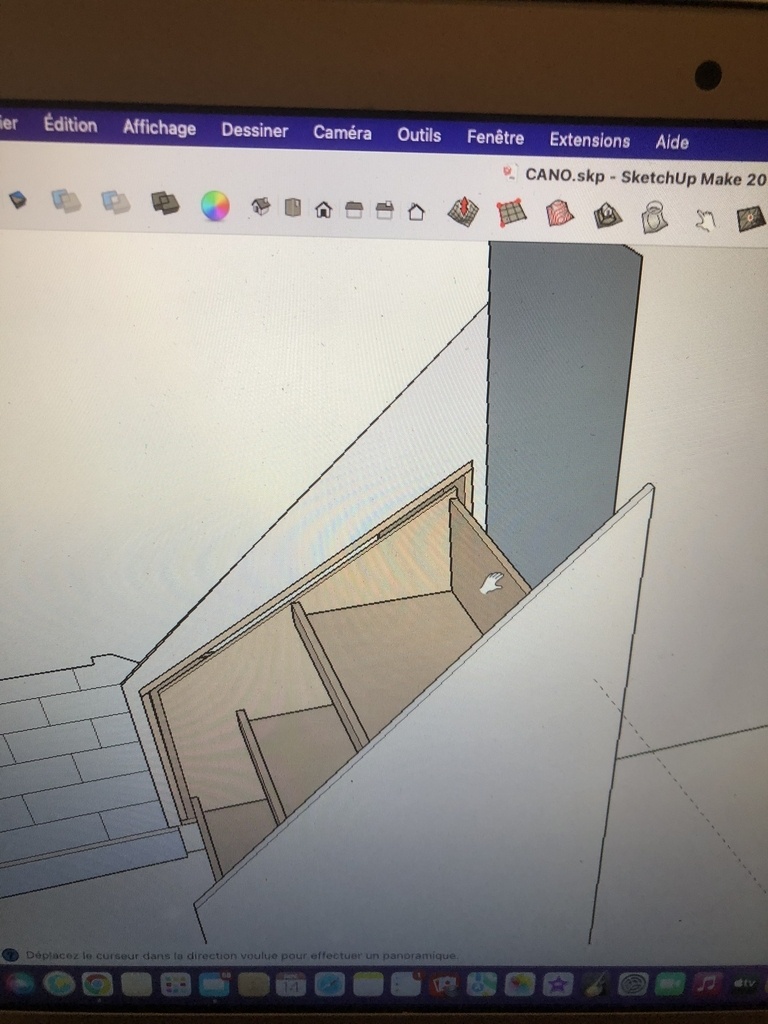

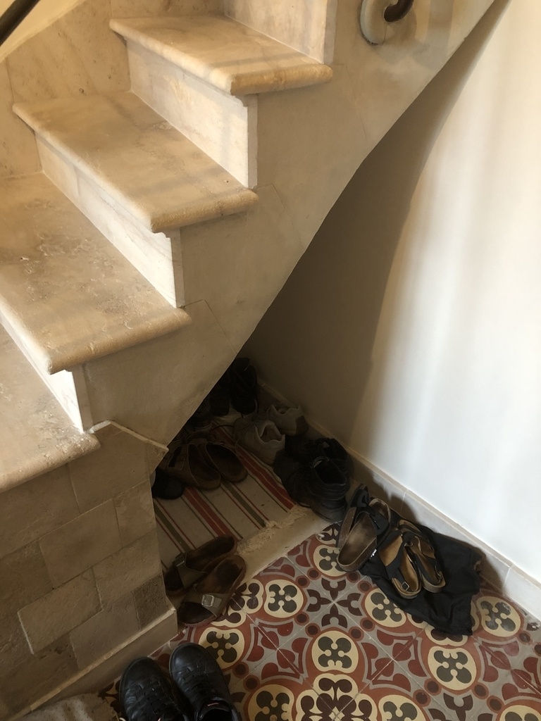

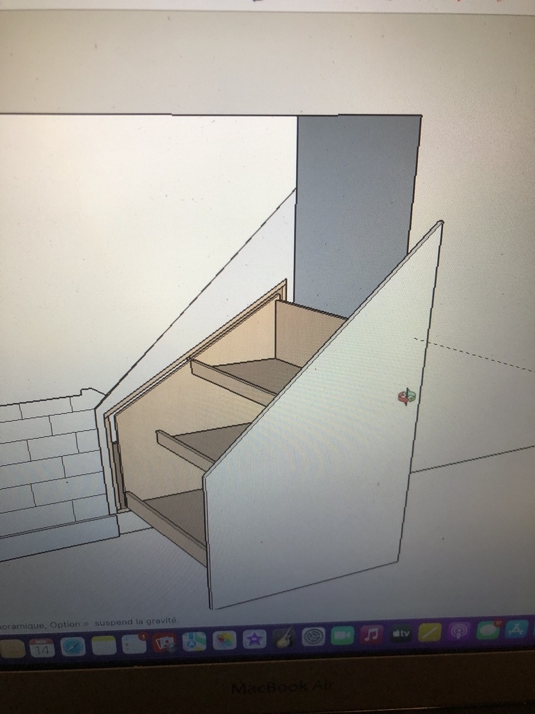

je vous explique je réalise un agencement sous escalier
avec un caisson, recevant un tiroir pour rangement chaussure
Je pensais fixé mon caisson au mur a l arrière du caisson venir rapporter ensuite un fond pour tout cacher et ensuite mettre mes coulisse puis mon tiroir

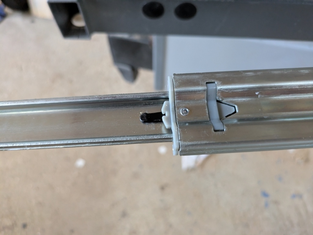

Cependant mes coulisses ne peuvent pas se déconnecter…
donc je suis obligé d installer le tiroir avec les coulisse avant de tout mettre en place car à cause du mur je n aurais plus accès au côté droit de mon tiroir pour fixer le tiroir à la coulisse
Pensez vous que fixer mon caisson à l’escalier est peut être une solution avant que je recommence tout ..

est tu sur que les coulisse ne ce démonte pas? je n'ai croisé que très rarement des coulisses qui ne ce démontaient pas et seulement de tous petit modèles pas du tout adaptés à des tiroirs sous escalier, souvent il y a une petite languette quand elles sont complétements ouverte sur lequel il faut appuyer pour la démontée
Là en noir
6LV1
Si c'est des coulisses téléscopique à galet, tu peux simplement marquer tes trous de vis dans le côté du tiroir au pointeau, poser ton double fond et visser tes coulisses après.
Sinon tu fais un dos de caisson en panneau rigide et dur et tu visses directement à travers. Ou encore tu utilise un topbloc vissé dans les côtés du caisson pour éliminer la question du fond.
