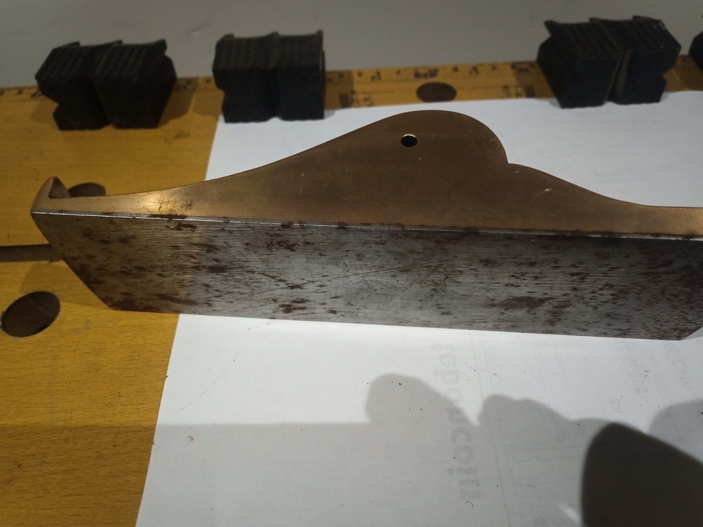

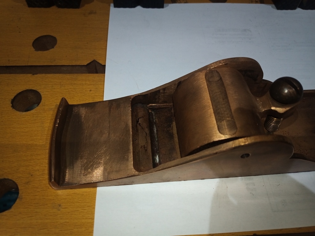

Bonjour , j'ai acheté recemment un lot de rabot et de pièces détachées à restaurer , et dans le lot j'ai trouvé ce que je croyais être un rabot tout en laiton , mais qui n'en est pas un car une plaque d'acier est soudée à ce que je croyais être une semelle ; est-ce un gabarit ? Je vous fais suivre des photos pour savoir si quelqu'un sait ce que c'est , et est-ce que je peux m'en servir ?

pour comprendre la vie de votre rabot il aurait fallu nous confier plus de renseignements sur votre achat pour en comprendre la provenance et faire une enquête
pour moi vous êtes en possession d un rabot artisanal non terminé si j en juge au défoncé effectué sur le dessus du coin destiné a la tenu du fer et avoir le pas de la vis de serrage pour voir si c est une fabrication française
Etienne desthuilliers maitre menuisier et spécialiste des rabots
Pepefrancia
Effectivement le seul indice est le pas de vis ; comme je l'ai dit il etait inclus dans un lot en provenance d'Angleterre de pieces détachées , type fer et contrefer de rabots anciens en bois , presseur Sargent , presseur pour numero 3 sans marque en laiton ...
Est-ce que ce ne serait pas un gabarit pour realiser les coins de rabots bois en serie ? Mais pourquoi une lumiere ? Et pour de l'artisanal je trouve l'union acier laiton plutot bien faite...

bonjour le rabot, est a terminer
certain disent que c'est facile d'ouvrir la lumière je pense qu'il ne l 'ont jamais fait
il faut dans un premier temps faire le support du fer dans un bois noble en suite mettre un fer le coté planche sur le support et tracer sur les cotés le fer et ouvrir avec le bon angle et il faut que la lumière soit minimum
je fais ce travail avec une petite meule plate montée sur une dremel
c 'est un travail assez diabolique et je parle en connaissance de cause
Pepefrancia
La difficulté de la lumiere je m'en doutais , surtout si c'est du bon acier , vu le peu de corrosion ; pour l'appui du fer en bois je n'y avais pas pensé , mais vu la configuration ce serait pour un angle faible ; je vais y reflechir durant cet hiver , mais c'est un sacré chantier !

et il manque la pièce de bois qui va devant j ai des modèles sur les catalogues de vente aux enchères de rabot anglais
le specialiste des rabots
Pepefrancia
etiennedesthuilliers , je vais consulter ce document voir si je m'y retrouve , je suis simple amateur de rabots mais ça m'a bien turlupiné ; j'ai changé l'orientation du presseur , qui épouse mieux la forme de la semelle , mais rend plus incohérente sa fonction

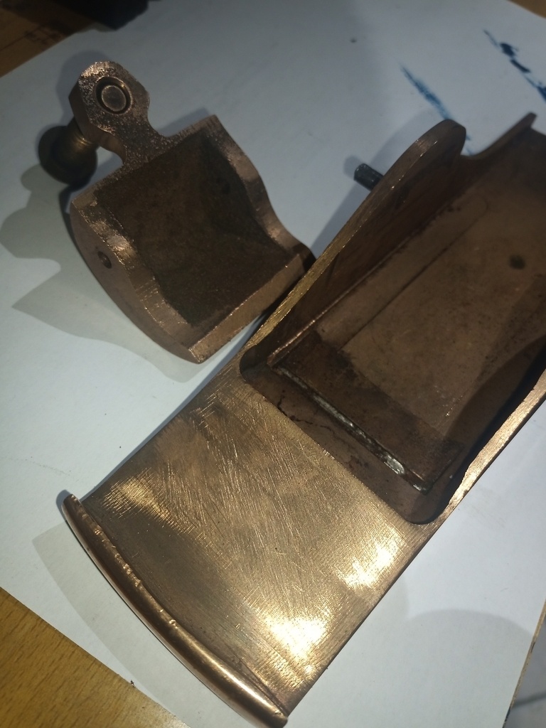

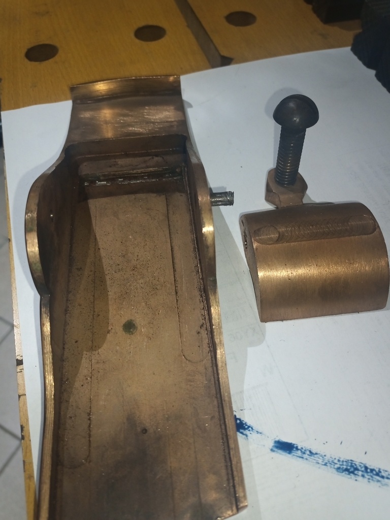

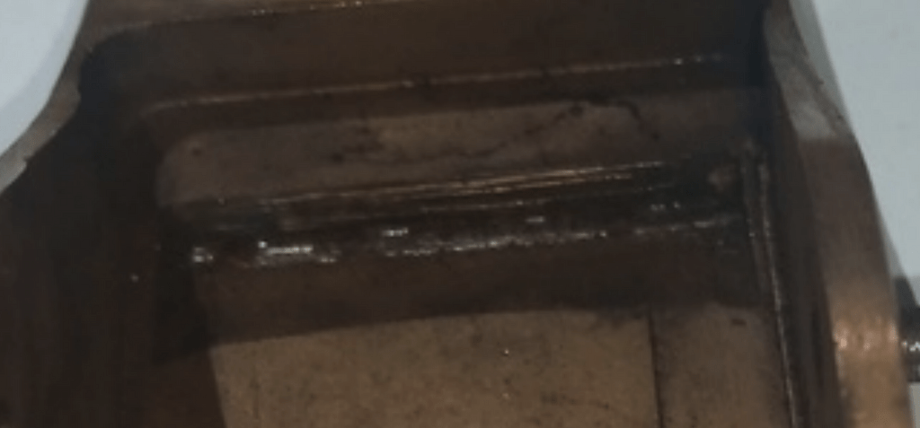

Quand on regarde bien au fond de ton rabot sur la 4e photo, on dirait qu'il y a une lumière taillée à travers le laiton (ou bronze?) et que la tôle en fer a recouvert. Il s'agit peut-être d'une tentative de restauration de la lumière et de la semelle ?

Et puis il manque peut-être des pièces comme un contre-fer.

Un zoom...

Je n'arrive pas à avoir acces au lien , mais effectivement il y a une lumiere taillée dans le bronze mais avec un usinage pour un angle faible ; comme etienne le dit , l'usinage dans la tole doit etre coton mais il faut aussi y adapter un support pour le fer , à laisser dans le casier to-do-list de cet hiver

oui, d'accord avec glaude, mais pour pouvoir l'utiliser en rabot il faut que tu ouvres une lumière dans la semelle c'est pas très compliqué et que tu trouves un fer bien sur, la vis sert à maintenir le fer mais d'après les photos il me semble que sa position serait très à plat, mais tu ne risque rien à essayer sinon tu ne pourras rien en faire.
Pepefrancia
Ouvrir la lumiere j'y ai bien pensé mais il n'y a pas d'appui pour un fer , et le presseur est basculant ...
dBPs
Peut-être une photo presseur enlevé ?

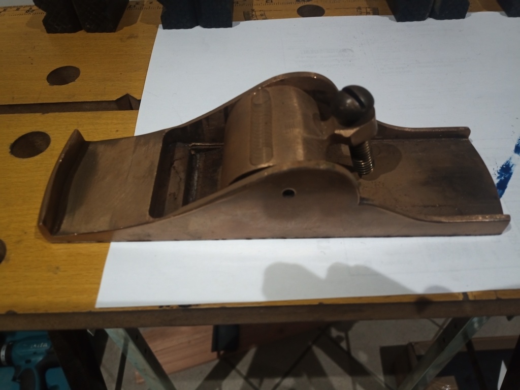

En plus de ces détails que tu précises, cette forme surélevée sur la gauche et sa forme courbe me fait penser qu'un fer de rabot viendrait parfaitement s'y loger à l'envers, avec son tranchant à droite et son extrémité opposée arrondie contre la butée. Avec le presseur qui le maintient bien, mais pour quoi faire ? Pour un travail du bois très particulier (raboter des mortaises ?) ou comme guide de meulage de fer par exemple. Ou alors pour tenir un autre outil.

Autre prise de vue
dBPs
J'ai quelques difficultés à comprendre les appuis du fer surtout, mais aussi du contre fer.

Je comprends que le contre fer est bloqué avec les 2 "bistonios".
dBPs
Je comprends que le contre fer est bloqué par les 2 "Bitonios".
Cela donnait quelle photo avec le CF tourne de 180 degrés dans le plan horizontal ?
Pepefrancia
La forme est plus coherente effectivement , mais je n'y vois plus l'usage !!!
Didier
Tu peux essayer de l'utiliser comme cale à poncer si tu arrives à fixer l'abrasif

a mon avis une fabrication artisanale en cours d'exécution mais non achevée.
Ou alors il ne voulait pas abîmer le bois !
Didier
C'est pour clore le débat sur le rabot posé à plat ou sur le côté 🤣
