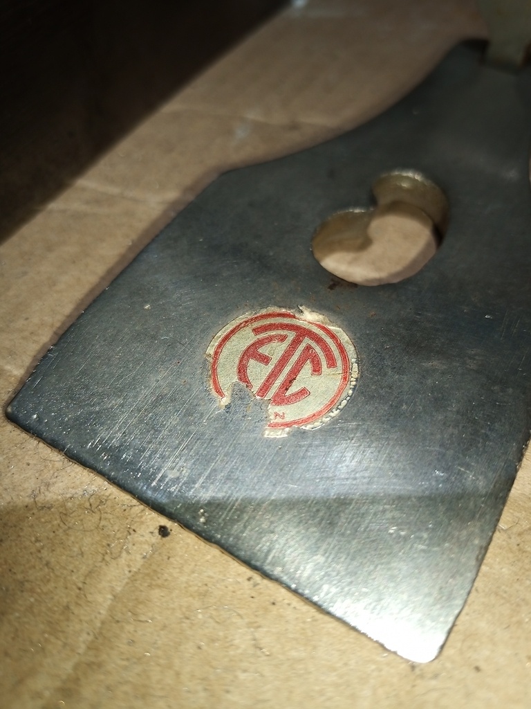

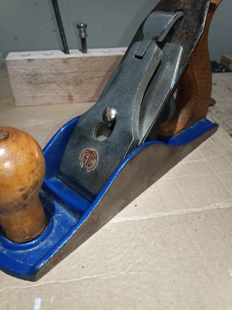

Bref tout ça pour dire que j'epluche les annonces et l'une d'elle proposait un rabot en bon etat , pour un prix attractif et surtout d'une marque que je ne connaissait pas : ETC ...

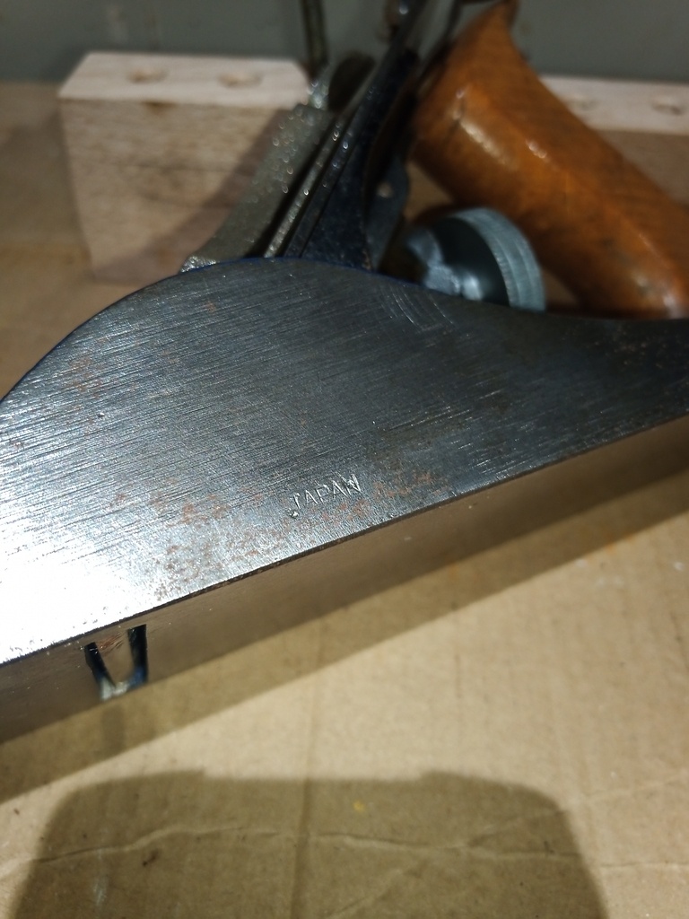

Je l'ai reçu et déballé aujourd'hui , et surprise en passant un chiffon sur l'une des joues je vois gravé : japan !!
Sachant que les japonais proposent leur propres rabots comme des must have j'ai été surpris qu'ils aient fabriqué des rabots occidentaux , et donc je voulais savoir si quelqu'un ici avait des infos ; le rabot en lui même n'est pas mal fagoté et je pense qu'apres les soins que je lui reserve il fera le job ; le jeu de la mollette n'excede pas un quart de tour , le levier est mastoc , je lui reprocherai juste d'etre peint sur la base d'appui de la grenouille , mais qui bien fixé ne branle pas .

Ce rabot ne doit pas être japonais, il a été commercialisé par une entreprise suédoise. C’est malheureusement pas très haut de gamme mais c’est intéressant de découvrir un outil que je n’ai jamais connu.

Je trouve quand meme bizarre l inscription "Japan" .Le Japon dans les années 70 était un peu comme la chine aujourd'hui et ne fabriquait pas que du haut de gamme.
Wolfie
Oui, j’ai ceci aussi
Japonais
Mais le logo est suédois !
Wolfie
Au final le rabot doit bien avoir été fabriqué au Japon dans les années 70/80, le même logo a été utilisé au Japon.

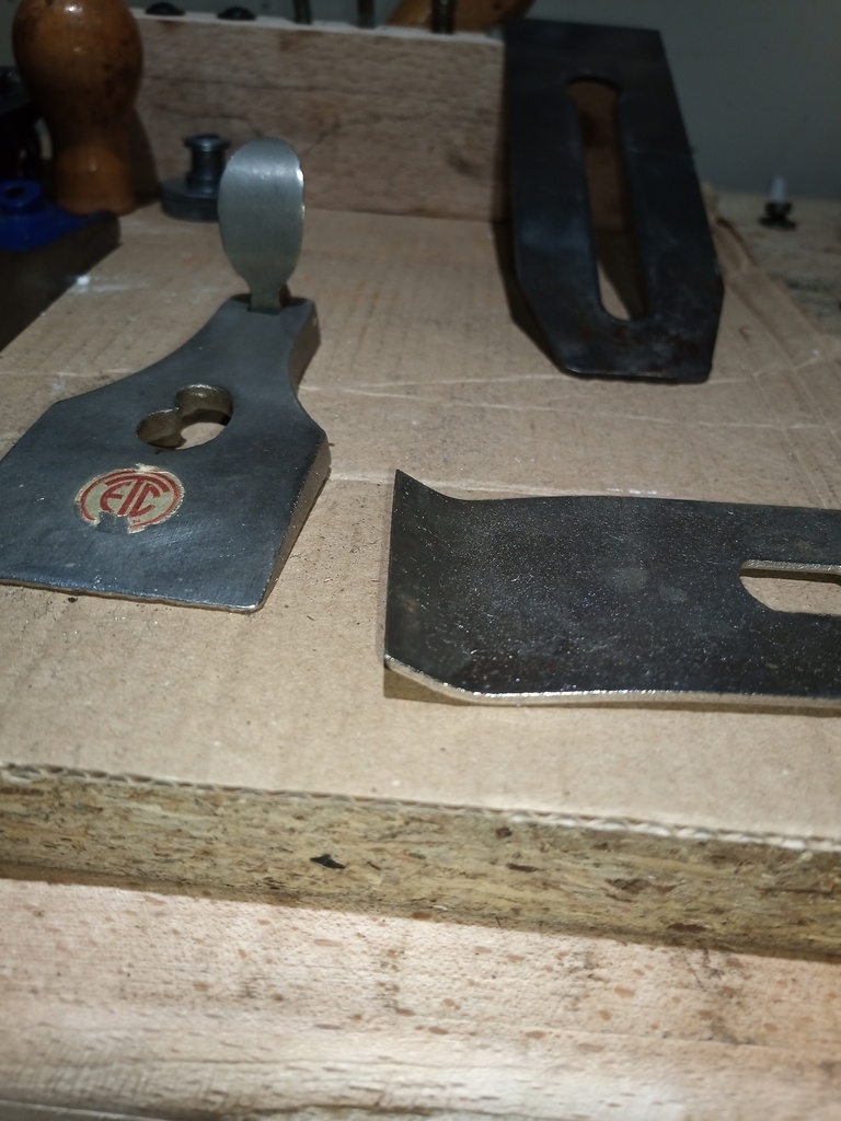

Vous êtes vraiment allé loin dans vos recherches , un grand merci ; pour la petite histoire j'ai commencé sa restauration et quelques constats : le fer est de bonne qualité , pas les chinoiseries d'aujourd'hui ; le contrefer lui est taillé de façon differente , le fil du bout vient appuyer sur le fer "debout" (je fais une photo demain pour être plus clair); la lumiere est un plus large que les classiques et je vais oter la peinture de l'assise de la grenouille et limer fin ; les poignées bois sont de bonnes qualité .

Wolfie , on devine la fin du mot japan sur le logo , et le biseau inversé du contrefer
Pepefrancia bonjour
comment est fixé le contre fer sur le fer on ne voit pas la vis de fixation et de ce fait comment fait on pour le régler
Pepefrancia
etiennedesthuilliers , bonjour c'est une fixation classique type stanley et consorts ; je l'ai essayé et ce n'est pas top , les copeaux butent violemment sur le contrefer ce qui fait faire des acoups et ne donne pas de fluidité au mouvement
