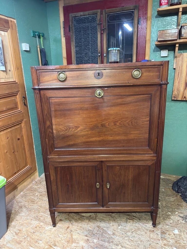

Montage abattant secrétaire

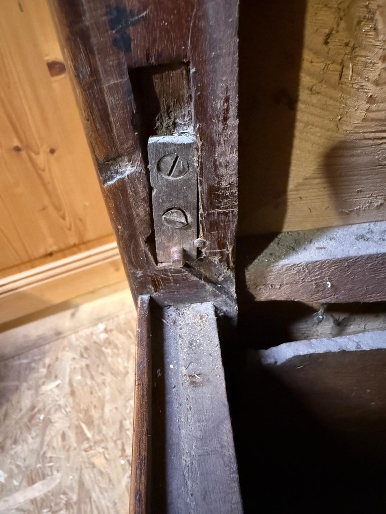

pour la restauration d’un secrétaire dont l’abattant a été arraché puis réparé je soupçonne que les gonds ont été remplacés (voir photos). Si quelqu’un dispose ou connaît ce genre de meuble (je mets la photo) pouvait me prendre une photo des gonds en bon état ça me serait très utile. Merci d’avance.

Ça a peut-être été arraché puis réparé, si tu le dis, mais il semble bien que ça soit la configuration d'origine, le bas de l'abattant venant prendre appui sur une feuillure à l'arrière de la traverse basse, quand il est fermé, et en position ouverte, sous la tablette basse intérieure.
Un mode de montage tout-à fait classique, très probablement d'origine, même si ça a un peu souffert.

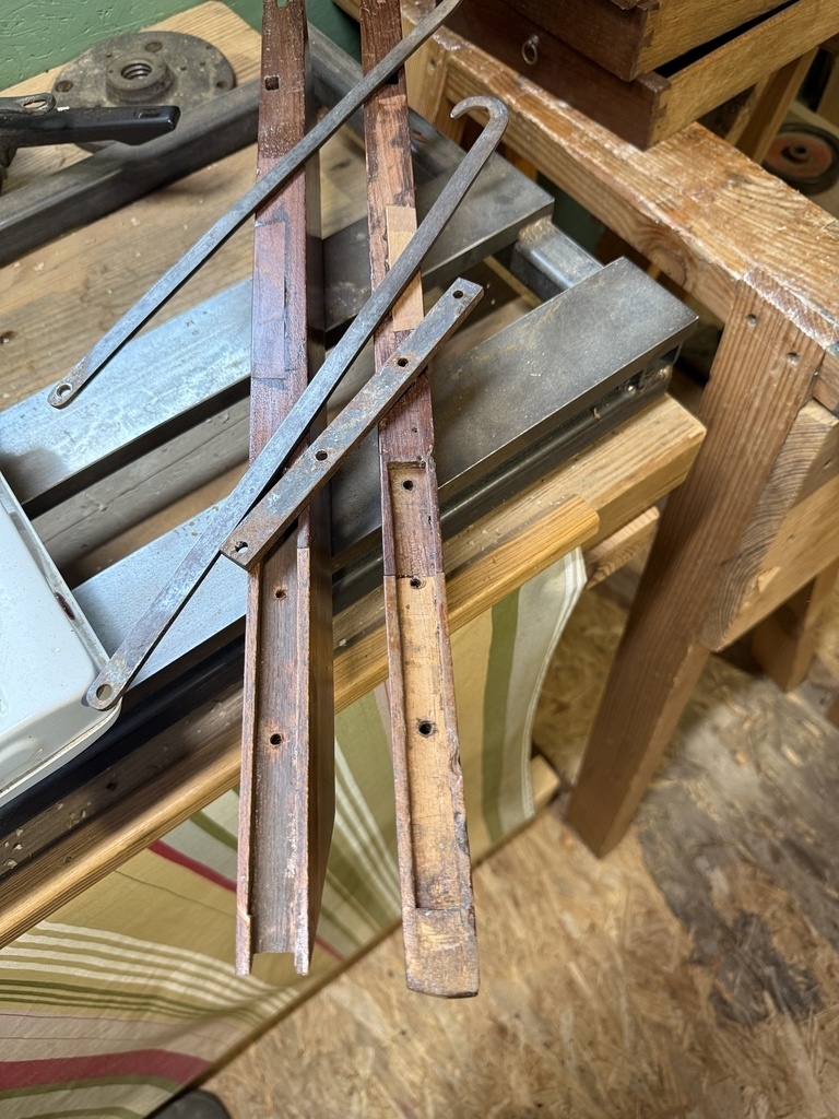

Merci Medalegno ! merci pour tous les renseignements, en fait ce qui m’intrigue c’est l’entaillage en biais sous les pivots. je vais remplacer les pivots par des plus longs, ce sera plus solide et me permettra d’éviter les restes de clous torsadés qui sont dans les montants.
j’ai les crochets que je remettrai en place au niveau des greffes que j’ai faites dans les côtés de l’abattant, explosé et plein de clous et de restes de vis. D’après les différentes réparations l’abattant a été arraché au moins deux fois!

Pivot en 2 parties, la plus petite dans le montant du secrétaire; la plus longue fixée dans le côté de l'abattant. Cet élément se monte la partie la plus longue vers le haut et le dessus de la "pointe" vient de caler sur le dessous du casier du secrétaire, permettant le maintien de l'abattant en position horizontale. Cela dit , j'ai toujours complété ce pivot avec un crochet de secrétaire en laiton ou en fer à fabriquer soi-même pour éviter que l'abattant ne se détériore au niveau du pivot quand on s'appuie sur l'abattant pour écrire.

Merci manuel ! merci pour les infos, j’ai les crochets et les parties métalliques dans les côtés de l’abattant.
