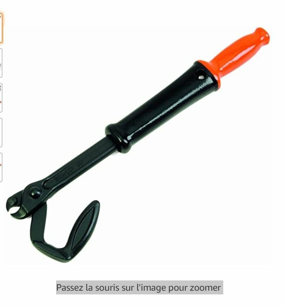

Quand je faisais pas mal de restauration j'utilisais un arrache clou a masselotte.

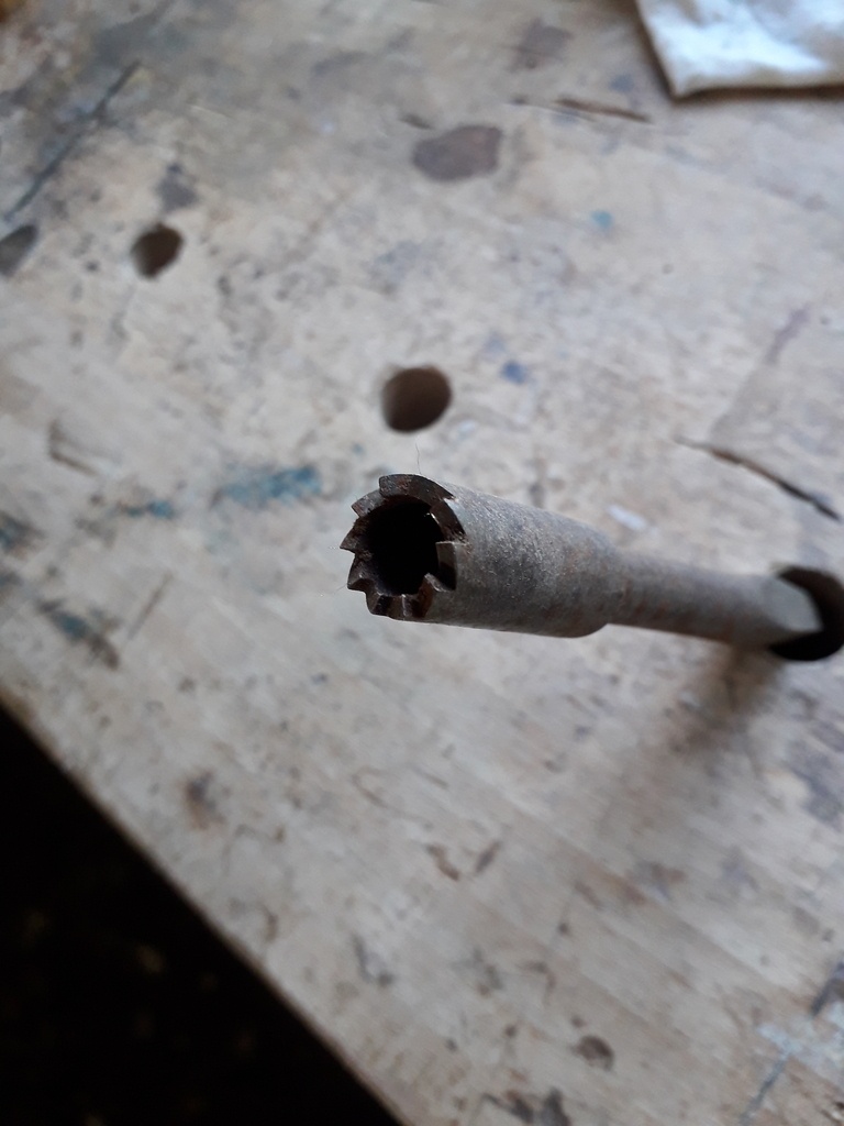

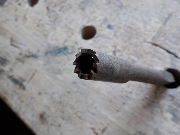

je prend un tube acier de la bonne taille , je lui crée des dents ,que j' avoie, pour démarrer je commence autour du clous un trou a la gouge du diamètre ext de ma mèche
sans quoi la mèche dérape
puis je procède au perçage
en général les clous sont de section carré puis je les retire a la pince
ensuite je rebouche avec une cheville
si vous le savez pas faire la mèche celle ci existe toute faite pour percer des trous dans du carrelage mais c est mon efficace car cela brule le bois

JPLegno
Si j’ai bien compris, ce sont les pointes qui posent problème ?
Pour extraire les pointes, il y a une astuce qui consiste à bricoler une mèche creuse à partir d’un tube dont le diamètre intérieur est un peu supérieur à celui de la pointe.
Façonner quelques au bout du tube dents avec un tiers point.
C’est pas miraculeux, mais ça dépanne, tu peux ensuite les attraper avec une pince...
Ensuite rebouchage avec des chevilles.
