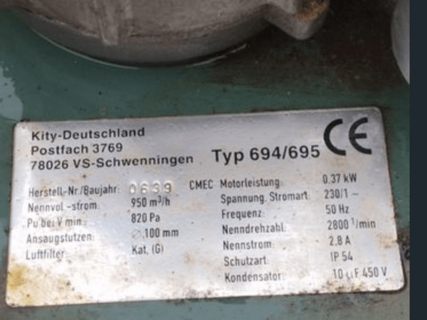

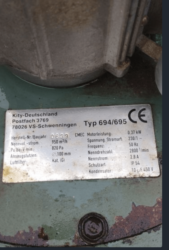

Julien8193
Bonjour.
Je viens de tomber sur cet aspirateur sur lbc et j'ai donc pensé à cette question.
Pour te donner une indication il s'agit du modèle 695 et il est donné pour 950 m3/h.
On peut imaginer le 696 est un peu plus puissant.
