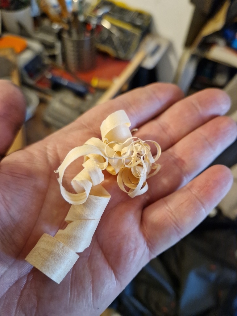

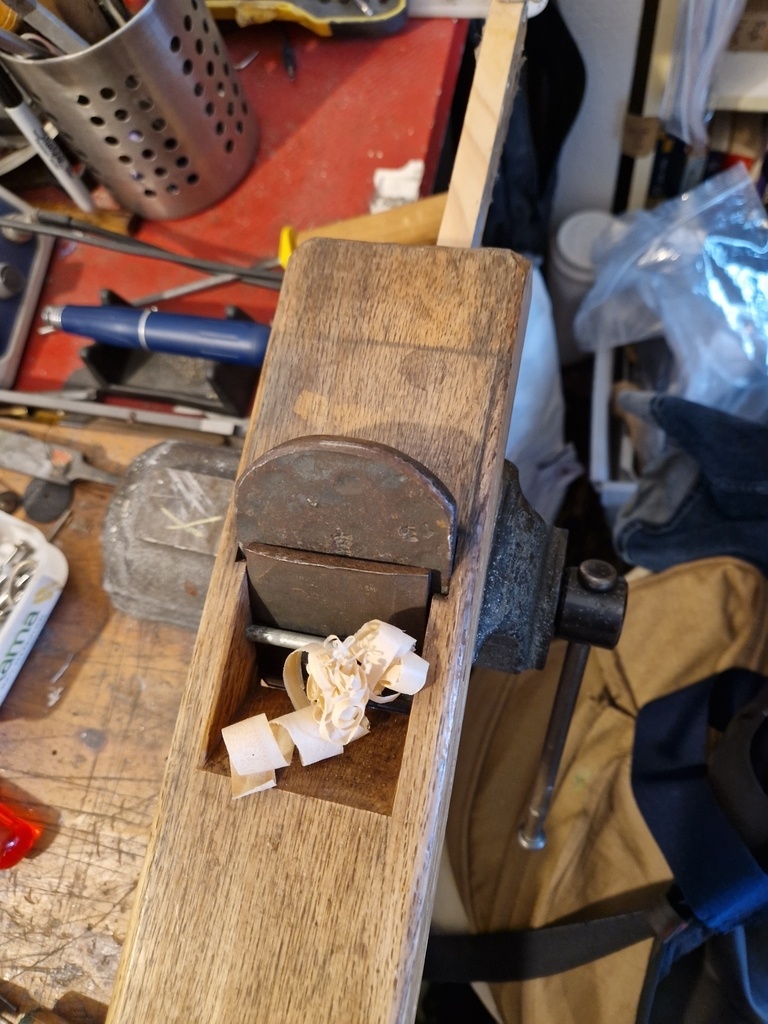

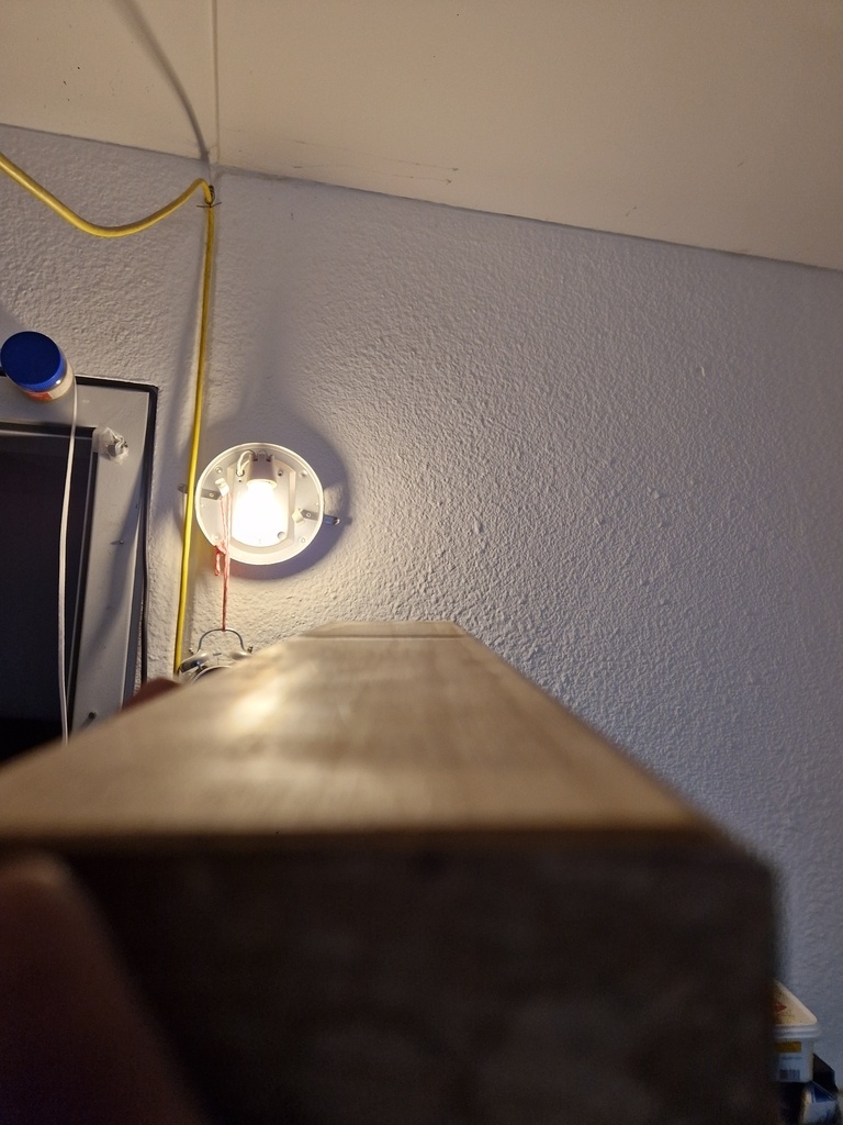

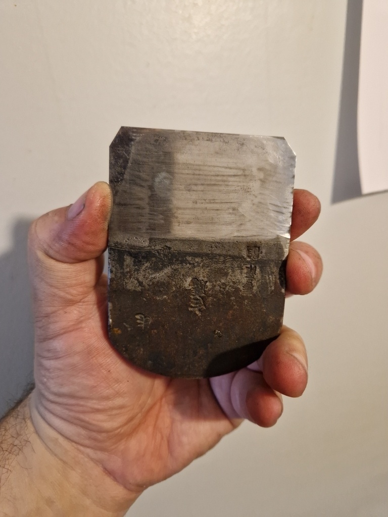

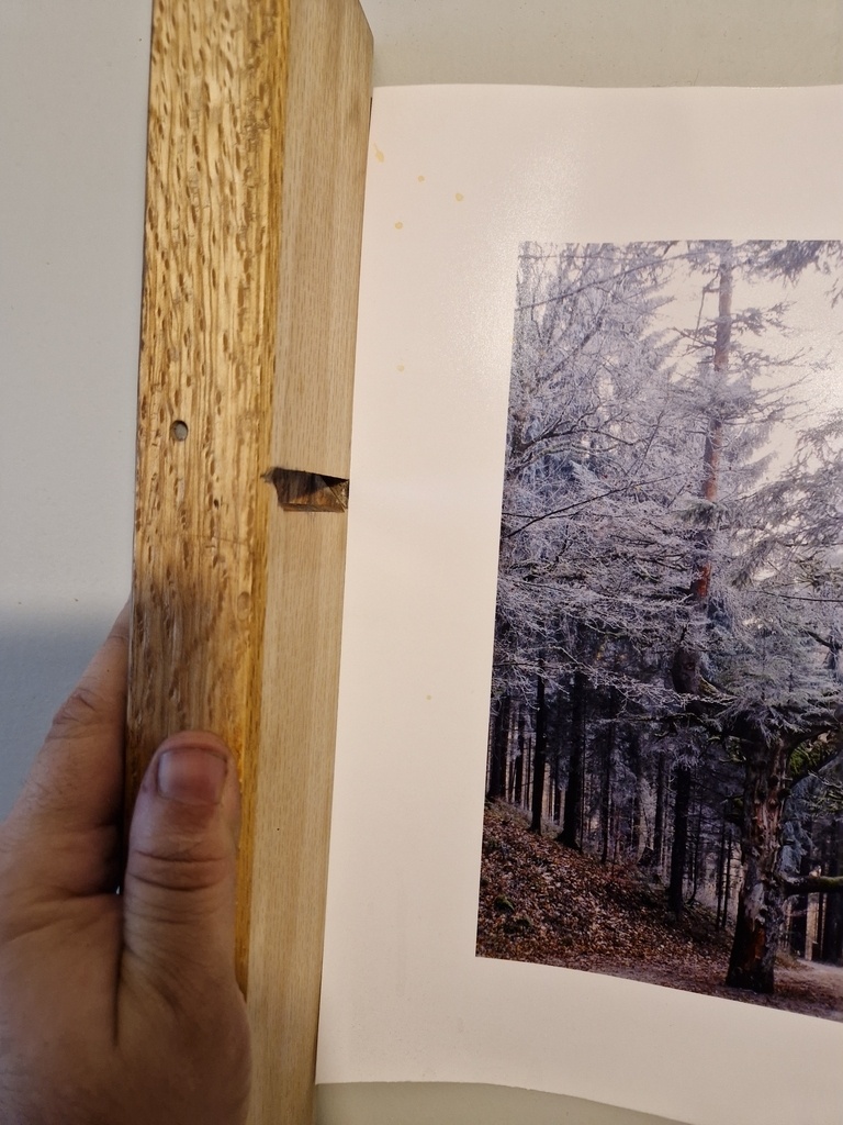

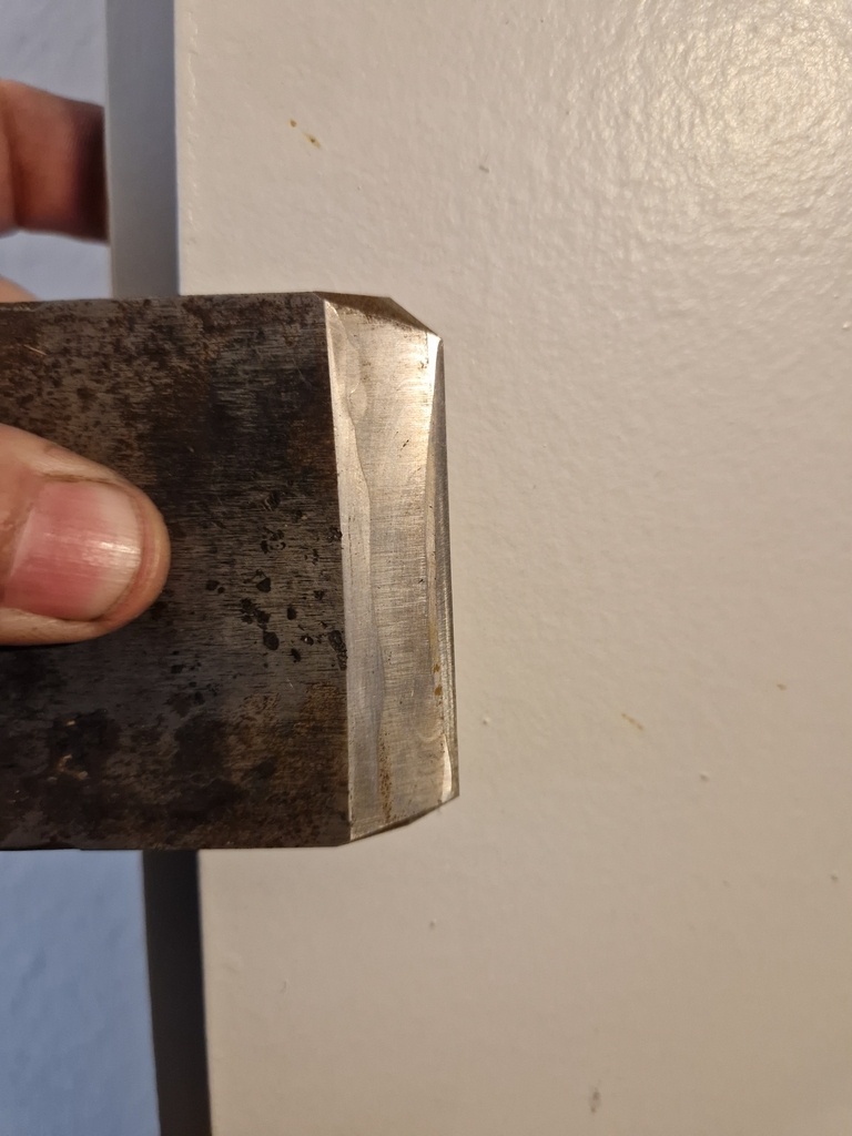

Je viens d'acquérir un rabot japonais et me demande quelles retouches sur la semelle et la lame sont nécessaires. C'est mon premier outil non occidental alors je n'ose y toucher sans de précieux conseils. Un suisse connaisseur serait-il disponible pour venir m'aider ?

Vous avez raison. C’est corrigé.

Voici un pointeur, Adrian Preda - Setting Up an Inexpensive Japanese Plane.
Les remarques d'Adrian sont également valables pour un rabot plus cher que "Inexpensive".

j ai regardé le film il est cohérent et doit vous apporter la réponse cherchée
par contre le creusement de la semelle n est pas a mon avis bien expliqué

Marking the contact areas of the sole
marquer les zones de contact de la semelle.
Use a cabinet scraper to create the hollow.
utiliser un racloir pour réaliser le creux.
To a depth no more than 0.4mm.
à une profondeur maximum de 0.4mm.
Should be ready now to test.
(le rabot) devrait maintenant être prêt à essayer.
Chipbreaker is close to the blade edge at about 0.2mm.
le contre fer est à 0.2mm de l'arête tranchante de la lame.

bonjour il y a des zone a creuser mais pas n' importe ou un croquis aurait été parlant
sur l air du bois un reportage montre bien le fabriquant faisant la finition de la semelle

Kon'nichiwa Étienne sensei,
Il me semble que c'est bien visible sur la vidéo, les zones de contact sont de part et d'autre de la lumière et à l'entrée et à la sortie de la semelle.
Cela permet un meilleur transfert de pression sur le bois lors du rabotage, puisque le rabot est tiré.

Chaluthier bonjour
la façon de creuser dépend de l usage
le plus courant est de creuser devant en s' arrêtant a 10 mm de la lumière pour éviter les éclats et a l arrière du fer jusque 20 mm du bord j ai traité cela dans le livre de Bouillot sur les rabots
je fais la même chose sur mon rabot bois a replanir et l on retrouve la même méthode sur un livre d entretien de rabot japonais et si vous avez des rabot japonnais anciens c' est a dire qui on bien servis on le voit bien
