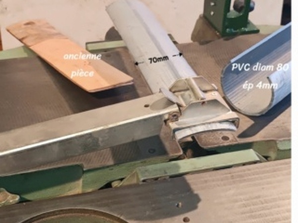

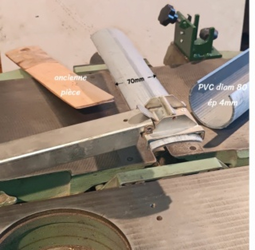

Bonjour à tous, je suis à la recherche d’un capot de protection de dégauchisseuse Lurem c 260si
Je suis preneur pour toutes les informations de fournisseur même de particulier, ainsi que les plans pour à la limite, faire une impression en 3D
Merci d’avance pour toutes vos réponses

C'est uniquement le cache ou l'ensemble ?

Merci pour vos réponses, c'est uniquement le cache !
Je pense que le pvc va faire l'affaire!!
Paul26
J'avais utilisé du PVC d'épaisseur 4, avec le tuyau courant épaisseur 2 mm env. il faudra peut être le doubler et coller, décintrer auparavant en chauffant légèrement.
