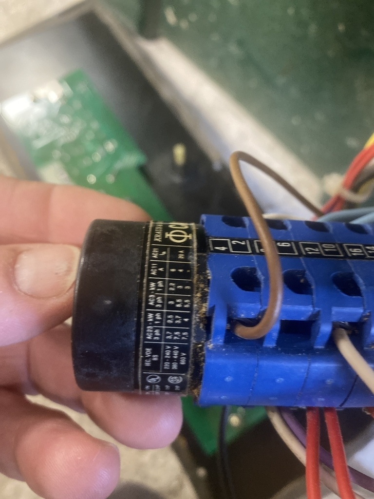

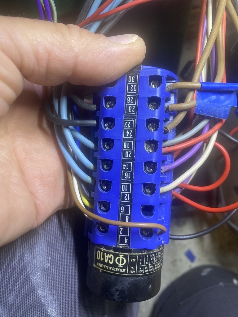

Bonjour à tous, pour terminer la remise en état de mon combiné, je cherche un commutateur trois positions pour ma machine
C’est le sélecteur bleu qui se trouve derrière la clé de sélection d’outils.
Avez-vous des adresses ou des infos pour retrouver cette pièce ?
Merci d’avance pour toutes les informations que vous me donnerez

Pourquoi veux-tu le changer ?
Phil0532
Il y a une phase qui ne fonctionne pas donc un outil en moins !
Une phase ? C'est des moteurs tri ?
Tu as vu, en fait le commutateur est générique, et ils empilent un certain nombre de contacts derrière (8 chez toi). Ça doit être démontable, donc si tu sais quel contact est HS, il y a peut-être possibilité de le réparer, ou en trouvant un autre contacteur du même genre, juste remplacer le contact défectueux (ça se trouve neuf et d'occasion, avec moins de contacts).
Évidemment si tu trouves le même en neuf pour un prix raisonnable, c'est mieux !
Phil0532
Merci pour ta réponse, c’est effectivement des moteurs triphasés, les modules se changent mais encore faut-il savoir comment ils sont paramètrés pour que les cames soient identiques voilà pourquoi je préfère trouver le même commutateur !
MaderaMan
Tu peux peux être regarder dans cette gamme de produit :
Harmony - inverseur à came - 2 pôles - 60° - 10A - fixation Ø16/22mm
du Scheider, donc normalement de bonne qualité et bien distribué, possibilité d'encastrer jusqu'à 20 blocs de contacts, pouvoir de coupure 10A en 400V
