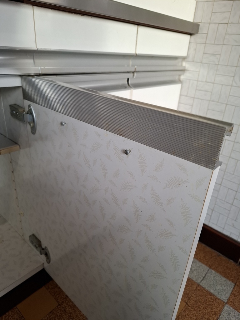

Bonjour la communauté,
Je suis en train de démonter une cuisine des années 60 (?) et je récupererai bien les poignées pour des futurs meubles d’atelier.
Est-ce que quelqu’un a une idée du mode de fixation ? Rien d’apparent...
Colle contact ?
Je pensais utiliser une scie sous table ou plongeante mais j’ai un peu peur de ce qu’il peut y avoir dessous...
Malijaï
Il me semble qu'il faudrait retirer les champs afin de vérifier que la poignée n'est pas insérée via une rainure dans la porte...
Corentintin
J’ai eu la même intuition.

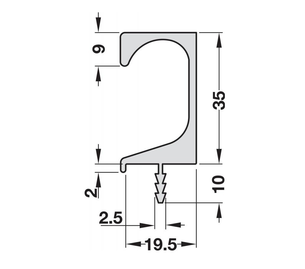

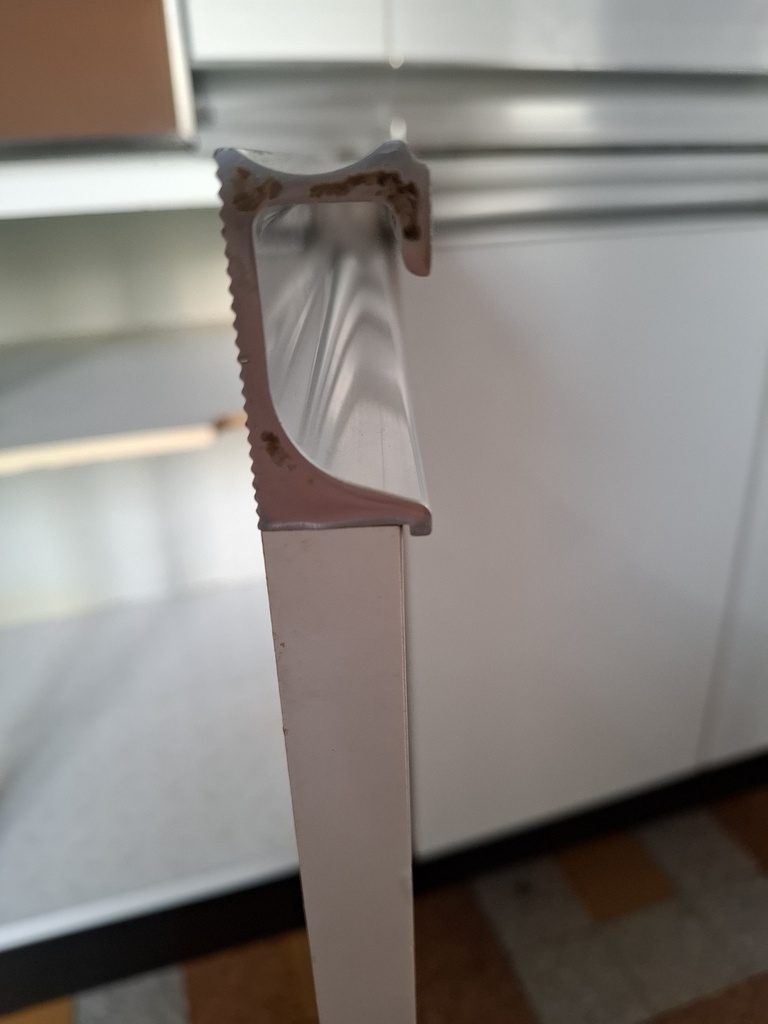

executionbois
bonjour,
Profil queue de sapin enfoncé dans une rainure.
Voilà l'intégralité du profilé (ou un profilé approchant, mais le principe est le même).
Et en extrémité, pour ne pas que le profil "queue de sapin" soit visible, on fait un épaulement. 😜
