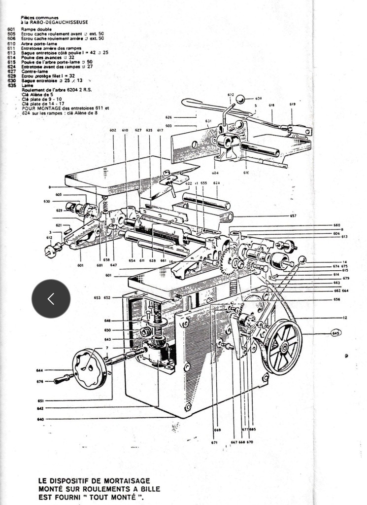

bonjour a tous . je viens de récupérer un combine 310 signal.
pouvez vous me dire , ou je pourrais trouver des pignons pour l entrainement du bois sur la raboteuse et la longueur de la courroie? SVP
si vous avez des infos sur le module des pignons ,je suis preneur .
merci a vous

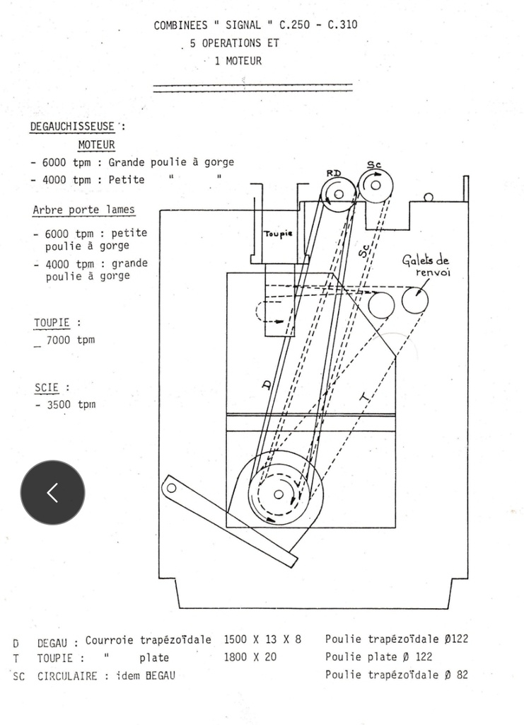

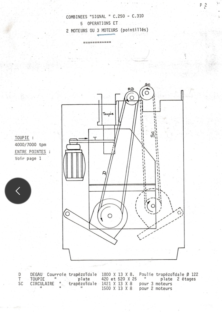

Pour les courroies on trouve sur la notice .
Pour les pignons avez vous les anciens pour les mesurer ?

Merci pour votre aide , oui j ai les pignons mais tellement usés . Impossible de mesurer .j attends un devis . Par contre je n ai pas la courroie . Celle qui entraîne les pignons raboteuse.
