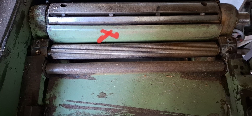

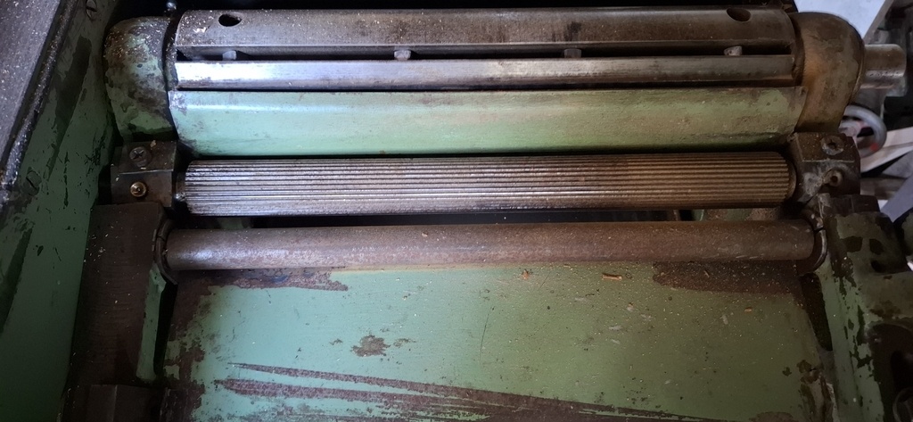

Photos

Alainpp
Je pense avoir trouvé le pb grace a vous et vos idées. Merci A vous . Visiblement ca serait cette tôle avec la croix qui était trop basse et frottait et bloquait ma pièce en bois ,pourtant fixée sur le supportdu rouleau .Pourquoi trop basse , aucune idée , Par contre quand, j ai récupéré la machine, cette tole était complètement deserree .ca devait etre volontaire
