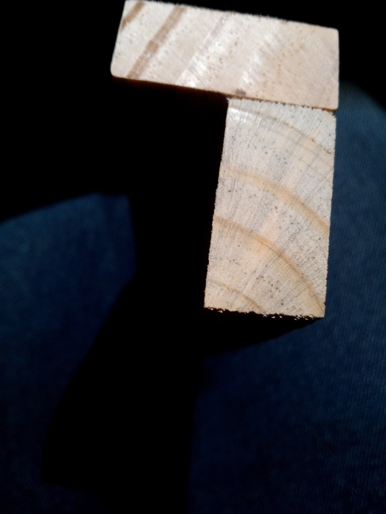

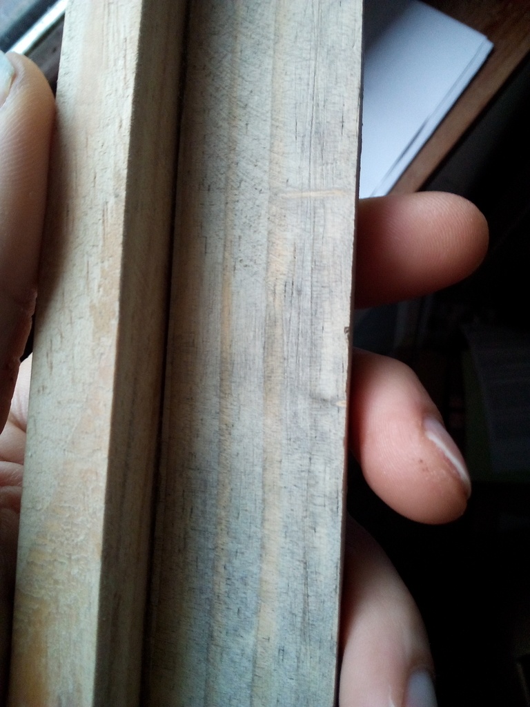

En ce moment, "pour tester", j'utilise de bois de palette de récup pour réaliser certains objets. Le bois que j'ai récupéré a visiblement séjourné un peu dehors, pris un peu la pluie et a foncé voir noirci en surface.
Je ne suis pas un expert, ni sur les essences, ni sur les champignons / dégradations du bois en extérieurs, mais il me semblait que le bois est d'abord attaqué en surface, que certaines essences, plus que d'autres avaient tendance à donner un aspect passé en surface tout en restant belle et très bien préservées lorsqu'on rabotait / ponçait cette couche dégradée.
J'ai au moins un planche qui ne réagit pas de cette manière dans le lot, elle semble avoir commencé à noircir/grisailler dans la masse, sans que cette coloration soit uniforme.
Je m'interroge donc si cela veut dire que cette planche (et les futures réagissant de la même manière) est contaminé dans la masse par un champignon et que sa mise au rebut est plus prudente ou si son utilisation pour fabriquer un objet ?

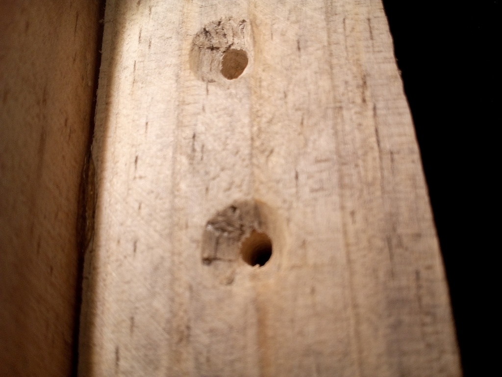

J'avais l'impression, à l’œil nu, de voir ces traces sombres aussi dans mes trous fraisés, mais en observant la photo, je me demande si finalement ça ne serait pas : soit des imperfections d'usinage, soit de petite galerie d'insectes xylophage ?
Les traces se retrouvent en surface (poncée au grain 40) mais aussi au niveau de la coupe.
à votre avis c'est quoi ?

avec le bois de palette tu auras toutes sortes de surprises car les essences qui les composent ne sont pas sélectionnées. Les palettes sont faites avec des morceaux propres à rien d'autre, surtout s'il s'agit de palette non consignées. Pour comparer l'évolution entre les planches et leur vieillissement, il faut commencer par identifier l'essence. Une fois l 'essence reconnue tu pourras savoir si leur emploi correspond à leur caractéristiques naturelles.
Sur tes photos je pense à du pin bleui( c'est un champignon) mais sans certitude car l'échantillon est minime.
