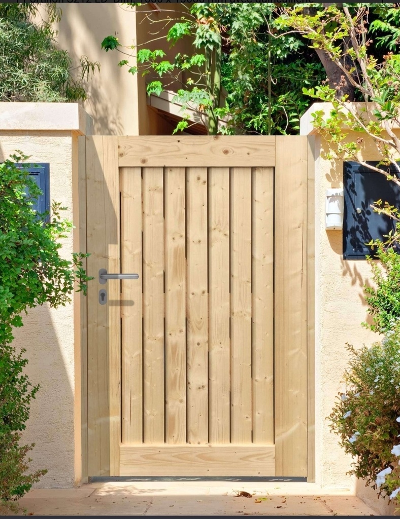

J'ai de bonnes notions en bricolage (sans faire de trucs magnifiques comme je vois ici) et ça ressemblerait à ça. épaisseur environ 2.5 ou 3 cm j'imagine.

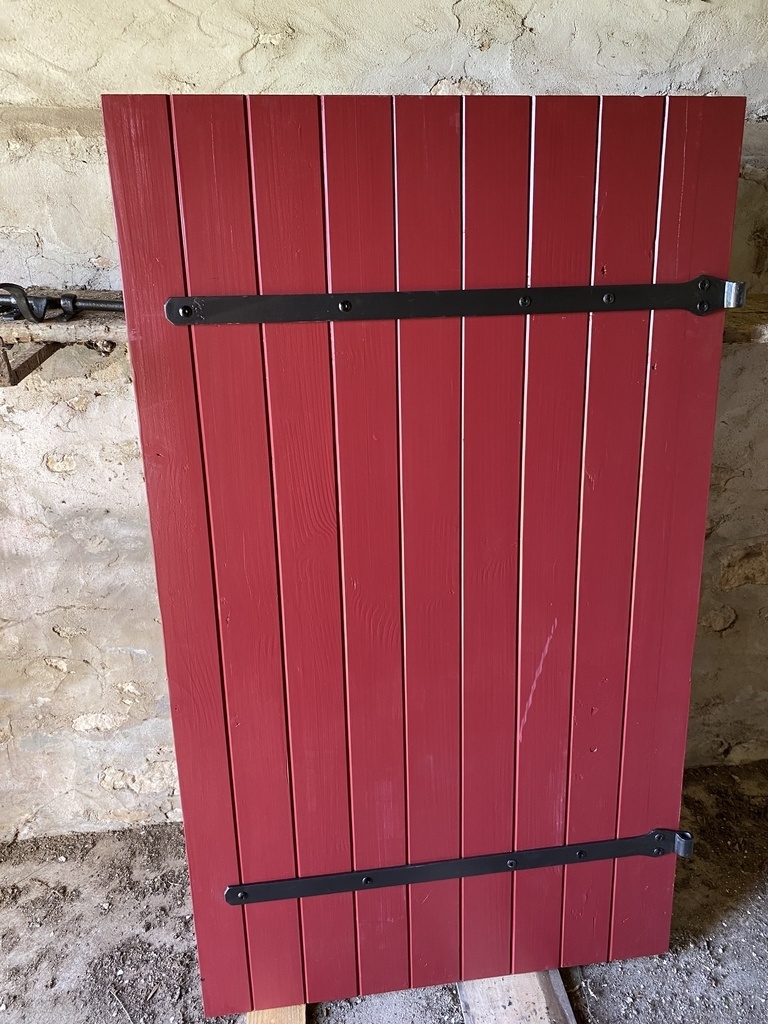

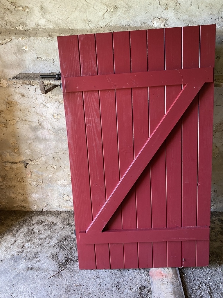

D'après le dessin que tu montres cela ressemblerait à un grand volet .
J'en ai fabriqués, avec des lames à volet avec écharpe, en Douglas .
Largeur 90, épaisseur 27 .
Tu devrais trouver ça dans une scierie .
C'est du solide et sympa à faire, avec très peu d'outillage .

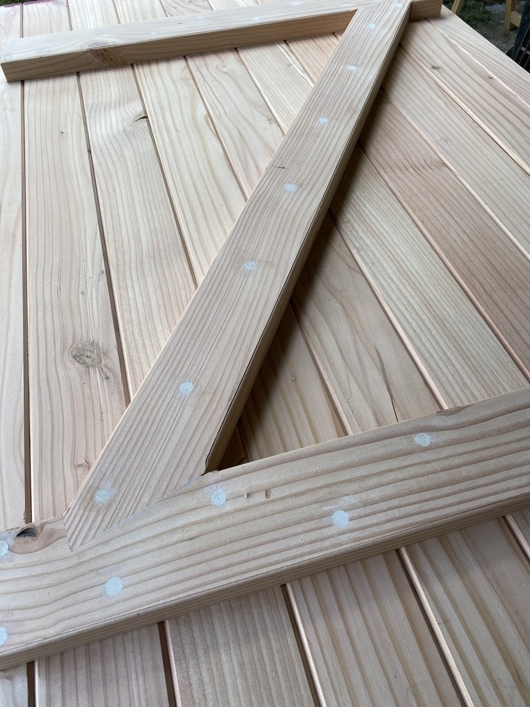

tres chouette le volet en rendu bois (comment je peux faire pour cacher les vis moi du coup? à part pâte à bois, qui va pas être super, jen'ai pas d idée)
pour la largeur des lames je me demande si ça va pas faire trop "volet" justement, faudrait un peuj plus large non? bon je pinaille !

Tête de vis enfouie (pré trou plus large que la tête) et bouchon en bois collé par-dessus. Oublie la pâte à bois !
