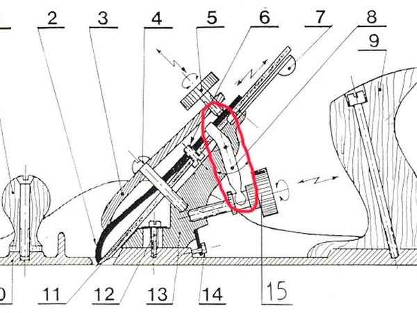

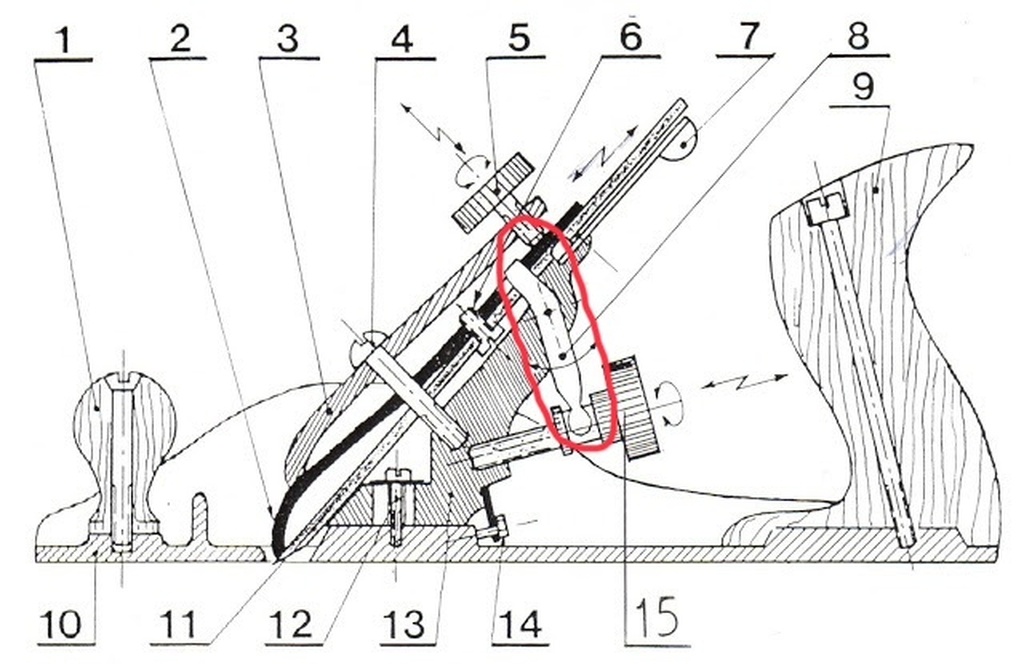

J’ai un rabot Stanley Bailey n°5, et le « diapason » qui permet le réglage entre la molette et le bloc mobile d’avance du fer et cassée…
Impossible de trouver la pièce détachée pour l’instant.
Quelqu’un aurait un conseil ?

quand une pièce comme celle-ci n'est plus disponible, deux possibilités :
trouver un autre rabot à cannibaliser (ou à utiliser en remplacement) ou refaire une pièce à l'identique, avec les outils adaptés.
Rien de bien sorcier pour cette pièce : un bon étau, une scie à métaux et des limes, un marteau et une solution pour chauffer au rouge pour le cintrage si nécessaire... Ah, un chasse-goupille aussi peut-être ?
Alternative, sous-traiter à une entreprise de mécanique, le prix risque de te refroidir...

A mon avis entre un N°3 4 ou 5 il s'agit de la même pièce, si cela est la cas je peux te dépanner. Contacte moi en MP afin de trouver un deal mais je pense avoir la solution.
je viens de regarder j'ai la pièce en question de marque Stanley
deux solutions que j' utilise
je me me fait offrir la pièce par un marchand d' outil qui signale a son fournisseur de rabot que la pièce était manquante
je recolle la pièce a la colle cyanoacrylate je la donne a mon fondeur de bronze qui m' en coule une autre a la cire j' en prend deux le delta est peu important je pense que tous bon ébéniste pour refaire certains bronzes a un bronzier

J'ai la même pièce cassée, après contact avec le service client Stanley, ils ne vendent pas de pièces détachés.
Du coup je le règle avec un petit marteau comme mes rabots en bois

tu devrais pouvoir cet piece ici:https://james-wright-7t99.squarespace.com/shop/p/yoke

cherche avec le terme: stanley Y adjusting lever, peut être que tu trouvera encore moins chère

Sur Ebay en cherchant bien tu peux trouver la pièce.
Sinon tu peux racheter l'ensemble du bloc support de coupe...
Le refaire est également une possibilité même si ça demande un peu de précision quand même.
executionbois
comme l'a dit Chaluthier fabrication a l'identique si tu n'en es pas capable trouve un ajusteur qui te feras ça aux petits oignons.
le prix n'en vaux peut être pas la chandelle la récupération sur un autre rabot est peut être la meilleur solution.
