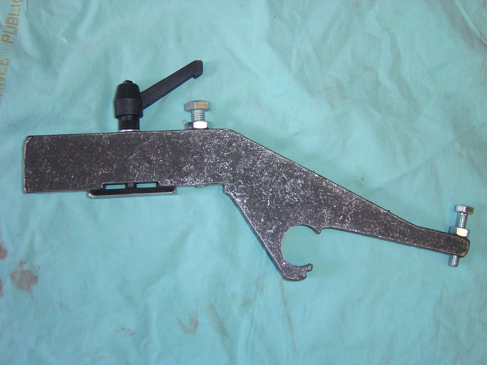

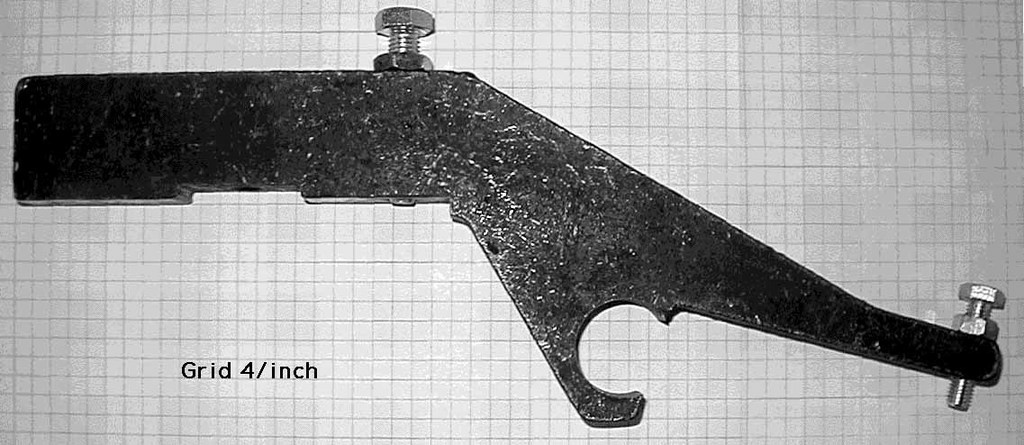

Ça fait un petit moment que je cherche le moyen de régler mon rail de chariot sur ma Robland x260 . j'ai écumé quasiment tout le net à la recherche d'une solution.j'ai bien trouvé des infos ici le site propose un scann sur papier non pas millimétré mais poucométré (si je puis dire) du gabarit. j'ai bien essayer de le fabriqué en chêne massif de 20 mm d'épaisseur, mais trop fragile. ils sont cassé à l'endroit le plus faible de la structure. la totalité des utilisateurs sont unanimes.il faut les gabarits de réglage pour pouvoir avoir un réglage valable de la machine.C'est pour ça que je m'adresse à la communauté savoir si quelqu'un les auraient en sa Possession ? savoir il pouvait soit :
1) me les louer
2) me les vendre
3) me prendre les cotes précises que je puisse en faire usiner une paire.
Merci .

Rouzbi j'ai effectivement vu cette mine d'info. Je vais essayé de m'en inspirer pour faire un pas a pas sur le Reglage Robland. Pour le gabarit, je vais essayer de trouver une solution dans le style du gabarit d'usine mais vu autrement.

Bonjour, j'ai également une x 260, si tu as une copie de ce gabarit, sinon un lien pour les robland, c'est pas un lien commercial.

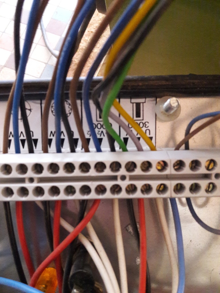

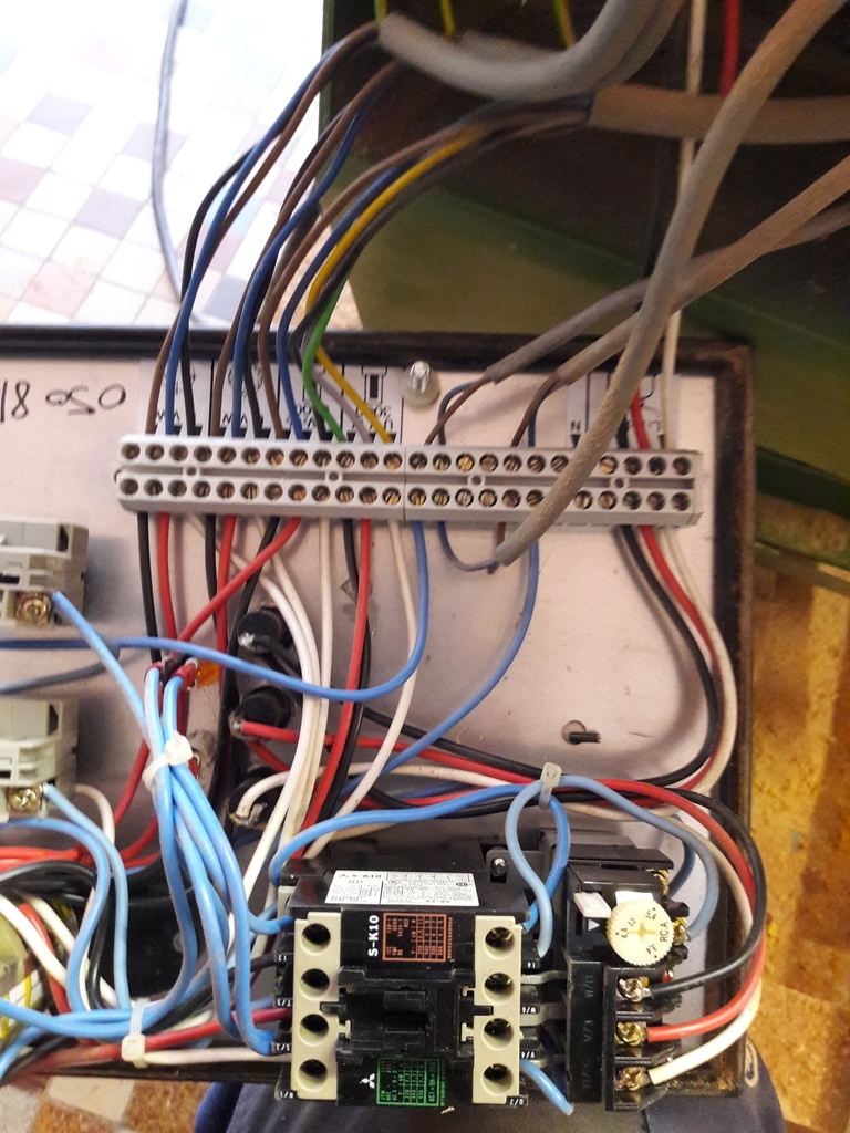

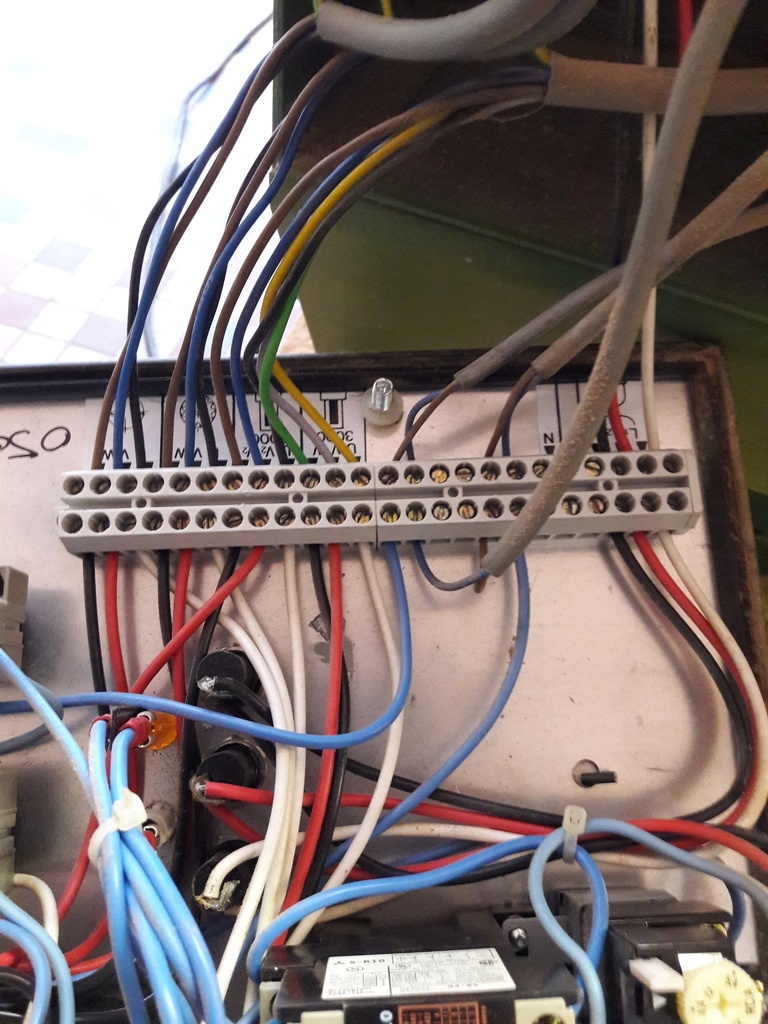

Par ailleurs j'ai des soucis au remontage de mon coffret électrique (mauvais repérage au démontage).
Est ce possible d'avoir des photos des alims moteurs de ton coffret ? j'ai 4 fils noirs (+ terre) pour la scie et la dégau, et 6 fils noirs (+ terre) pour la toupie.

Alors pour les gabarits j'ai trouvé une alternative.Elle consiste à modelisé sur sketchup,exporter en fichier lisible pour les machines numériques de découpage laser pour en faire refabriquerune paire à moindre coup.j'ai.ete voir une entreprise proche de cher moi il s'emblerais que pour 60€ ils soient en mesure de m'en faire une paire( perçage non compris). J'attend que quelqu'un en possession de sketchup pro me l export en fichier avec une extention.dxf. Je te joint les photos de mon boîtier de commande confirme moi si c'est cela dont tu as besoin.attention machine en tri.

Merci pour les photos qui sont claires et propre. Par contre ce n'est pas le même branchement, pour ma part j'ai 4 fils sur scie et dégau. Tant pis un ami électricien doit passer.
Par contre j'ai Sketchup Pro, je peux donc faire l'export en DWG ou DXF

Quand je rentre à la maison je te fait suivre le fichier. Tu peux regarder par la pour avoir une idée du tarif john-steel.com/fr/ Pour une paire si tu souhaite t'en faire une paire.
