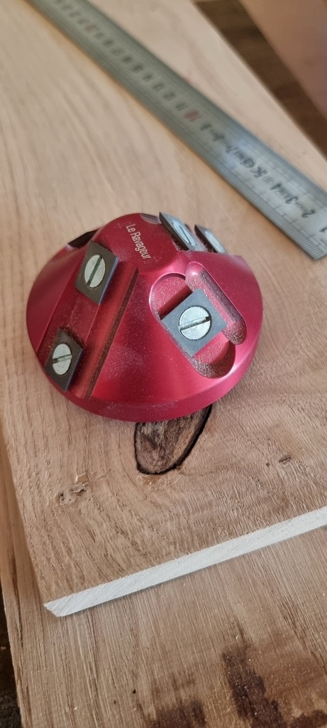

Bonjour les boiseux,
Quand j'ai acheté ma toupie (kity 629) j'ai une droit avec une ribambelle d'outils avec dont cet outil pour faire des chanfrein a 45°.
Le truc c'est que je ne sais pas du tout comment le monter sur mon arbre. Je pensais avec une tige fileté pour lier les deux mais ca me fait un peu peur de faire tourner ça comme ça.
Si vous avez des conseils sur l'utilisation.
Cordialement
Isador

Ok donc le montage est bien comme je pensais, ca fait dangereux je trouve de pas avoir la vis qui prend par le dessus.
AdrienC
Je n'ai jamais monté un outil comme ça mais je pense que le pas doit être opposé à la rotation ce qui sécurise le tout. Regarde sur le tien. Ils ne le vendraient pas sinon.
isador
AdrienC oui j'imagine bien.
Je vais regarder tout ça
Merci !
Paul26

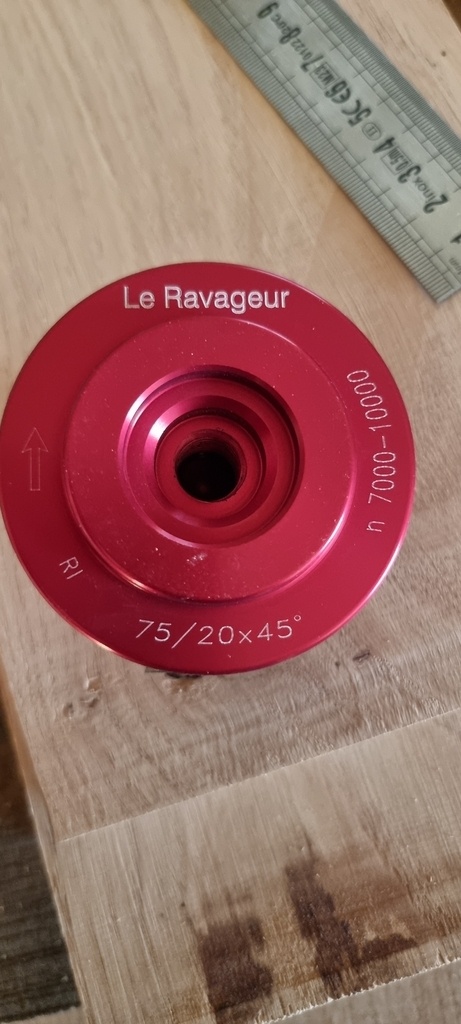

C'est un porte outil à chanfreiner qui se monte avec un goujon M14 directement sur l'arbre.
Il est vendu pour être monté sur des toupies qui tournent à 6000 tr alors qu'ils conseillent 7000 à 10000 tr/mn
probois-machin...ec-vis-m14.html
Chaluthier
Oui, c'est bien ça, attention à bien le serrer pour éviter qu'il ne se desserre lorsqu'on arrête la machine.
L'outil est surnommé la soucoupe volante dans certains ateliers...
Bons copeaux dominicaux.
Jean
normandie
Comme le mentionne AdrienC c est un outil qui a été creé pour faire des ravencements donc il est conseillé d avoir un chariot a tenonner.Biensûr on peut s en servir juste pour faire des chanfreins .
Lyveus
Juste une petite remarque, si tu n'as pas le goujon en M14 privilégie l'achat chez un marchand plutôt que de bricoler un bout de tige filetée. L'acier n'est pas de la même qualité.
Paul26
Une tige filetée de 14 d'acier courant est assez solide.
isador
Je vais voir du coup si je l'utilise ou si j'opte pour une version vissée par le dessus ce qui sera plus sécurisé.
