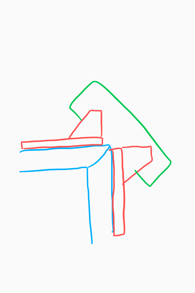

2 options de mon côté :
  • soit je serre dans les 2 sens avec une cale à qqles mm de la coupe.
  • soit j'ai des cales en massif avec un angle à 45° collés sur un panneau. Je serre les cales sur mon ouvrage à l'aide de la partie panneau avec la partie massive à 45° à ras de la coupe. Et comme ça je vient serrer les 2 parties massives entre elles pour serrer la coupe.
(Pas sûr d'être clair, je peux faire un schéma si il faut)
effectivement un schéma serait un plus merci
JulesL
Désolé pour la qualité du schéma c'est fait depuis le téléphone.
En bleu les éléments de l'ouvrage, en rouge le système de cale, en vert le serrage. Il faut dimensionner les cales en massif de façon à pouvoir serrer dans l'axe de la coupe d'onglet, et faire arriver les cales à ras de la coupe.
(Bien entendu serré les cales sur les éléments de l'ouvrage. On peut d'ailleurs ajouter de l'abrasif sous les cales pour éviter que ça glisse)
isador
Je pense faire comme ca du coup, il va me falloir plus de serre joint je pense
merci, c'est plus clair maintenant

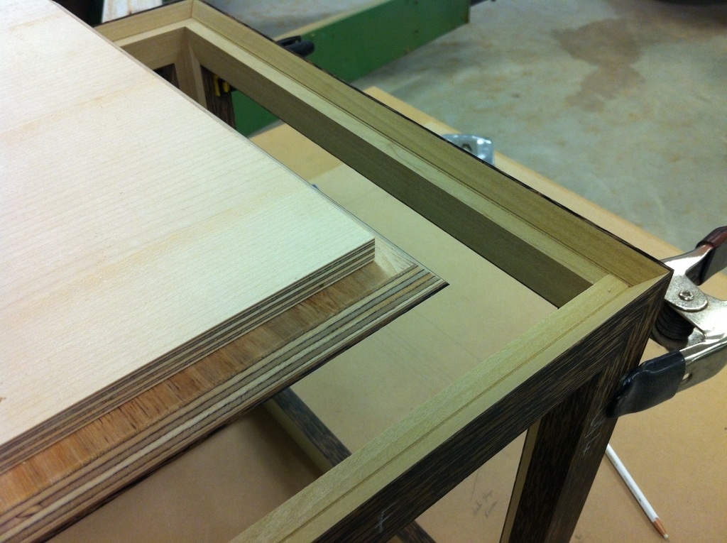

normandie
Tu ne précises pas si c est massif ou plaqué ,si c est plaqué , c est plus délicat car s il y a un glissement au collage on verra l âme du panneau.
Collage au scotch ; ça marche mais pas aussi propre qu un collage serré , aussi tu ne peux pas mettre d assemblage.
Personnellement je préfère serrer dans les 2 sens avec des cales , je mets des dominos dans les coupes pour guider et solidifier.
Si c est plaqué , souvent je fais une coupe avec une feuillure(voir photo) , je suis sûr que ça ne glisse pas.
