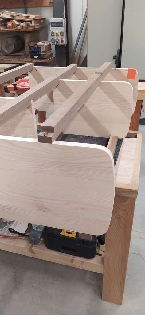

Je suis en train de faire une étagère pour mes fleurs. Après recherche sur l'ADB, je pense utiliser le vitrificateur V33 passage extrême incolore satin comme finition (si jamais, il y a de l'eau qui coule en arrivant).

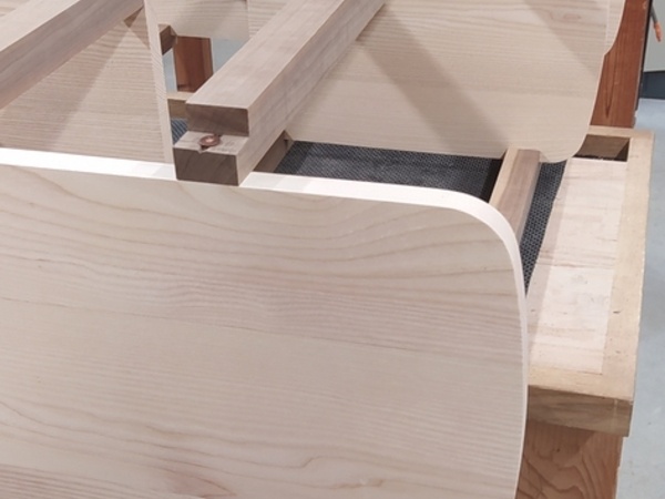

Or, dans les étagères en frêne, il y a malheureusement quelques arachements de fibres trop importants qui restent bien visibles après un bon ponçage. Existe t il un produit que je pourrais mettre avant le vitrificateur qui reboucherait un peu ces petits trous et qui serait "invisible"?
Question subsidiaire: j'ai collé 3 morceaux avec entures multiples pour obtenir la bonne largeur. Pour éviter un éventuel gauchissement, j'ai tourné le sens des cernes. Et comme à l'atelier partagé, il y a une raboteuse assez large, on m'a conseillé de faire une dernière passe après collage. Je n'ai pas regardé d'assez près à ce moment là, mais je suppose que c'est la raboteuse qui a arraché un peu la fibre sur la partie de l'étagère qui n'est pas dans le même sens ?
Merci pour vos conseils!
On ne voit rien sur la photo.
Arrachement dû à contrefil probablement (et vérifier l'affûtage des fers à l'atelier)
Pas de produit invisible magique, reponcer.
Après, si des pots de fleurs sont posés dessus, c'est pas dramatique ?
Par contre, il faut une finition costaude, le frêne n'aime pas macérer dans l'eau... et il y en aura forcément !
Effectivement il n'y a pas de produit miracle il va falloir vivre avec.
Le mieux est l'ennemi du bien, passer à la raboteuse après collage ça se fait mais c'est prendre le risque d'abimer le travail dans la machine. Je préfère de loin un petit coup de racloir si il y a vraiment besoin.
Pour la finition comme le dit Nicoel il va falloir être particulièrement rigoureux et dans l'entretien aussi.

Merci Nicoel ! et Erebor !
J'ai suivi les conseils du moniteur... J'avais des doutes, et finalement, le résultat me fait dire que j'avais raison d'avoir des doutes. Mais quand tu commences, tu écoutes les plus expérimentés.
En fait, le "prof" m'a fait dégauchir une face et un chant, raboté le 2ème chant, tailler les entures à la toupie, coller. Et ensuite, comme la raboteuse avait la largeur suffisante, après collage, raboter le côté brut. Si je n'avais pas inversé le sens du fil pour éviter le gauchissement, je pense que ça aurait fait. Mais avec ce changement de sens, et certainement aussi des fers qui en voient de toutes les couleurs à l'atelier partagé... et ben j'ai eu des petits arrachements.
Ce n'est effectivement pas dramatique... d'autant plus que c'est pour moi. J'aurais appris...
Vous pensez qu'il y a mieux que le vitrificateur comme finition?
Le prof me disait d'éventuellement passer un fondur ou bouchepore avant le vitrificateur. Vous en pensez quoi? D'ailleurs, je n'ai pas compris la différence entre les deux?

Le process que t’a donné le moniteur n’est pas faux.
C’est à peu de chose près la façon que j’utilise des que mes panneaux ont une largeur qui me permet. C’est économe en temps et en matière.
Cela requiert par contre des fers bien affûtés 😉
Le liant c’est déjà le nom du produit. Je te laisse un lien.
Liant blanchon

Si comme je le pense on ne voit rien sur la photo car c’est très léger, tu peux tenter de mélanger de la poussière de ponçage (de frêne évidemment 😉)avec du liant de chez blanchon.
Cela ne fonctionne que sur de petits éclats, n’espère pas reboucher de gros éclats.
Par contre c’est totalement invisible à la finition.
Bon courage 😁
EloDesAlpes
Merci Rob1dbois ! Effectivement, ce n'est pas gros (moins d'un millimètre). Je vais réfléchir... soit je prends le temps d'essayer ça, soit j'accepte les imperfections comme il y aura des pots de fleurs par dessus. Aurais tu le nom exact de ce liant?
En fait, tu parles plutôt d'éclats, dans une zone rabotée à contre-fil, plutôt que "d'arrachements de fibres", j'imagine.
Assez prévisible d'ailleurs sur du frêne, et encore plus sur un panneau collé constitué de plusieurs alaises, où des zones en contrefil seront difficilement évitables, si on rabote l'ensemble.
Un rabotage après collage peut avoir pour intérêt d'aplanir le tout, c'est vrai, mais expose aussi à de grands risques de créer de tels éclats.
Maintenant que c'est fait, il faut le poncer pour éliminer tous ces défauts, si tu n'acceptes rien de visible.
Des solutions de bouche-pores laisseraient des traces visibles.
Ou alors, mais solution peu accessible à tous, même pas à beaucoup de pros, un fondur polyester, avant ponçage, puis application des couches de finition.

Merci Medalegno ! Oui, c'est exactement ça! J'ai expliqué le pourquoi dans une réponse ci-dessus. Je n'ai pas envie de quelque chose qui se voit. Il faut avoir le nez dessus (en tout cas avant la finition) pour voir les défauts, je n'ai pas envie d'empirer les choses. Quelle différence entre un bouche-pore et un fondur?
le fait de retourner les morceaux de bois est disgracieux et si il y a un peu de contre fil au rabotage bingo et avec des entures multiples on en rajoute
cela se nomme travailler avec éclats
