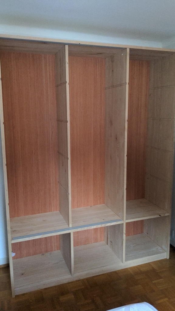

Armoire alsacienne en 5 parties qui s'emboîtent (7 si tu mets des portes), et maintien par des clés en queue d'aronde conique. C'est ce que j'ai copié ici :
Et j'ai mis un plan sketchup si cela peut t'aider :
C'est du massif, mais pourquoi pas en panneau...

Aurais tu quelques photos supplémentaires zoomées sur les clés? J'ai du mal à percevoir comment elles sont faites et comment ça fonctionne.

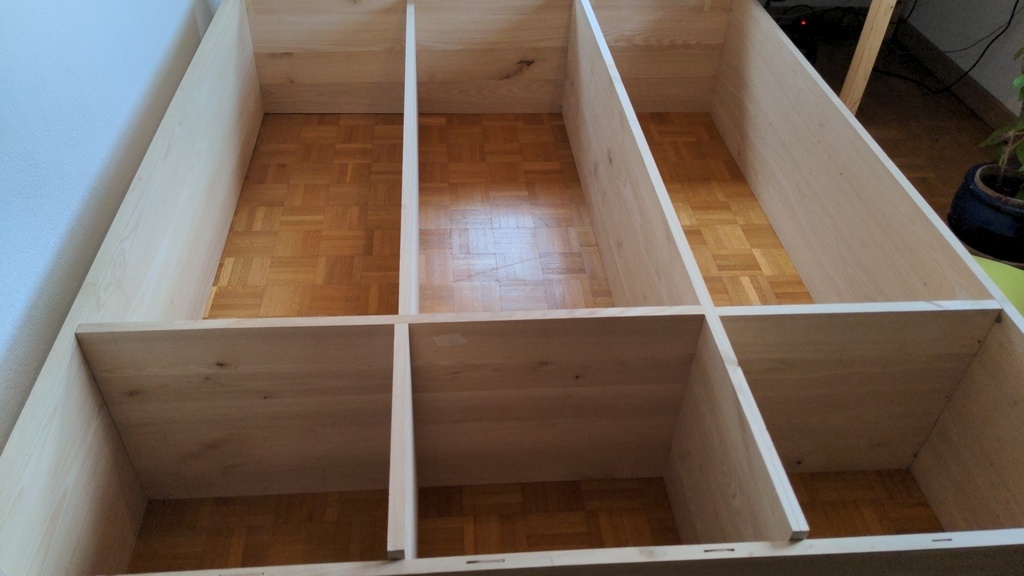

De mon coté, j'ai eu le même problème que toi et je l'ai résolu avec des Clamex S20.
Pour le moment ça fait le job, avec un bon contreventement derrière, vissé par contre...
C'est un peu léger comme liaison mais j'en ai mis 3 par panneau de 450 mm et ça tient parfaitement. Je n'ai pas trouvé d'autre solution avec une lamelleuse classique.
Le bois est du châtaignier massif que j'ai corroyé.
