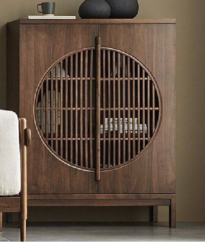

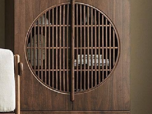

Salut à vous,
Je cherche comment réaliser un cadre rond. J'aimerais dans la réalisation d'un cabinet réaliser dans les portes une ouverture du type de la photo. Dans des proportions plus réduites. J'ai du mal à trouver comment réaliser l'encadrement du clair voie. J'imagine pour l'instant couper des bois en arrondis, quart de circonférence ?, est les assembler (tenon mortaise) ensemble. Ensuite insérer les claires voies.
Auriez-vous déjà réalisé ce genre d'ouvrage, et si oui quelle méthode avez-vous appliquée ?

Je penses voir qu'il ne s'agit pas vraiment d'un rond mais de 2 demis ronds. Mais l'on a pas de dimensions ... tant en diamètre qu'en épaisseur.
Courber a la vapeur du bois brut avec un moule et contre moule devrait être tout à fait possible.
