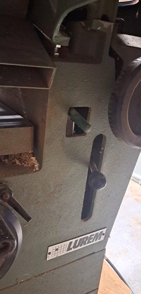

Levier Lurem c260n
Bonjour oui je sais je fais des postes a la suite désolé 😅
Je vous joins une photo car j'aimerai savoir a quoi correspond ce levier ??
Le petit levier vert la ?
Celui qui est au dessus du levier de blocage de l'arbre de toupie
flb
Il sert à arrêter ou enclencher les rouleaux d'avancement du bois dans la raboteuse
Molock
Ah d'accord ok merci tio 👍👍
Molock
Mais du coup ça sert un peu a rien ?
Molock en général un fabricant ne perd pas du temps et de l'argent à faire quelque chose qui ne sert un peu à rien, ça sert un peu à quelque chose. Voir ici pour l'utilité : lairdubois.fr/.../reponses/49115
Paul26
C'est pour le débrayage de l'avancement du bois de la raboteuse, certains ne l'utilisent pas à cause de l'usure du galet et courroie et laisse tourner les 2 rouleaux (entraîneur et appui) en permanence, personnellement je débraye quand j'y pense pour ne pas perdre de puissance en dégauchissage.
Des Lurem plus récentes ont été monté sans ce dispositif.
quand il y a une coupure de courant aussi en plein rabotage, c'est pas mal d'arrêter l'avance le temps que le moteur s'arrête, ça évite de faire taper les fers sur le bois.
