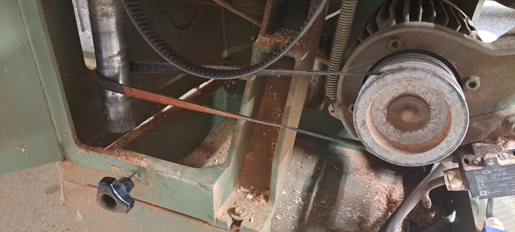

Ma toupie sur mon combiné lurem c260n tourne dans le sens horaire alors qu'elle doit tourné dans le sens anti horaire
La scie tourne dans le bon sens pourtant et degau/rabot pareil
Y'a t'il une façon spéciale pour mettre la courroie pour la toupie ???
Parce que je vois pas comment la mettre autrement pour la faire tourné dans le sens anti horaire

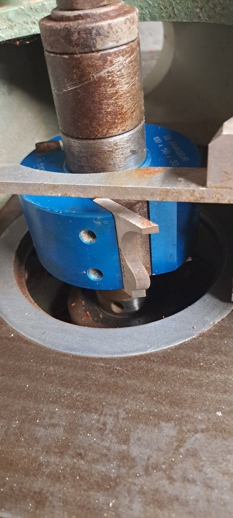

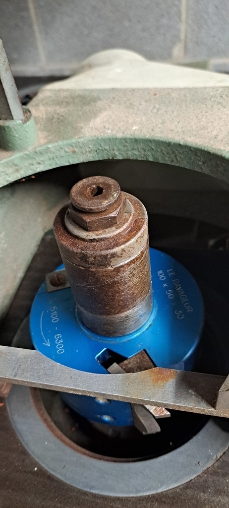

Est ce que mon porte outils avec les fers sont bien mis si elle tourne dans le sens anti horaire ?????

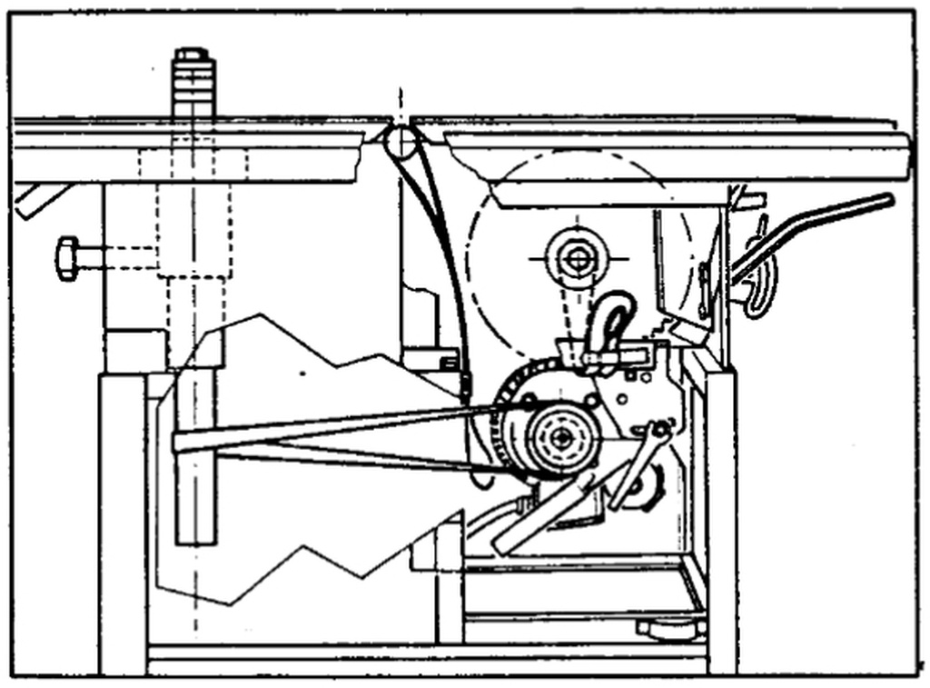

Fait défiler l'article, j'ai utilisé l'inversion de sens avec la courroie

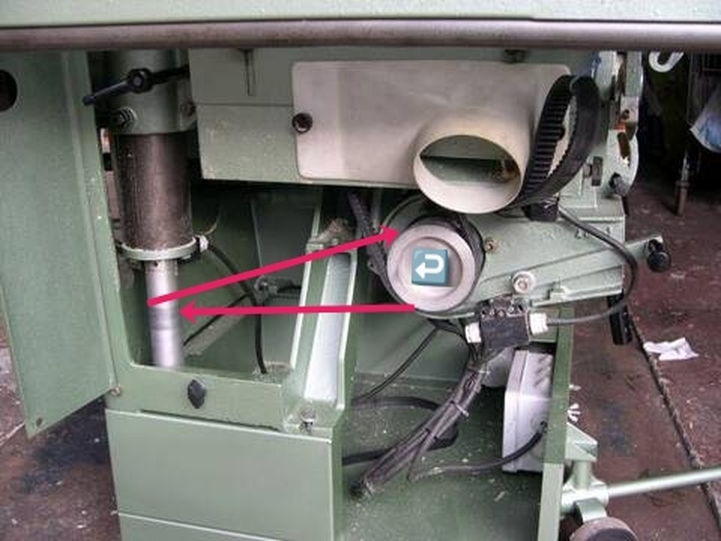

Lorsque la courroie est sur l'axe de la toupie, tu la tiens tirée vers toi, la partie plane de la courroie est verticale, alors tu tournes vers la droite (dans le sens des aiguilles d'une montre) pour mettre le plat de la courroie à l'horizontale sur la poulie.
Autrement dit, par rapport à ta photo, tu lui fais faire un demi tour pour mettre le brin du bas en haut de la poulie.

faire un essai en croisant la courroie.
kaj
Effectivement il faut croiser la courroie dans l'autre sens

ben sur la poulie de droite, la partie de la courroie qui est en bas en ce moment doit être mise en haut et l'autre partie qui est en haut doit se retrouver en bas...
Ou bien mettre la partie rouge de l'axe gauche en arrière, mais surtout ne pas faire les 2 manœuvres en même temps ça annulerait le tout...

Ta courroie est croisé dans le mauvais sens , autrement ça peut être intéressant de la faire tourner à l'envers pour utiliser certains profils.
Voici la bonne position :
Molock
Comment ça ??
J'arrive pas a comprendre le sens ??? Aurais tu une photo ou quoi stp ?
Molock
Merci Paul26 !
