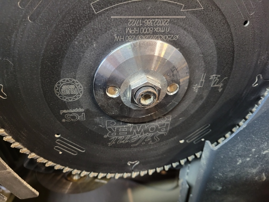

Je viens d'acheter une scie toupie B3 Hammer d'occasion. Les lames de scies qui allaient sur mon ancien Kity ne vont pas sur cette nouvelle machine ! L'axe fait bien 30 mm mais l'entraxe entre les 2 tétons n'est pas le même !!
Pour commander sur les différents sites de ventes je ne vois pas d'explication dans les caractéristiques qui indique cet entraxe de 46 mm environ.
Je joins une photo avec la lame qui est montée dessus.
Comment sélectionner la bonne lame ? Merci et joyeuses fêtes de fin d'année à tous

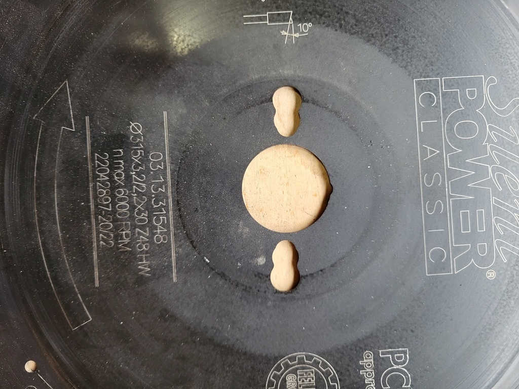

Sois, tu commandes par internet, il te faudra y trouver l'exacte référence, dans ce qu'ils proposent.
Sois, tu t'adresses à un revendeur de machines, ou affûteur près de chez toi, qui la fera percer aux bonnes côtes (en lui fournissant, ou les cotes de perçage, ou la référence de la machine)
ourea
Cette lame (diamètre 315) est une version "rebadgée" de la référence F03FS04844 chez Freud. Donc, tu peux commander directement chez Freud...
maxoutil.com/l...-lu2a-2400.html
Idem pour la diamètre 250 80 dents...
