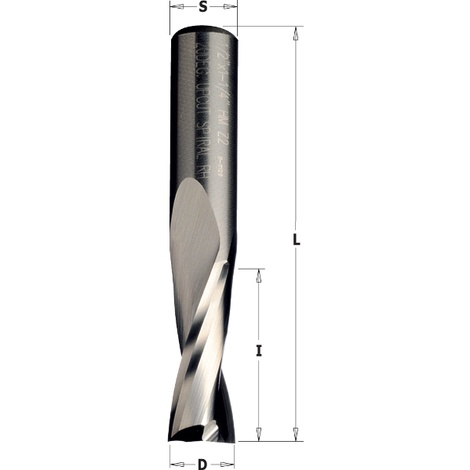

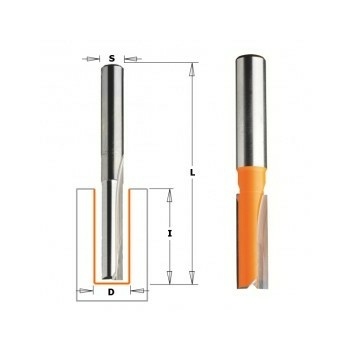

Voila je ne sais pas quoi choisir comme fraise de défonceuse (principalement pour faire des rainure et des mortaise) j'en ais vue deux différentes.
1 ) ce model la :
2) Ou celui ci :
Pour la fraise hélicoïdale je vois qu'il y indiqué tranchants hélicoïdaux positifs ou négatif!
c'est quoi la différence des deux et ça sert a quoi ?
A oui sur une défonceuse bosch pof 1400 ace on peut mettre une fraise de quelle longueur total (L) maximum ?

Pour une rainure en général la profondeur est "faible" une fraise de longueur standard suffit (longueur utile environ 20mm).
Pour des mortaises en générale profonde (plus de 20mm), on utilise des fraises longues (longueur utile 30 à 50mm pour les plus longues). Attention quand même plus la longueur est importante plus c'est fragile forcément.
Côté choix du type de fraise les tranchants hélicoïdaux sont clairement le top en qualité/souplesse d'usinage (de mémoire il faut du négatif pour faire remonter le copeau vers le haut) mais cela à un coût. Une fraise droite classique bien affutée fait en général le taf.
Bien choisir une queue de 8mm pour ta Pof1400

Niconathy a dit l'essentiel, par contre, pour le tranchant négatif ou positif c'est pour indiquer le sens d'évacuation des copeaux : Vers le bas en nég et vers le haut en positif. Ce sont des fraises concues pour les machines numériques c'est pour ça qu'il y a les deux sortes. Pour une def standard, il faut prendre du positif donc. Elles peuvent faire des trous et des rainures et des mortaises !
J'ai acquis récemment une de ces fraises en carbure micrograin massif pour CNC de diamètre 8 mm et de longueur 150 mm : ça fait des mortaises du tonnerre dans du chêne dur comme du chien. Les autres fraises que j'avais prenaient trop de vibrations et ne donnaient pas un résultat satisfaisant. Le prix : 60 euros TTC, je ne regrette vraiment pas.

Donc pour le type de fraise, sur la première photo c'est une fraise pour faire les rainures. Sur la deuxième photo c'est une fraise pour faire des trous. Contrairement aux forêts, il n'y a pas de trace (trou de pointe de centrage) au fond. On s'en sert dans avec les gabarits au pas de 32 monté sur def par exemple. Je ne m'en suis jamais servi, donc jamais essayé pour faire des rainures.

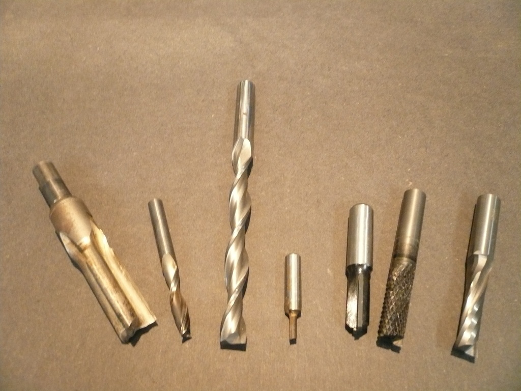

J'arrive un peu en retard dans la discussion , mais comme j'utilise pas mal de défonceuses, voici quelques photos de fraises à rainures , bien sûr la taille des pinces ainsi que la profondeur de plongée limitent les possibilités
  • des droites avec pastilles carbures ( à mon avis , elles vibres sans qu'on le ressente toujours dans les mains , mais surtout la poussière reste coincée dans les rainures.
    -droites multi-tranchants en HSS que j'utilise sur le sapin pour les mortaises .
    -hélicoïdales positives , confort de coupe avec extraction des poussières.
    -la sombre, c'est juste pour te montrer que cela existe, c'est une fraise en diamant , je vais la tester sur différents matériaux.
    Les fabricants de mes fraises sont : TREND,LEUCO,GARANT.
