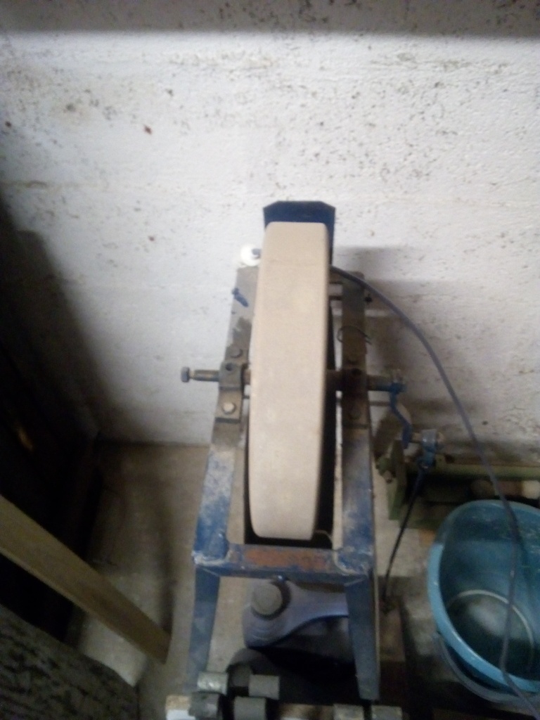

N'ayant pas / plus la main pour affûter à l’œil sur ma meule à eau, ancien modèle en grès que je tiens à continuer à utiliser (objet familial depuis 3 générations).
Que je le fasse à la main ou au guide, ça change pas que pour avoir le bon angle il faut que je me "place" correctement.
Vu la longueur des lames de rabots (et des ciseaux à bois) je dois me placer sur le rebord avant de la meule. (c'est aussi possible au dessus, mais au jugé et ça fout de la flotte partout, donc pas envie)

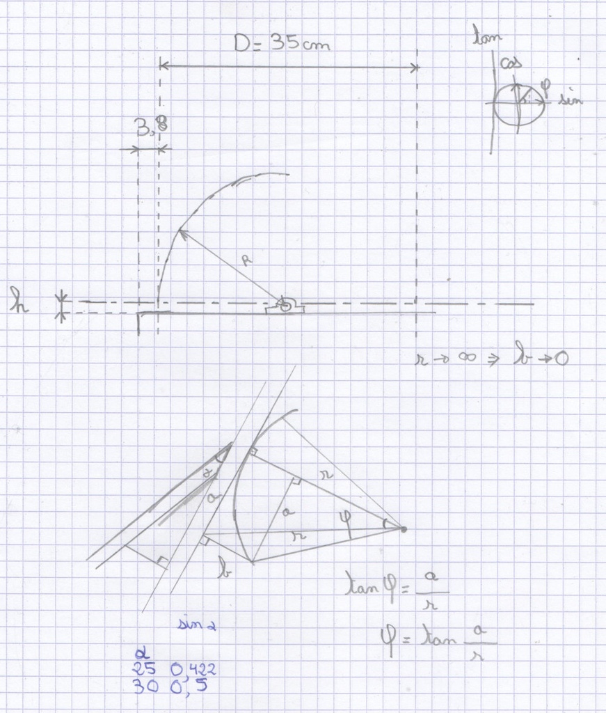

Là où mes notions de trigo et géométrie coincent, c'est pour calculer la correction à apporter due à la rotondité (rondosité ?) de la meule. J'attaque peut être pas le problème avec le bon cheminement.
Une suggestion ou une solution à me proposer ?

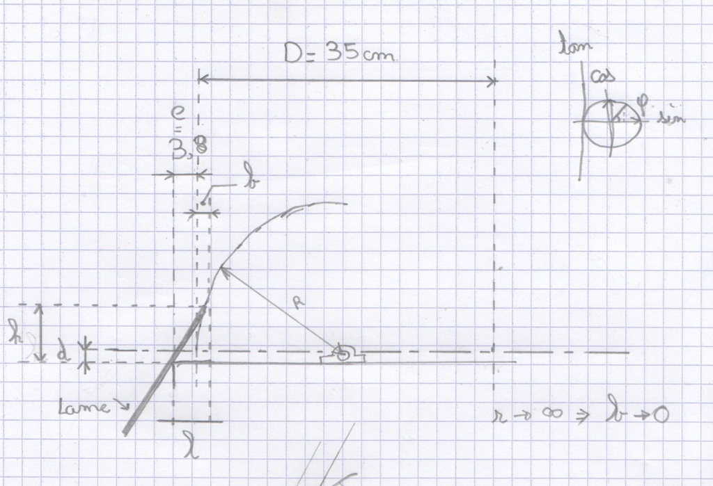

mon idée lorsque j'ai posé là question était de déterminer où je dois placer ma lame pour respecter l'angle d’affûtage.
En considérant que lorsque, l'on pose la lame à affûter, il se forme un triangle rectangle formé par :
  • la longueur l = e + b; composée de e entre le bord de la meule et le bord du support et b l'écart supplémentaire
  • la hauteur h à laquelle va venir s’appuyer le plat de la lame
  • la portion de longueur de la lame
D'un point de vue pratique, il me semble qu'il serait en effet plus simple de repérer la longueur de la lame, de tracer un trait au feutre au dos de la lame et de s'en servir comme référence pour poser la lame contre le guide
Pour se faire, il serait utile de trouver une formule qui permet de déterminer b en fonction notamment du rayon de la meule. Mais j'ai des difficultés à le faire. C'est l'objet de ma question.

benjams
Oui il ne faut pas trop s'en faire. Selon moi la différence entre 30° et 25° n'est pas très frappante. Je meme dirais quasiment indiscernable en travaillant du bois de fil (surtout avec les rabot biseau vers le bas ou c'est plus l'angle du fer qui influe)
D'un point de vue mathématique, pas de correction a faire, peu importe le rayon de ta meule, l'angle formé sera toujours l'angle entre la tangente a la meule au niveau de l'arrête et le plat de la lame. Je dis ça car en principe peut importe le sens de la lame, l'arrière du biseau doit pas talonner

J'ai corrigé mon schéma qui n'était pas explicite et ajouté quelques explications.
benjams :
Ce n'est pas du fait que la surface de la lame sera très légèrement ronde que je pose des question. ce que je cherche à déterminer c'est le débord supplémentaire qui va se produire.
Ou peut être qu'il y a une méthode plus simple pour savoir ou placer la lame ?
