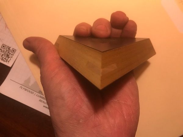

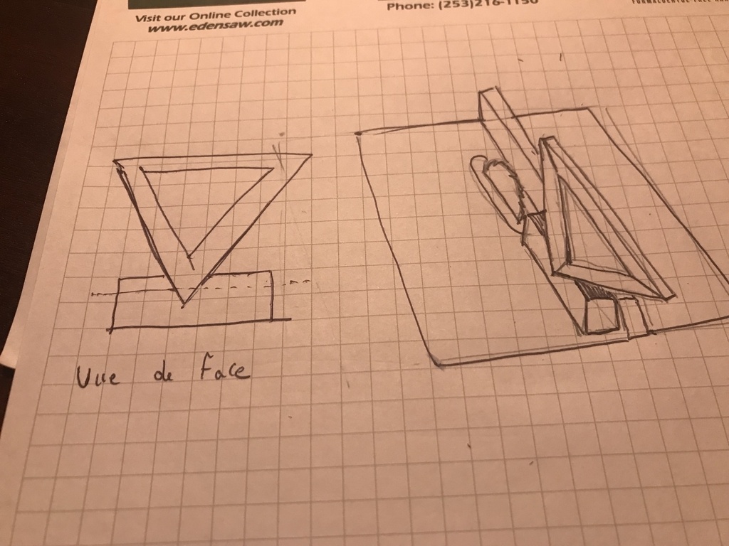

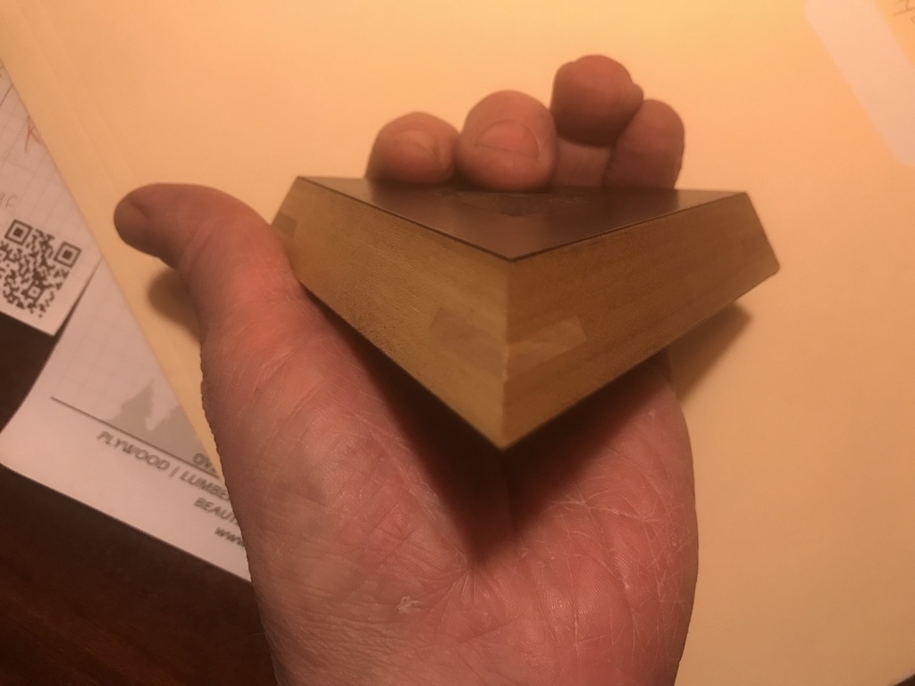

Ce genre d ouvrage nécessite pas mal de precision ,l angle doit être précis mais aussi la longueur des segments donc je choisirais une scie ou tu peux mettre une butée.Personellement je monterais tout les triangles avec une petite surcôte ( chant d équerre), je mettrais un pigeon dans la coupe puis je ferais un gabarit pour recouper tout les triangles a la cote final avec l angle de diédre voulue.

Le pigeon est la pour consolider la coupe , monte tes triangles a cul nu et coupe les pigeons avec un gabarit de ce genre (voir photo)

Dans ton schéma tu assembles tes triangles différemment par rapport à mes projets. Sur le plan acidome les triangles une fois montés peuvent être arrasés à l'angle diedre.

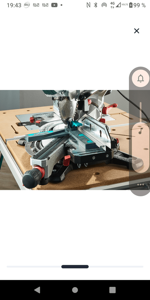

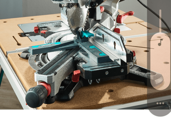

Francois68
Bonjour. Il est tout à fait possible de faire cela au degré près. Procurez vous la fausse equerre Wolfcraft comme sur la photo. Un aimant permet de la caler sur la lame et de régler délicatement l'angle. Ça coûte une vingtaine d'euros et vous le trouverez dans toutes les bonne boucherie pour le bois ! Notamment sa majesté et son Enchanteur.
Restez calme et précis et tout devrais bien se passer.

Bonjour, Peut tu donner la référence de cette équerre?
Merci pour la réponse.
Bonne année
Bougnasse
Sur google il suffit de taper :fausse equerre Wolfcraft et il y a plein de résultats
Francois68
La référence Leroy 82767655.
Wolfcraft ne donne pas de ref sur le site du magasin.

Oui je connais ce genre d'outils mais septique quand à la précision à moins de taper sur du haut de gamme mais pas donné la bricole... Bon ok ça reste du bois mais les coupes doivent se rapprocher du dixième de degré. Je vais garder la fausse equerre du grand père comme guide mais règlée par rapport à un plan relativement grand pour accroître la précision
