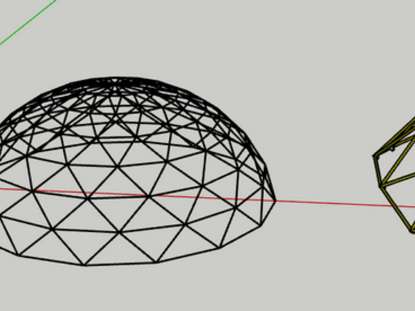

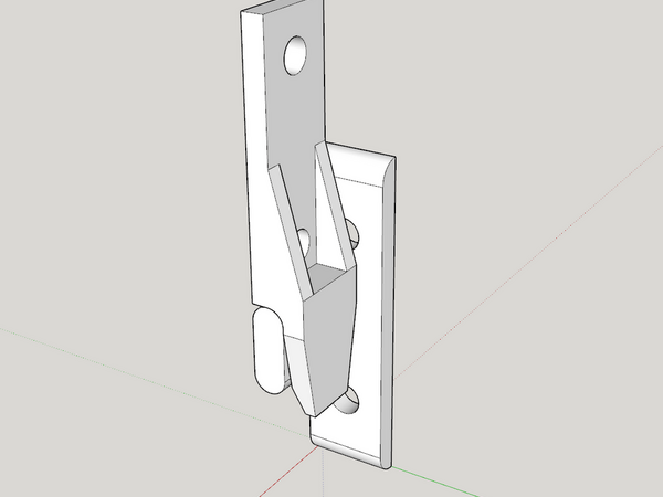

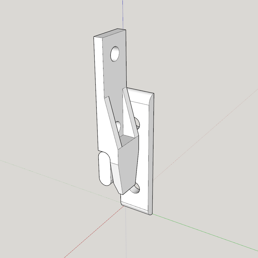

Moi j'ai essayé et je n'y comprenais rien, on m'a filé 1 tuto génial, en une soirée c'était bon. Maintenant j'utilise SU à 3% de ses possibilités, c'est-à-dire que je fais tous les dessins classiques que je veux avec. Exemple :
S'il t'intéresse, envoi-moi un mp avec ton adresse mail.

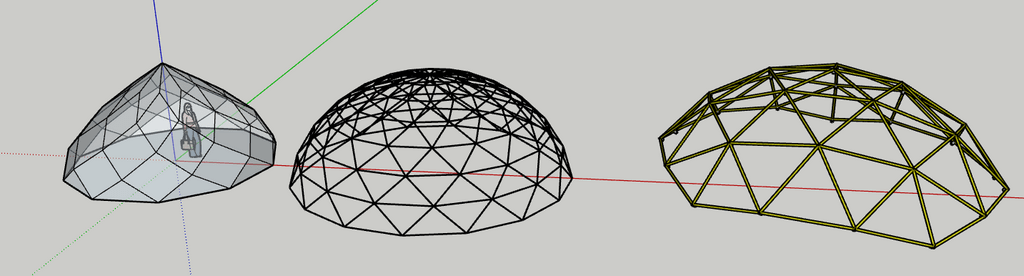

Bonjour, il existe des plugins pour sketchup qui dessinent des domes et des zomes.
dome-lozenge
zome-polar-rhombizonohedron
fr.wikipedia.org/wiki/Zome
il y a un vieux plugin qui fonctionne sur ma version de sketchup 2020
Geodesic Dome Creator
