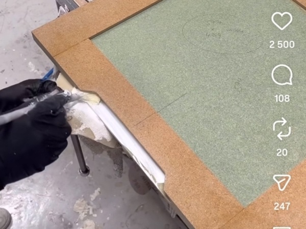

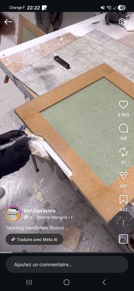

On voit souvent sur des comptes americains l'utilisation de ce type de mdf (un melange de mdf classique et de mdf hydro). Savez vous ce que c'est?
La coloration verte est généralement réservée aux panneaux de qualité hydrofuge (MDF ou agglo).
Suivant les fabricants, ils sont entièrement colorés, parements compris, d'autres n'auront que que l'âme de cette coloration.
Nous avons la même chose, chez nous. Ça n'est pas une exclusivité américaine.

Je vais peut-être répondre une ɓétise, ne serait-ce pas simplement ce que tu dis, un mdf classique associé à son homologue hydrofuge 🤔🤪
Les Ateliers Katos

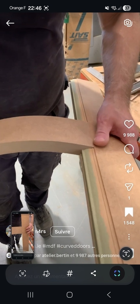

J'ai souvent penser à ca. Mais ca fait beaucoup d'operation. Ci joint une seconde image. L'âme semble etre en hydrofuge
