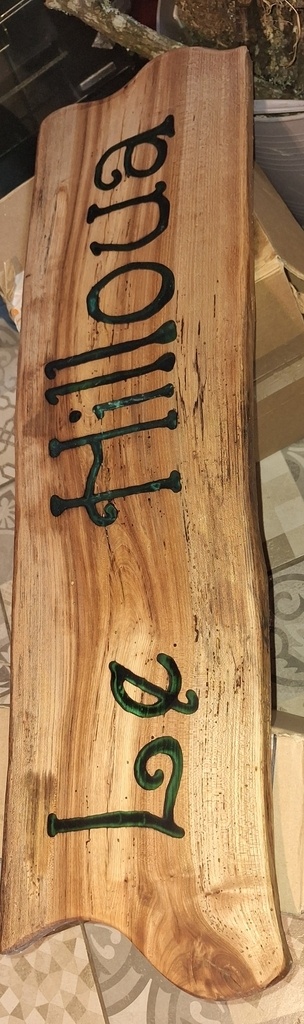

Bonjour je viens de faire cette petite chose pour mettre a notre portail extérieur. Il s'agit du nom de la maison.
Pour moi l'essence est de l'orme..
Au début je souhaitais passer de l'huile pour éviter que le bois ne boive trop de résine epoxy que je souhaitais mettre par la suite.
Puis on m'a déconseillé de mettre de la résine (au pinceau spalter) sur une surface huilée, ca ne tiendrait pas.
Du coup pourquoi ne pas s'arrêter sur une protection simplement a l'huile ?
Il s'agit de bois blanc, avec des galeries vrillette ...
Est ce que le bois va tenir face aux éléments extérieurs avec "juste" 3 couches de cette huile ?
Me conseilleriez vous une alternative ?
Vous remerciant par avance de votre contribution.
Et en profitant pour vous souhaiter une bonne année 2026.

l' huile vous oubliez cela ne protège pas, 5 couches de tonkinois c'est plus efficace
Chaluthier
Oui, le vernis le tonkinois est top, diluer les deux premières couches pour une meilleure pénétration. (10% puis 5%, térébenthine pure gemme ou essence d'écorce d'agrumes)
Quand la couleur finale n'est pas un critère, le goudron de pin, dilué à l'huile de lin est très efficace.
Bonne nouvelle année à toustes.

Bon OK j'ai tout faux ...
Sur l'essence utilisé
Sur le fait de huiler
L'essence je trouve le veinage joli et surtout j'en ai quelques plots.
J'ai également des plots de peupliers mais idem en terme de durabilité et aussi mo8ns joli
En tout cas merci de vos contribution
On apprend de nos erreurs...

Je te déconseille l epoxy ,au soleil le bois va travailler formant des micro fentes dans lesquels l eau s infiltre , ça ne tiendra pas longtemps.
Un vernis marin serait mieux ,sache qu il faut l entretenir régulièrement .

Ça peut faire penser à de l'Orme, en effet.
Curieuse idée que de vouloir le huiler... puis d'appliquer une couche de résine epoxy par-dessus !
L'Orme, considéré comme peu durable, est plutôt conseillé pour des usages intérieurs, et qui, même s'il est plutôt résistant à l'eau, l'est beaucoup moins aux insectes xylophages (la preuve avec ces galeries) ou champignons.
Pour cet usage de "pancarte extérieure", peut-être que la résine époxy (mais appliquée directement, et surtout sans huile !) permettrait de la rendre étanche aux éléments, et de la conserver quelques années.

De l'huile car je n'aimais pas l'aspect du bois gorgé d'epoxy...
Mauvaise idée
foal
peu durable? pas sur ,il a souvent été utilisé pour la construction navale ,les moulins et même pour des traverses de chemins de fer.
C'est vrai, c'est d'ailleurs ce que je disais : "il est plutôt résistant à l'eau".
Mais s'il est adapté à des milieux constamment au contact de l'eau, voire immergés, il l'est beaucoup moins (et bien moins que d'autres essences) en milieu humide/sec, alterné.
