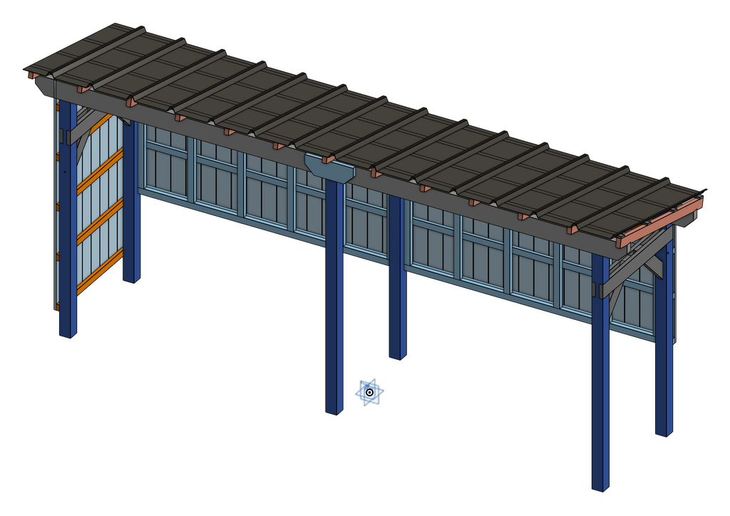

Je vous contacte pour vous demander des conseils au sujet de bardage sur un préau.
Le projet est visible ici :
préau séparateur jardin ou sinon dans mon jardin :)
Le bardage va sur le coté et le dos d'un préau. C'est un bardage tout simple
  • lames de douglas de 18mm
  • largeur des lames 150 ou 200mm pour que ça ne soit pas trop monotone
  • brute de sciage
  • mise les une a coté des autres sans rainures languettes et avec un petit joint de dilatation
  • pose verticale
  • montées sur des tasseaux
