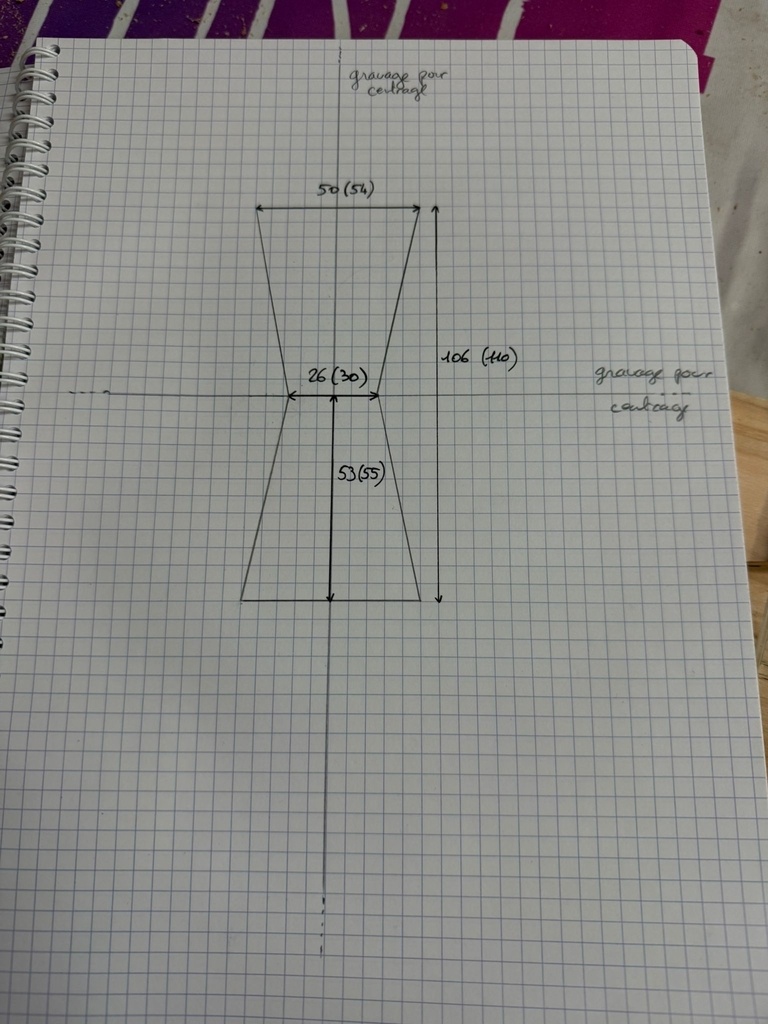

Je suis à la recherche d'une personne qui pourrait réaliser un gabarit en acrylique pour défonceuse. J'ai mis le plan en copie. L'idée est de réaliser des papillons pour un plateau de bureau.

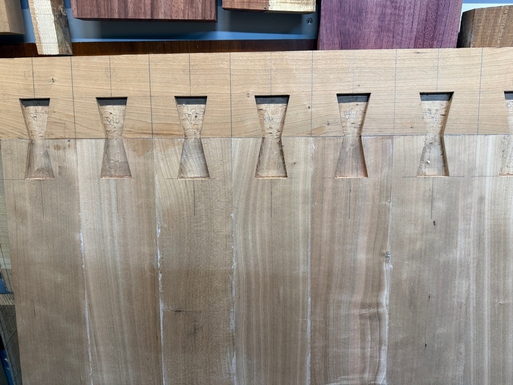

Cet assemblage me perturbe: les papillons vont solidariser deux morceaux de bois dont l'orientation du fil est perpendiculaire.
Autant dire que si la planche du bas change de dimensions, du fait de changement d'hygrométrie, ça va tirer ou bien pousser. Il y a quelque chose qui va finir par céder car rien ne laisse place au mouvement naturel du bois...
Piwail
Les papillons ne servent pas à assembler la planche et les alèses. Ceux-ci sont assemblées par dominos et collage. Les papillons ne sont qu'esthétiques.
Et pour ce qui est de la planche, celle-ci est assemblée en 7 morceaux de bois collés entre eux avec une enture.
Je serai etonné que l'ensemble bouge mais je peux me tromper.
jmdef
Mais pourquoi pas juste un bout de contreplaqué ?
Piwail
Ça peut aussi faire le job. Je voulais juste un gabarit plus résistant.
JBCaillet
Salut !
Je peux te faire un .stl (fichier 3d) si tu veux ?
Il te restera ensuite a imprimer ca en 3d (aupres de ton imprimeur de ton choix), ca marche aussi bien que l'acrylique je suppose, comme j'ai une imprimante 3d c'est du moins ce que j'utilise pour realiser des gabarits etc...
Piwail
Merci JBCaillet, ce serait avec plaisir. On peut en reparler par messages privés.
