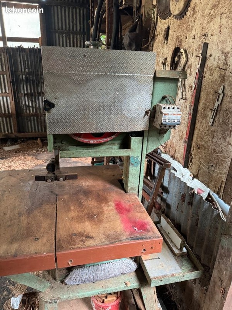

Pour une fois, il y a une PA pour une scie à ruban pas loin de chez moi.
leboncoin.fr/a...lage/3122120553
Je passe la voir demain et j'ai eu un échange téléphonique avec la personne qui vend mais n'y connaît rien (se débarrasse de l'atelier sur son terrain).
La SAR n'est pas identifiable sur photo, elle semble avoir été pas mal customisée et le prix me paraît bien élevé, 850 €
Merci de votre avis ;-)

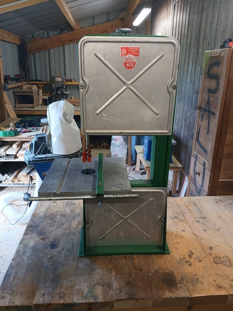

C'est une kity 612 je reconnais j'ai une oui elle est pas mal custom
Vue l'état 150%
Sa ressemble a sa d'origine
C'est la mienne que j'ai restaurer

Bonjour, ça ressemble à une petite Kity 612 bricolée.
Même à 85 € j'hésiterais encore à l'acheter ...

oui, je confirme, le pietement ressemble furieusement à celui d'un SAR Kity.
i.servimg.com/...91/20150310.jpg
Et sur tes photos, on distingue le gros tube rond du col de cygne.
Merci Dneis
Cette "inversion" pose problème ? Elle est réversible ?
... et, dans l'absolu, cette KITY est une bonne machine ?

Nicoel dans mon message initial je disais être surpris par le col de cygne à droite (car il est à gauche sur la SAR Kity de mon père, or c'est pas le même modèle).
Mais après vérification, il est bien à droite sur la Kity 612
OK, ça au moins c'est bon 😁

C'est une kitty, j'ai la même mais en version non modifiée.
La lame est dans le bon sens par contre, c'est bien comme ça qu'il faut la monter.
Pour info, j'avais achetée cette scie à ruban autours de 300€, et elle avait un excellement état.
Vu l'état de celle-ci, j'y mettrai entre 200 et 250€ si le moteur démarre. Et encore, en vrai je ne suis pas sur de l'acheter vu toutes les modifications faites qui sont à mon sens pour certaines du "sacage". Les modifications des capots de protections sont notamment problématiques pour moi...

La lame semble montée dans le sens normal par contre tout le système de guidage de lame n'est pas d'origine non plus.

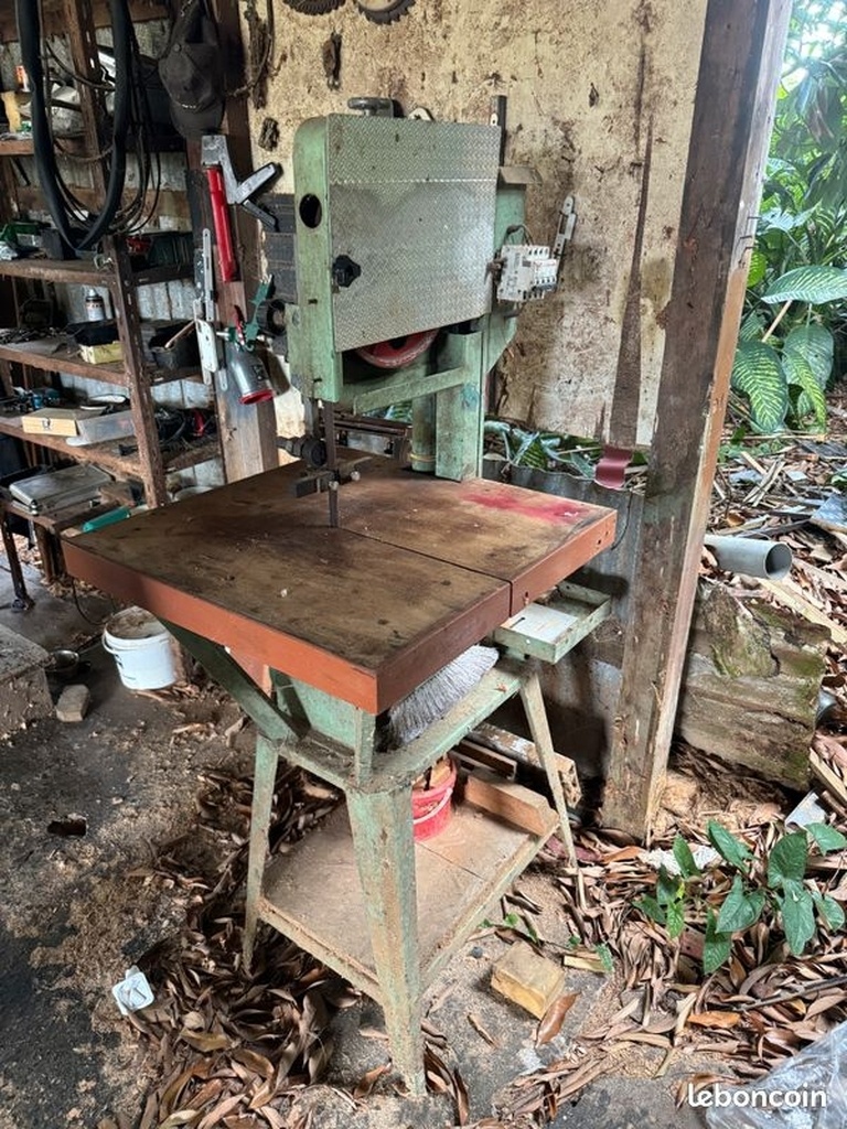

Bon ben, c'était globalement pas top :
  • Machines non testables, l'atelier en ruines n'est plus alimenté.
  • Hangar ouvert à vent et pluie depuis l'an dernier (cyclone Garance).
  • Le Bezombes est rincé, c'est le cas de le dire. A été modifié (moteur sans doute pas d'origine et sans plaque), axe grippé, banc rouillé, poulies rajoutées, etc. À 200-300 €, un bon bricoleur pourrait récupérer la structure métallique et en tirer qque chose.
  • La SAR est bien une petite Kity trafiquée. Les volants tournent sans effort et moteur en 220V mais il y a aussi du boulot pour la remettre en marche. J'ai fait une offre à 150 € (évidemment refusée partant de 850 € !) mais je ne pense pas donner suite vu le boulot à faire et je cherche une plus grande hauteur de coupe.
  • Les deux Lurem semblent en un peu meilleur état et auraient trouvé preneur. Le gars a intérêt à discuter pour les raisons ci-dessus.
Bref, je me suis fait une petite checklist avec vos remarques pour une prochaine SAR...

J'ai rien à ajouter sur la SAR ; même en prenant en compte la surcôte DOM il faut largement baisser le prix.
Par contre je me suis permis un petit regard sur le Bezombes ; et y'a deux trois trucs à vérifier :
-le support de porte outil et le porte outil ne semblent pas de chez Bezombes ; ou alors à l'époque il faisait des trucs sous dimensionnés pour les tours à copier qui servaient peu en manuel... mais clairement avec ce diamètre de tige c'est dangereux. Il sera possible d'en avoir un en commande mais avec les FDP pour chez toi ça peu piquer.
-Bezombes =CM3 ; assures toi d'avoir une griffe et peut être un mandrin de perçage sinon faut tout racheter.
-Vieux modèle en 380, à priori relativement facile à équiper d'un variateur ; pour peu que les variateurs soient dispo à des tarifs acceptables sur ton île
-c'est un tour de copiage mais le copieur est pas complet... (je sais tu copie pas, mais ça peut faire baisser le prix ?)

elle n'est pas très rassurante, déjà elle semble être en 380 et effectivement on dirait une kity bricolée. Si c'est le cas le passage est de l'ordre de 300mm environ.
Manifestement il faut inviter la personne à regarder les prix des scies sur le bon coin, mais à 850 je t'invite à passer ton chemin.
Une scie avec autant de modifications présume de futures problèmes, et le tarif n'est pas en adéquation avec son état.
