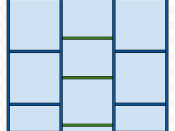

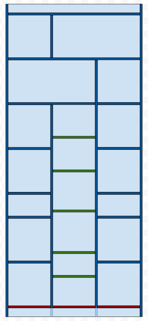

J'ai pour projet de réaliser un meuble d'étagères qui devait ressembler à l'image en pièce jointe, vu de face.
L'idée est de couvrir la hauteur totale de la pièce (2,49m). Pour l'échelle, les cases carrées font 34x34x34cm "utiles". Le meuble sera positionné contre un mur au fond (évidemment) et également à droite, moyennant l'épaisseur des plinthes (le montant vertical de gauche sera un peu plus profond pour rattraper la plinthe du fond, et je rajouterai un tasseau à droite à l'avant pour rattraper la plinthe de droite). Les 4 montants verticaux reposent sur le sol. Le bois sera du hêtre lamellé-collé de 18mm.
Le meuble sera fixé au mur, avec au moins un point sur le mur de droite et deux points sur mur du fond, à environ 2,20 du sol (j'hésite à en rajouter également plus bas).
Les étagères vertes seront réglables, posées sur des taquets. Les étagères rouges du bas seront simplement posées sur les planches basses du meuble (devant et derrière). Toutes les autres étagères seront fixées par tourillons.
Ma question principale concerne le fond du meuble. Je trouve un peu toutes les réponses sur internet concernant le matériau (MDF, contreplaqué ?), l'épaisseur (5mm, 8mm, plus ?) et le mode de fixation dans les montants (feuillure, rainure ? et quel dimensionnement en profondeur/retrait du chant?). Auriez-vous des pistes pour calculer/estimer sur quoi partir pour garantir une bonne stabilité ?
Merci beaucoup pour vos lumières !
Charles
MarcFrerot
Nature du chargement?
Silverspur
Des jeux de société.
En visant très large, on est à 23kg par caisson carré, soit environ 500kg pour le meuble entier en extrapolant.
BingoDS
Ce que tu as à disposition près de chez toi fera l’affaire.
Isorel, MDF, CP, c’est surtout une question de disponibilité et de goût.
Vissé ou cloué, les deux fonctionnent.
Epaisseur de 5 à 8 mm très bien ; l’isorel, en revanche, est généralement en 3 mm.
Personnellement, je partirais sur du cCP en 5 mm ou de l’isorel, selon le rendu souhaité.
Trois fixations, c’est déjà correct, mais tu peux en ajouter si ça te rassure ou si le meuble est large ou haut.
Pareil pour la fixation du fond, les deux sont possibles (feuillure, rainure), du moment que c'est cloué ou vissé, c'est là aussi une histoire de goûts/contraintes de ce que tu as à dispo (ne pas acheter une fraise à rainurer "juste" pour ça, une feuillure fera l'affaire).
