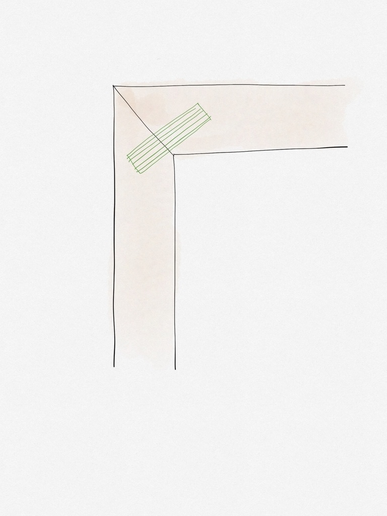

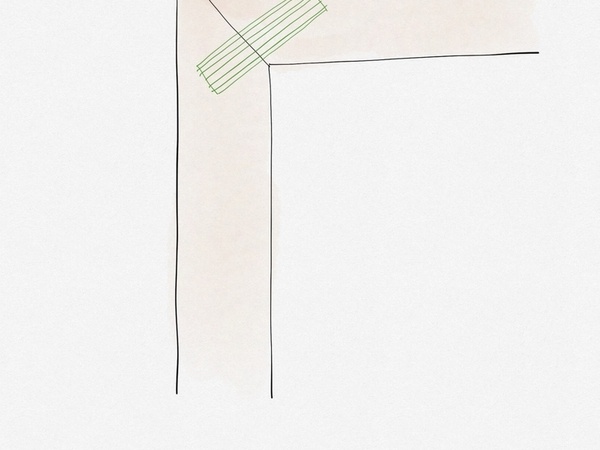

j ai une très grande expérience dans la menuiserie et je ne tenterai pas les assemblages avec des tourillons car il faut une précision diabolique dans les perçages et de plus pour percer dans un matériaux qui n' est pas homogène
autre solution
je fais mes coupes d' onglet , je met mes pièces a plat je colle un ruban adhésif pour mettre bort a bord l angle aigu les deux panneaux
puis je met de la colle et comme un livre je referme mes deux panneaux
le scotch fonctionne comme la reliure d un livre
je met un calage pour m 'assurer l'angle parfait
si vous êtes débutant faite simple
plaquer un chant au fer a repasser et coller a plat joint et mettez un tasseau intérieure
bien amicalement Étienne desthuilliers maitre menuisier entre autre
