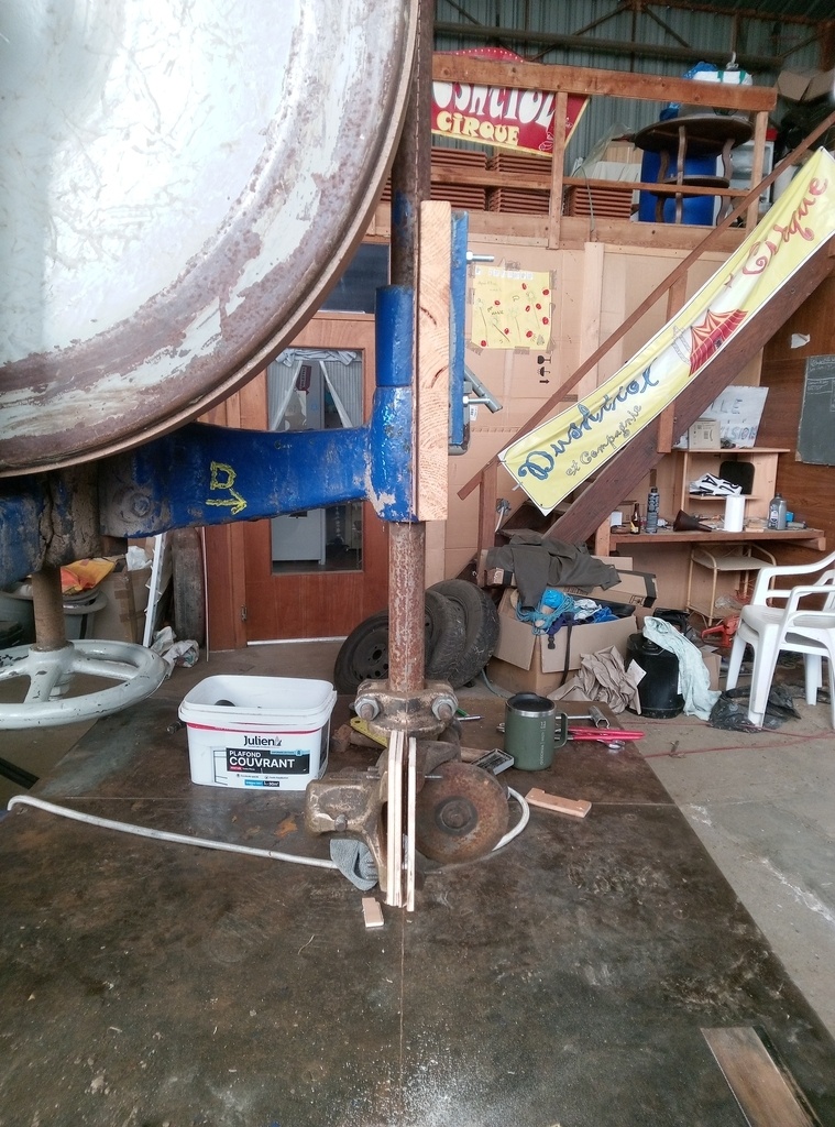

Je me permets de poster ce message car j'ai une question concernant le réglage de mon ruban sur une vieille col de cygne. Débutant total avec ce genre de matériel, je souhaiterais l'utiliser pour débiter mon bois de chauffage.
Machine qui semble ancienne, dont je ne connais ni la marque ni le modèle, il n'y a pas la moindre inscription ou plaque dessus (elle a, en plus, été modifiée pour être attelée à un tracteur et fonctionne avec un moteur thermique).

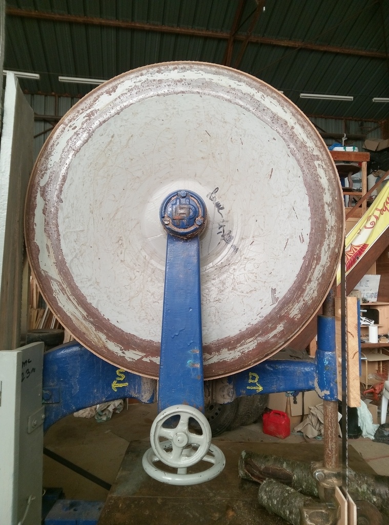

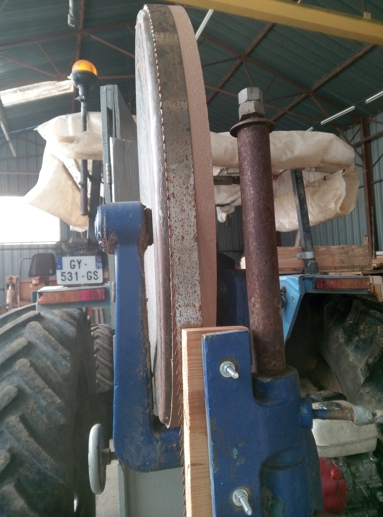

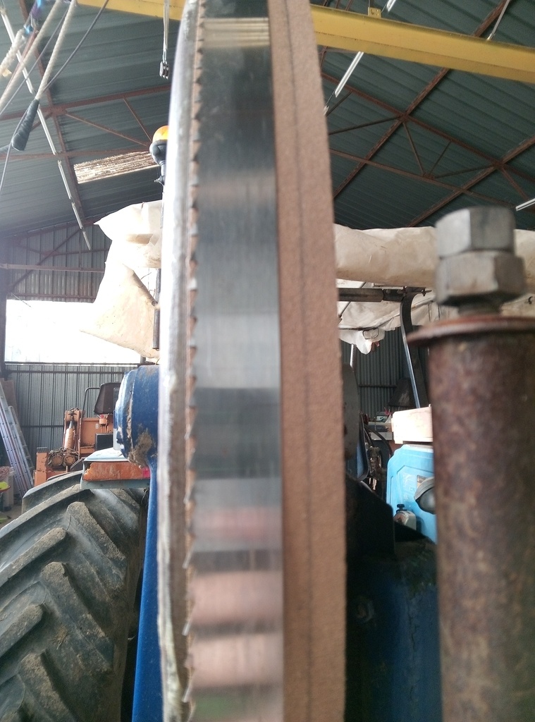

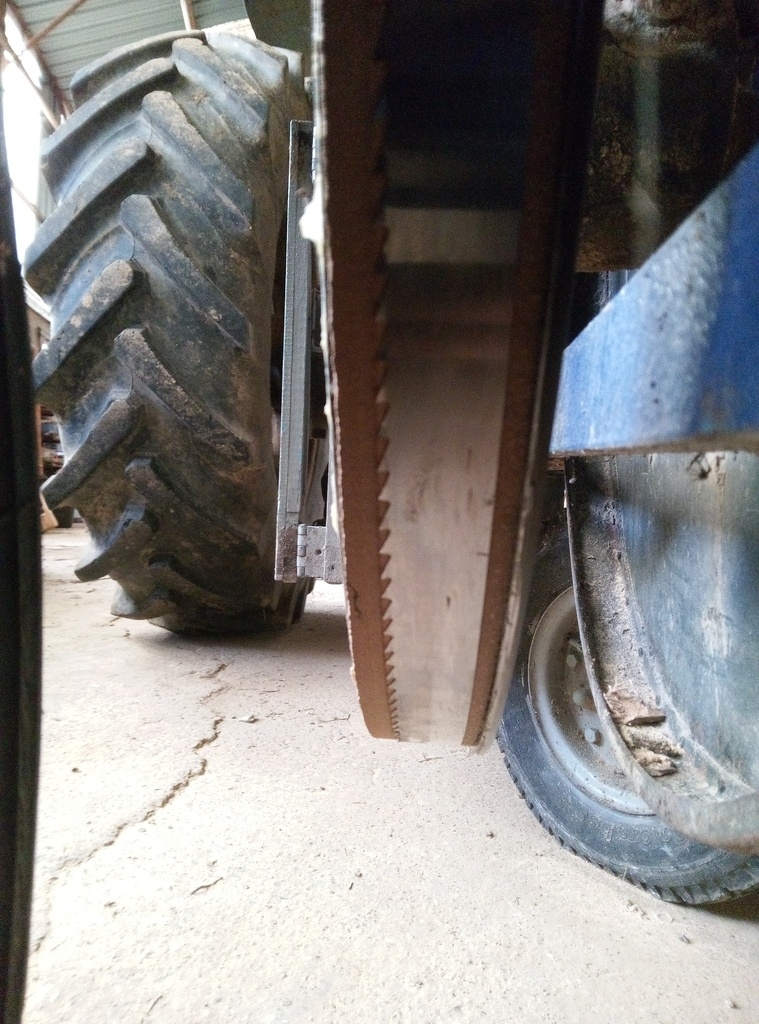

Mon problème est le suivant: je positionne le ruban avec les dents qui dépassent légèrement de la garniture du volant supérieur, le ruban est plutôt centré sur le volant inférieur. Les deux volants sont plats, et je viens d'en changer les garnitures.
Lorsque je coupe un rondin (je n'ai essayé qu'avec des rondins de petite taille ou de taille moyenne, un peu les chocottes au cas où quelque chose irait de travers, j'avoue...), mon ruban vient se positionner en butée à l'arrière du volant inférieur, et le dos du ruban se cale au niveau du trait au crayon de papier sur le volant supérieur (voir photos).
Est-ce que c'est normal? C'est dangereux? Problématique? Bref, je suis un peu confus, et je souhaite m'assurer de ne rien faire de travers, aussi bien pour ma propre sécurité que pour le matériel.
En vous remerciant par avance pour vos réponses!
Yoann

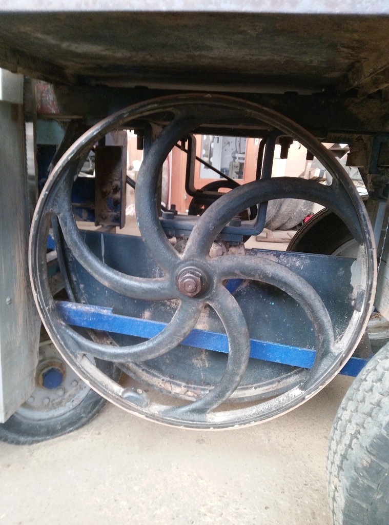

A premiere vue , c est une scie a ruban de qualité donc qui vaut la peine d investir un peu .Dans quel état sont les garnitures des volants ? Elles sont peut être usées et trop plates ,elles devraient être légèrement courbe.C est un element important comme une courroie plate sur une poulie.
YoB
Les garnitures sont neuves et plates, je viens de les changer. (les volants aussi sont plats).
mes garnitures sur mon ruban de 900 mm sont plate et cela depuis un siècle et je n ai pas de probleme

YoB Les garnitures neuves sont toujours plates , tu les arrondis légèrement après collage , la lame ne doit pas toucher le guide arrière en permanence.
C'est une scie à ruban de marque HD (Halbroon Denninger), une ancienne marque française.
Concernant la lame, il faut bien régler la position avec le petit volant vertical (celui horizontal, en dessous, sert à la tension de la lame).
Ensuite, il faut sans doute refaire les guides lame en bois.
Pour des scie à ruban d'atelier, ces guides lames sont le plus souvent constitués de roulements, aujourd'hui. Et même en céramique, pour certaines très récentes.
Mais pour des scies à ruban à bûches ou bois de chauffage (car oui, ça existe bien !), les systèmes de guidage en bois sont toujours les plus courants.
YoB, je retrouve toute une discussion ici, concernant les guides lame en bois.
N'hésite pas à aller voir les différents liens, également. Tu devrais y trouver des infos utiles, concernant la fabrication de guides lame en bois, comme c'est le cas sur ta machine, semble-t-il.
Et pour ceux qui ne connaîtraient pas, des scies à ruban pour bois de chauffage existent bien.
Très proches, dans le principe, de nos scie a ruban d'atelier, il faut, cependant, rajouter sur ces dernières un système de maintien des bûches, pour éviter quelles tournent.
Assez facile à faire, une "boite" en CP, en angle ou en V, par exemple.

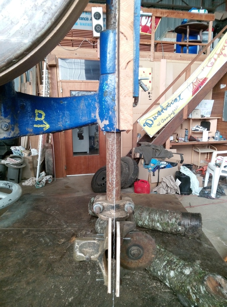

Pas expert de la scie à ruban donc je n'ai pas forcément les solutions précises à t'apporter, mais je dirai déjà que :
  • non ce n'est pas normal que le ruban se déplace pendant l'utilisation. C'est lié à un problème de réglage et/ou d'utilisation (comme mentionné par Kentaro)
  • les photos que tu as envoyé ne laissent pas voir un quelconque carter de protection de la lame, donc je dirais que oui c'est dangereux en l'état

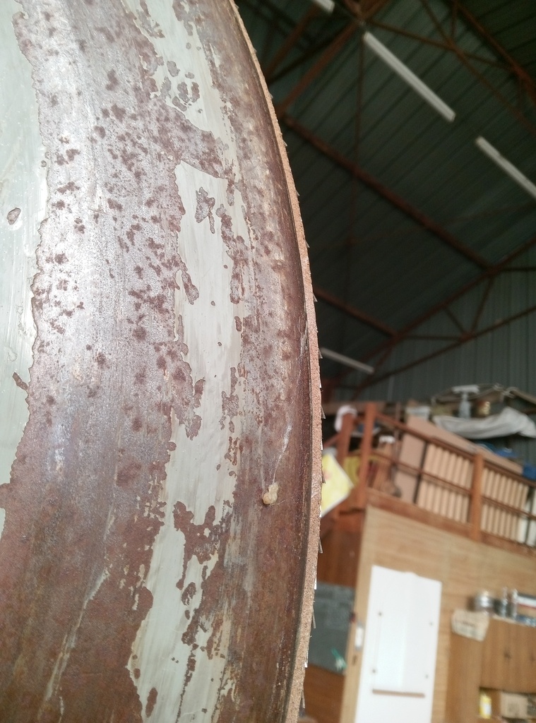

  • sur certaines photos on voit une lame bien attaquée par la rouille : est-ce que tu as changé la lame ou affûté celle-ci ? Car dans tous les cas il te faudra une lame qui coupe

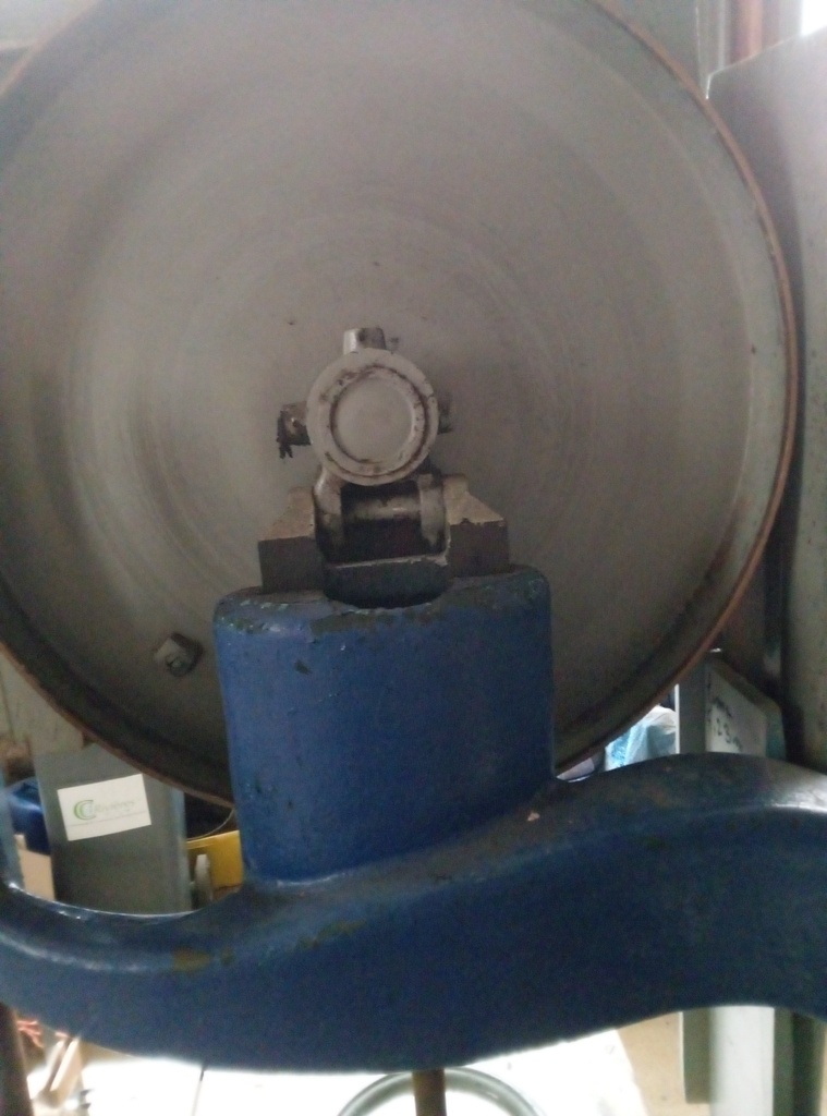

  • le guidage de lame semble inexistant ou anecdotique au mieux, ce n'est pas idéal du tout
    Les réglages sont à faire en faisant tourner la machine à la main, débranchée évidemment. Installer des protections serait vraiment bien je pense, surtout pour un débutant. N'hésite pas à chercher quelqu'un qui connait ces machines et peut t'aider sur place.

Il y a effectivement des carters, que j'avais ouverts pour prendre les photos.
La lame rouillée a été changée, pour voir si en plus du fait qu'elle est sûrement plus très affûtée, elle n'aurait pas eu un défaut (on en revient au déplacement sur les volants). Autre lame, même problème.
Le système de guidage est rudimentaire, effectivement.
Je prends bien garde à toujours faire tourner à la main pour les réglages, c'est quand je mets ensuite le moteur en prise que le ruban vient se caler contre la butée du volant inférieur et au niveau du trait de crayon sur le volant supérieur.

Si tu fais tourner les volants à la main, le ruban ne se décale pas ? (il faut faire pas mal de tours pour vérifier quand même) sinon problème d'alignement des volants.
YoB
Non à la main cela ne se décale pas après une minute à tourner à la main le plus vite possible.
Le problème d'alignement du volant, c'est une possibilité à laquelle j'avais pensé, mais alors là, c'est encore un gros chantier...
YoB Ce qui sert au réglage d'inclinaison du volant haut, c'est le petit volant en alu, à la verticale, en bas du montant support.
C'est sur celui-là qu'il faut agir pour régler la position de la lame, plus ou moins avancée sur le volant haut.
Il faut agir sur ce volant, tout en faisant tourner la lame à la main (plusieurs tours), pour trouver la bonne position.
Ensuite, tu peux démarrer la machine, mais juste une fraction de seconde, pour une seconde vérification.
L'autre volant alu horizontal, en dessous, est celui qui sert à la tension de la lame.

Tu n'as pas de vis de réglage des volants derrière ? En vrai c'est pas compliqué du tout !
YoB
Aucun organe de réglage à l'arrière, seulement les deux volants pour l'inclinaison du volant supérieur et la tension de la lame.
bonjour je ne partage pas votre avis sur la position du ruban sur la butée arrière
on doit éviter que la denture soit sur la garniture sauf pour les rubans a chantourner
si votre ruban touche sur l arrière vous risquez de tuer votre ruban et de mettre le feu avec les étincelles

En ce qui concerne ta question, d'après les photos, il semble que le système de guidage de la lame, au niveau de la découpe soit très ancien, et très rudimentaire. Peut-etre faut il le changer, et mettre un systeme avec des roulements de guidage.
De plus, sur une scie à ruban, on n'appuie pas et on ne pousse pas la pièce à découper. On laisse la pièce avancer, c'est la scie qui "avale", il ne faut pas pousser comme sur une scie sous table.
La scie à ruban est une machine un peu subtile, il ne faut pas y aller mode "bourrin".

Bonjour, si les volants sont plats, il est normal que le ruban vienne se caler sur la butée arrière du volant (c'est d'ailleurs pourquoi elle est là). Il faut cependant régler l'inclinaison du volant supérieur pour que ça ne force pas trop sur cette butée, car si le ruban force de trop, il va se tordre. Il est judicieux de faire un pré réglage en tournant les volants à la main, en jouant sur la vis d'inclinaison du volant supérieur. Normalement ces scies sont prévues pour monter un ruban de largeur=volant + denture. Si la garniture que vous avez installé est suffisamment souple, cela ne devrait pas écraser la voie côté gauche. Pensez à détendre votre ruban après chaque utilisation.
