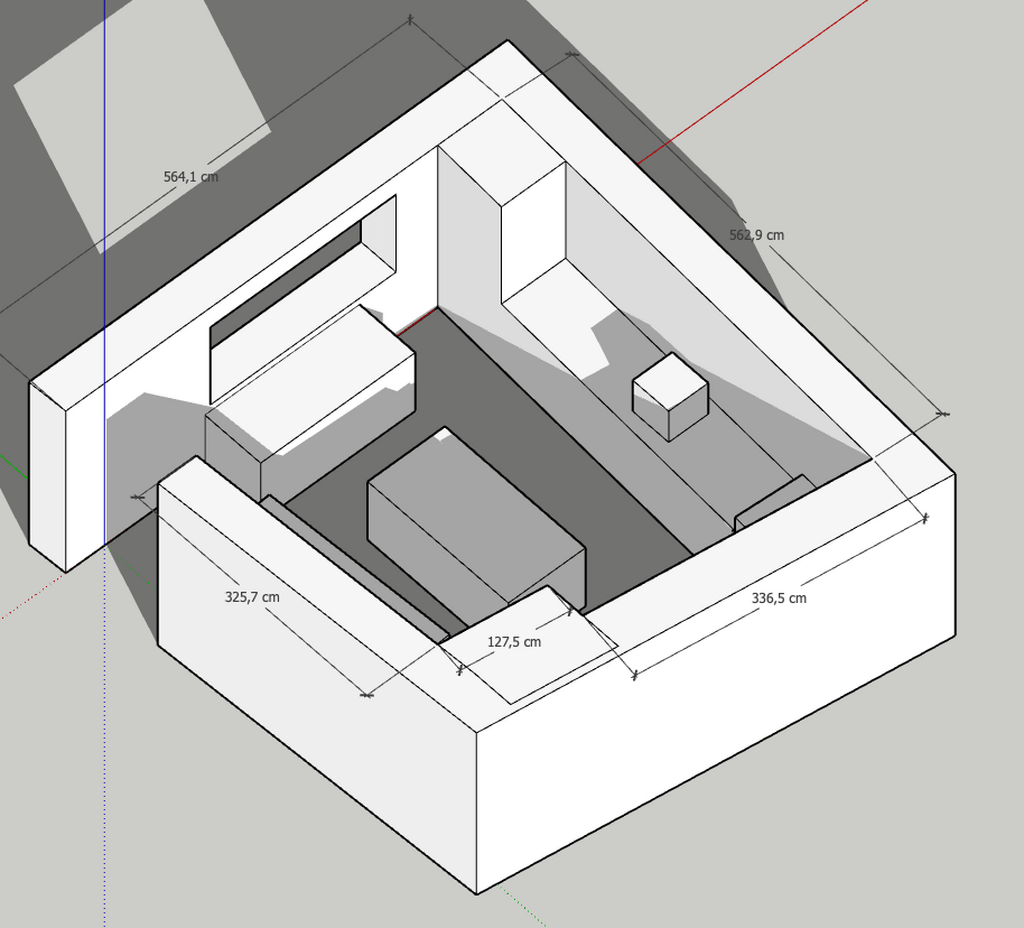

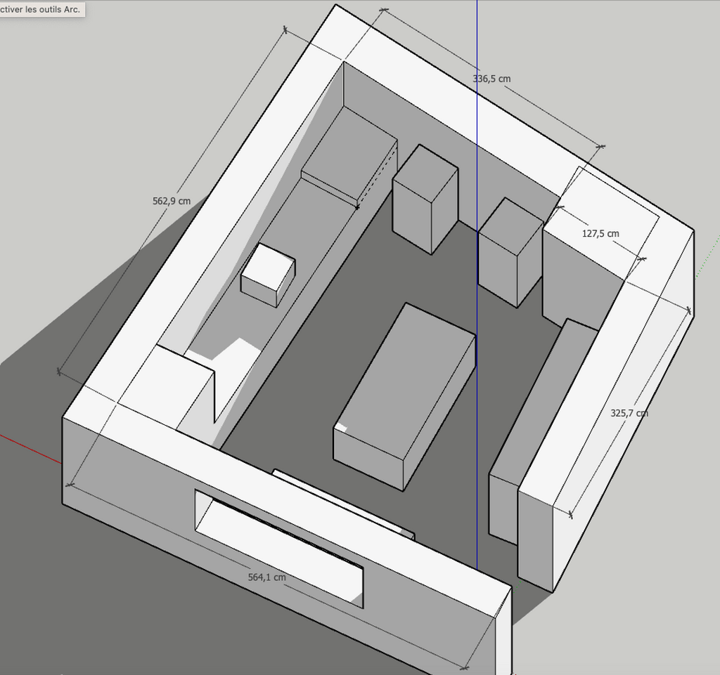

Après 10 ans à travailler le bois dans 12m2 avec 1,9m de hauteur, j'entreprend la rénovation d'une annexe d'environ 28M2 sans plafond (charpente apparente donc de la hauteur)
Je me permets donc de vous solliciter pour avoir vos avis / critiques sur l'emménagement envisagé.
Quelques contraintes:

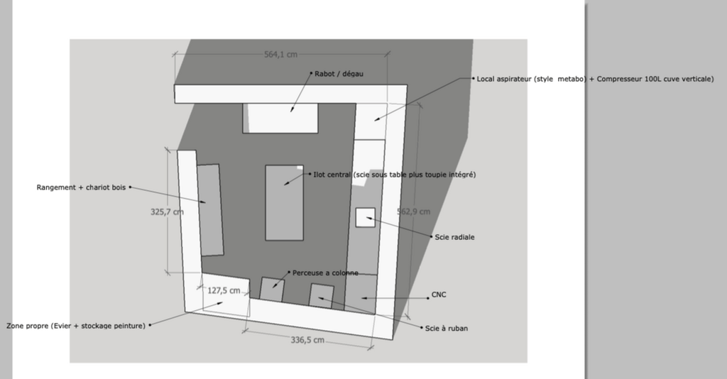

Cf vue du dessus: Là où il y a la scie radiale j'ai un massif béton de 20cm de haut que je ne vais pas supprimer. Je compte donc faire un grand meuble de rangement avec la scie radiale dessus.
J'aurai une grand fenêtre sur un des murs
équipements:
Scie à ruban kity 612
Perceuse à colonne sidamo star 20
Scie radiale métabo
Rabot / dégau kity (que je vais changer un jour par quelque chose de plus gros)
Ilot centrale avec scie sous table dewalt et toupie lurent T30N intégrée
Une CNC (d'ici un an)
Un aspirateur (style métabo) et un compresseur 100L cuve verticale)
Emménagements:
Je prévois un local "propre" avec point d'eau (eau chaude) et divers produits sensible (peinture,....)
Un local (type armoire) avec le compresseur et l'aspirateur (ventilé)
Ilot centrale, SAR, perceuse, R/D sur roulette
Un mur de rangement avec rack bois et serre joint
J'ai pas mal de hauteur donc plein de rangement sur les murs (au dessus du plan de travail de de la scie et au niveau de la SAR et perceuse
J'aurai tout un réseau d'aspiration avec déclenchement automatique et guillotine
j'ai le tri et le mono
Local isolé
Peinture au sol pour faciliter le nettoyage
Aussi, les plateaux de massif seront stockés dans un abris amenant à l'atelier (non représenter)/Users/elisecoquelin/Desktop/Capture d’écran 2026-01-13 à 10.27.47.png
Plus tard, état donné que j'ai de la hauteur, je ne m'interdis pas de faire une mezzanine
Ci-joint quelques vues de principes)
Merci pour vos vis / critiques / recommandations

tu pourras passer de bois de combien sur ta rabot/dégau, scie sous table, scie radiale... ?
Les Ateliers Katos
L'objectif est de poivoir passer des panneaux en 2400x1200 et des planches de massif en 2500 de long. D'où quelque equipement sur roulette permettant de liberer de la place
BingoDS
Quelques remarques/réflexions (comme amateur).
Le compresseur 100L est-il indispensable ? De même pour la CNC ainsi que la scie radiale ?
Je trouve ton espace déjà très plein ! Le plan de travail/meuble où il y a la scie radiale quel est sa profondeur ? Quel est ton espace restant (ta surface) avec les machines et les meubles ?
PS : une seule source de lumière naturelle ?
Les Ateliers Katos
Merci poir ton retour.
Mes reponses:
Compresseur 100l: je l'ai deja et avec unngros debit: ca depanne souvent par exemple pour du sablage
Scie radiale: elle est tres utilisé a la fois pour la menuiserie pour aussi constriction pour l'exterieur (je ne m'en passerai pas)
Cnc: c'est un projet (on verra par la suite)
Le plan de travail fait environ 60 /70cm de profondeur
Étre chaque meuble j'ai entre 1,2 et 1,5m de passage
Pour l'eclairage, il y aura tout un reseai d'eclairage a chaque poste (non etudié a date)
