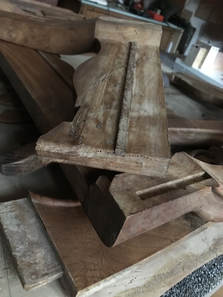

J'ai entrepris de restaurer une table de jeu pliante Louis XV qui aurait été réalisée à l'époque (comment le savoir ?).

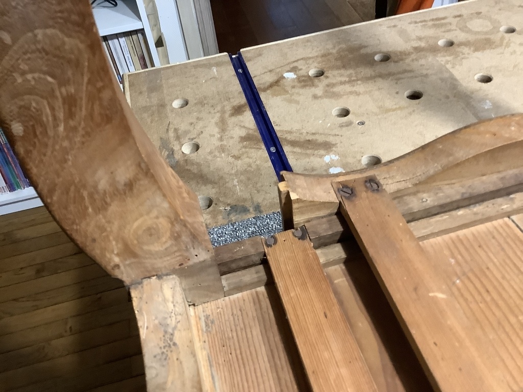

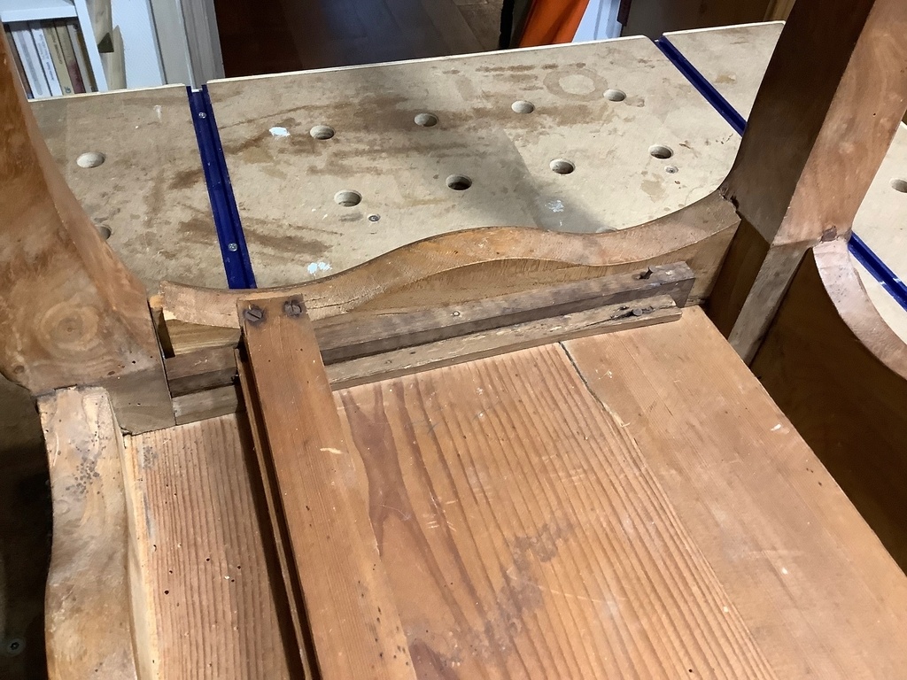

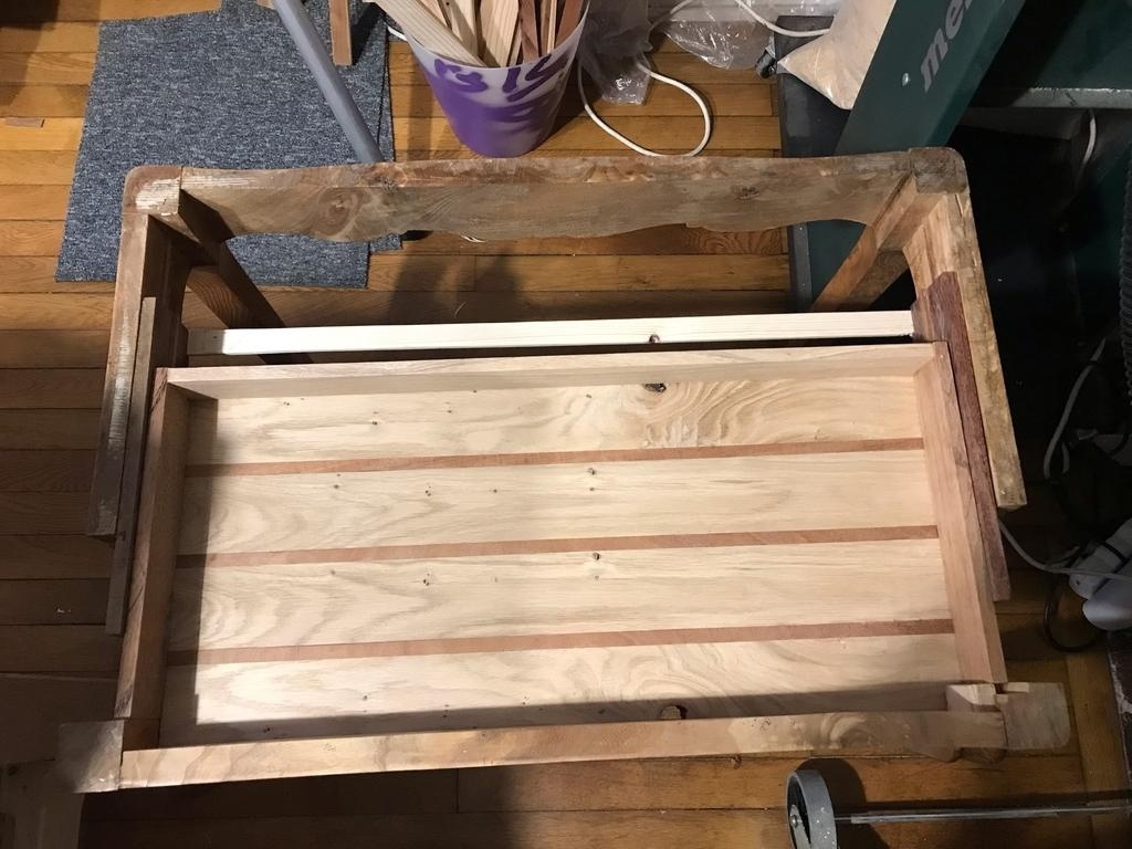

Après avoir entièrement démonté toutes les pièces j'ai dû refaire toute la partie "tiroir"et recoller le piétement.
Le plus difficile étant de bien gérer les jeux (tolérances) afin que les rallonges ne se déboitent pas lorsqu'elles sont développées.
Le tiroir refait
Le tiroir refait

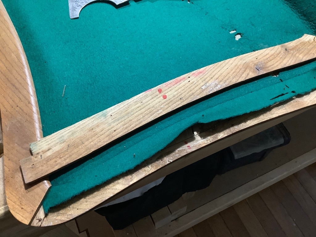

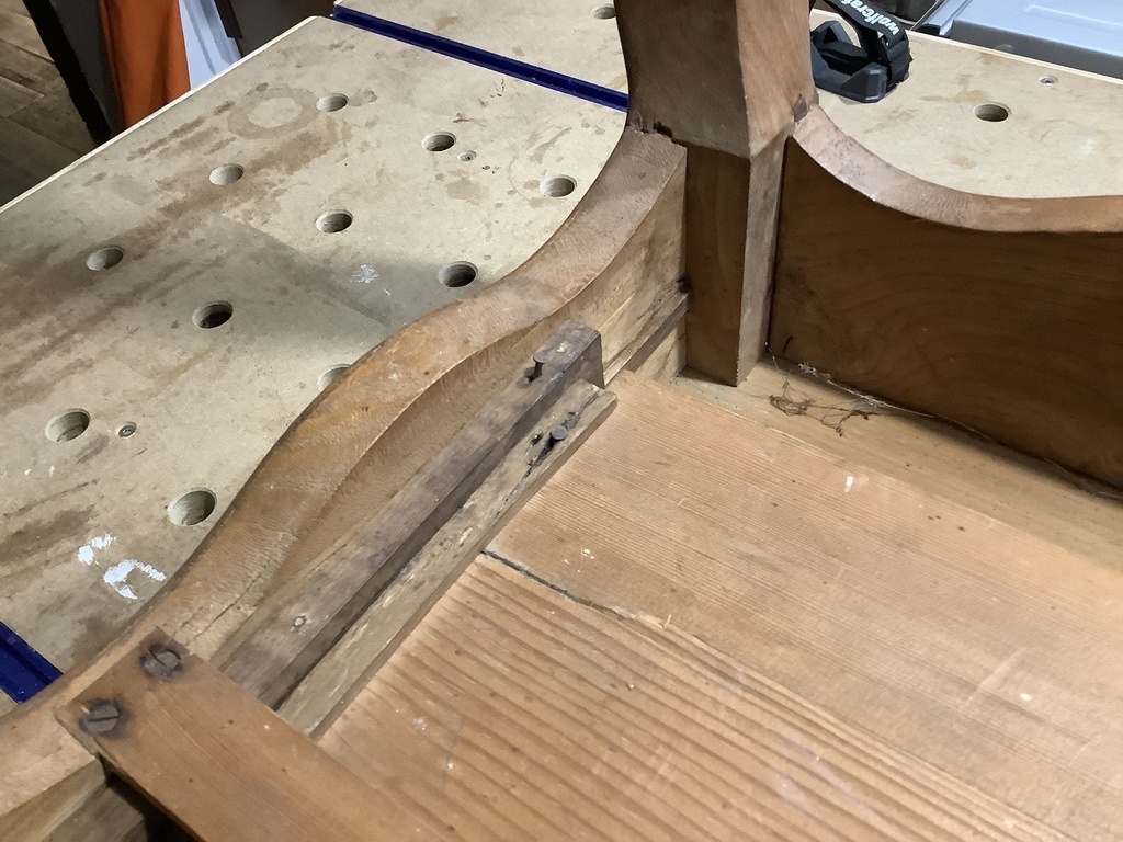

Il reste à restaurer les 2 demi-plateaux qui étaient recouverts d'une feutrine maintenue sur les bords par des baguettes.
Mon interrogation : comment fixer tout cela ?
Ce que j'ai pu déterminer :
La feutrine ne semblait pas être collée sur le centre du plateau et elle été tendue par des agrafes et collée sur le bord (je suppose d'une précédente réparation)
Les baguettes étaient clouées avec de très petits clous (avec et sans tête) et collées.

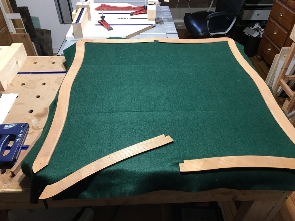

Voila ce que j'envisage de faire :
  • Tendre la feutrine avec des agrafes et la coller sur les bords
  • Coller ou clouer les baguettes
Merci pour vos conseils éclairés !

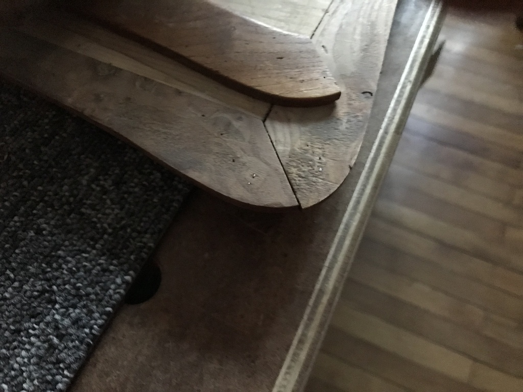

il s'agit pour moi d un meuble provincial de 1850 environ , d'une qualité moyenne pour dater il faut beaucoup plus de photos
il faudrait les photos des vis des ferrure du plateau voir si le tissus qui doit être du drap et non de la feutrine a été changé
il est utile de prévoir un démontage possible du drap
il serait intéressant de voir le meuble dans sont entier
en attendant plus de renseignements je vous souhaite une bonne fin de travaux
l 'ébéniste de service
le neuf qui fait neuf c'est pas de la restauration mais de la copie, faut bien voir a garder le cachet, et si l'original est moyen, faut pas en faire plus, la on risque de se perdre, mieux vaut une copie complète avec des ajouts et une restauration minimale qui ne dénature, si possible, rien. bonne continuation quand même. (c'est un métier a part avec que des trucs et ficelles, on en trouve dans les pas à pas, Wolfie en a publié récement )
Bonsoir
Pour la datation je suis l'avis de Monsieur Desthuilliers. Pour le tapis l'usage n'est de ne pas le coller et de coulisser un peu de crin en dessous pour qu'il conserve une certaines souplesse pour pouvoir s'emparer des cartes à jouer avec une légère pressions des doigts.
