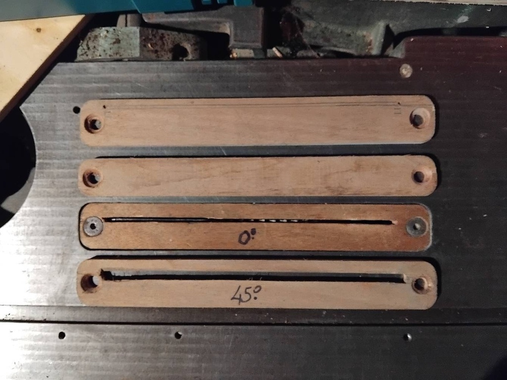

bonjour,
sur ma C260N, le cache en plastique d'origine était aussi cassé lors de l'achat. J'en ai fait plusieurs en contre-plaqué que je fixe par des vis FHc M10. Pourquoi aussi gros comme diamètre, tout simplement car le trou lisse existant était de 8 de mémoire. Donc reperçage à 8.5mm et taraudage M10. Dans la fonte, ça se fait facilement.
A refaire, je reprendrai peut-être la tête de vis de 2 ou 3mm au diamètre car la fraisure dans le contre-plaqué est proche de la rainure pour sortir la lame du coté du couteau diviseur. Ou alors, je collerai des inserts M5 ou M6 dans les trous de 8 pour mettre des FHc plus petite.
Sur la photo, voici ceux que j'ai fait. Un avec la lame verticale à 0° et rainure la plus étroite possible qui est à demeure sur la machine, un avec une rainure plus large et oblique pour le 45° et 2 autres en attente en cas de besoin.

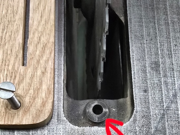

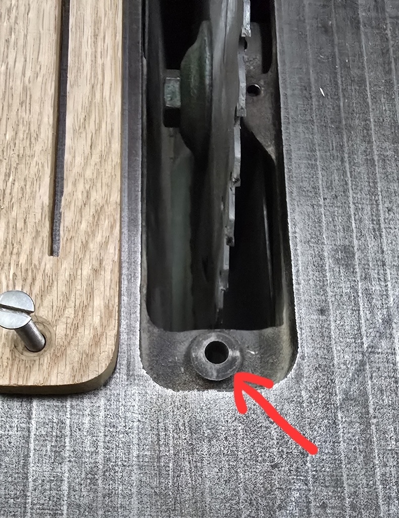

Paul26
bonjour,
Sur ma Lurem il n'y a pas de vis de fixation seulement pas de jeu pour le cache et qu'il ne dépasse pas. Sur mon ancienne il y avait ces deux vis tête fraisée et l'écrou par dessous la table était difficile à mettre, ce petit bossage (flèche) ne maintient pas bien le cache peut-être.
