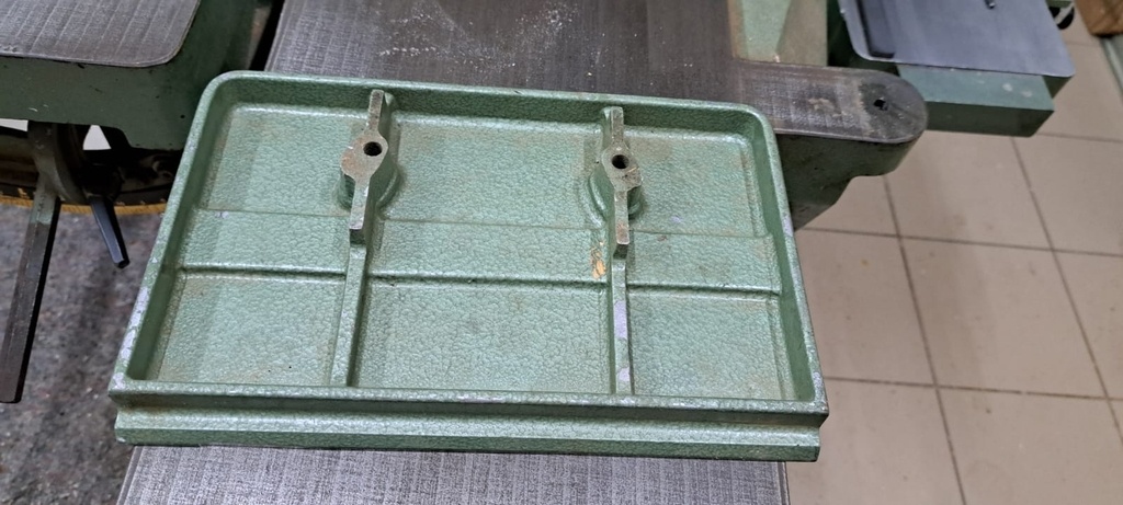

Bonjour.
Je viens d'acquérir une Lurem C260 N avec il y avait ce plateau et je ne sais pas à quoi il sert avez-vous une idée?
D'avance merci pour votre réponse
Cordialement Guy

Ce plateau n'appartient pas à la 260n, c'est apparemment une table de mortaiseuse d'un autre modèle Lurem,avec le rail et deux trous de fixation des presseurs.

Bonjour, j'avais un c260 "SI" je crois et c'était le le plateau à mortaiser.

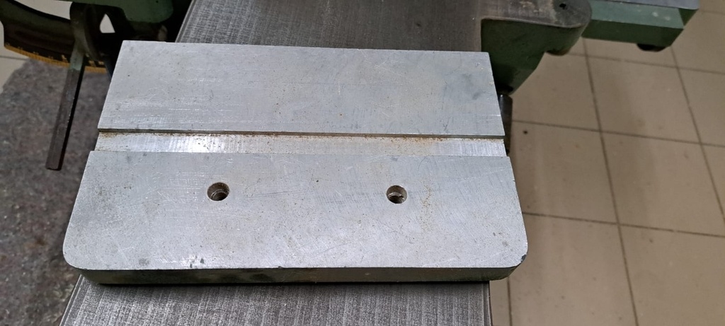

Comme dit Paul 26 ça ne fait pas partie de la ma machine.
Ci-joint une photo du plateau à mortaise
Cordialement

Je me demande si cela ne pourrait pas être une table à tenonner. Sans certitude.

Peut être une table pour faire les mortaises ?
