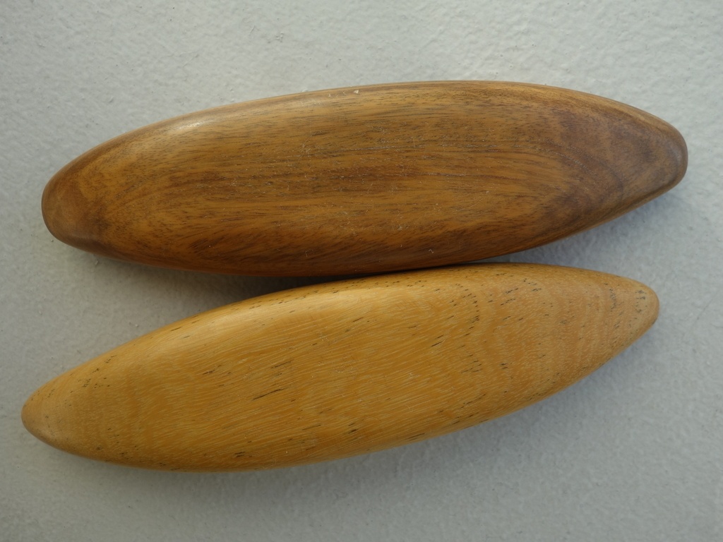

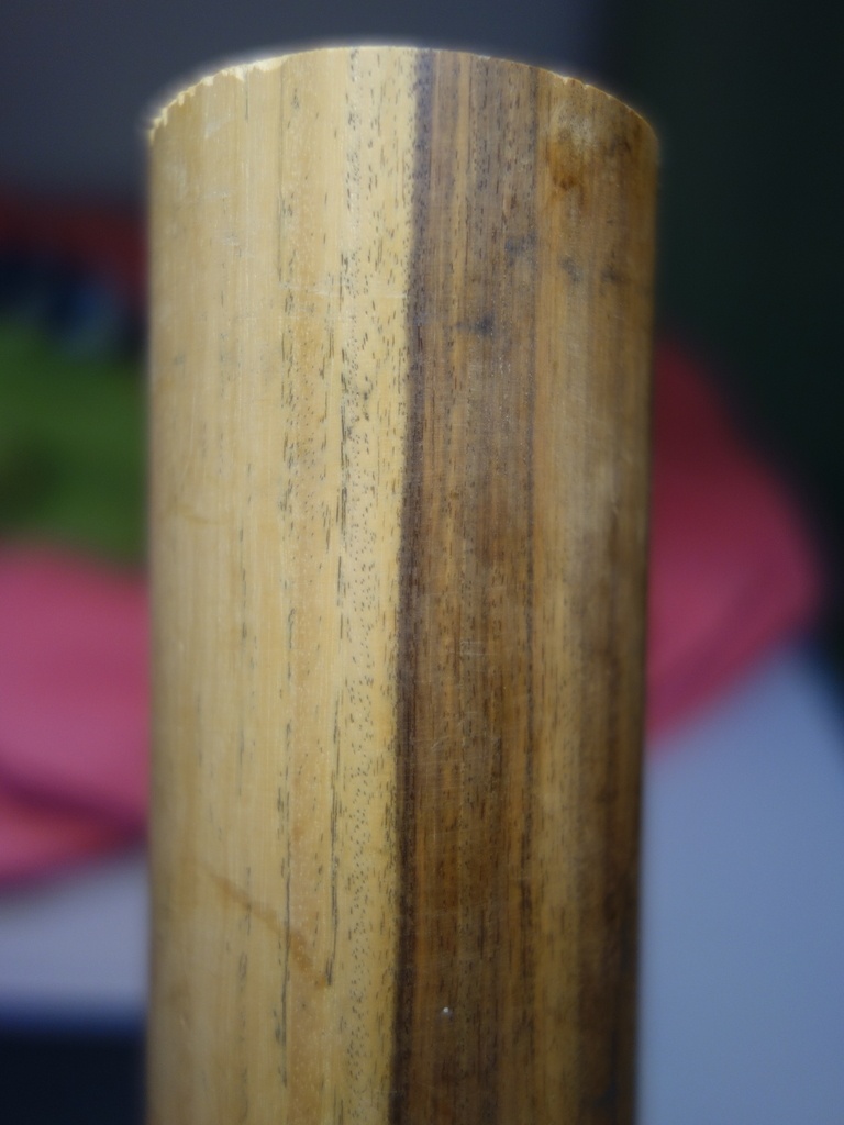

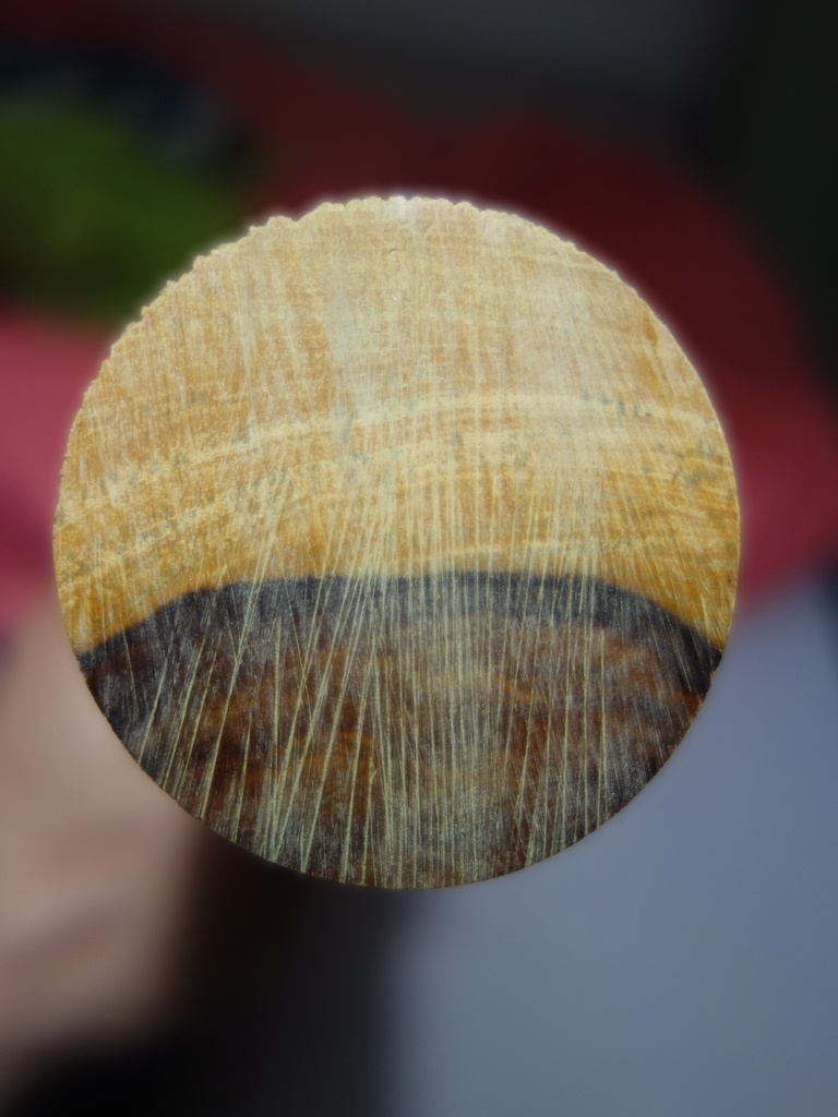

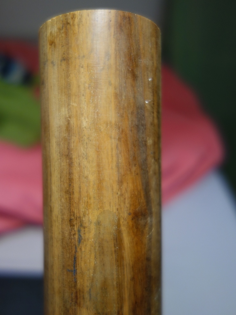

Est ce que c'est du gaïac ?
Tout est dans le titre de cette question.
Et si ce n'est pas du gaïac, qu'est ce que cela peut donc être ?

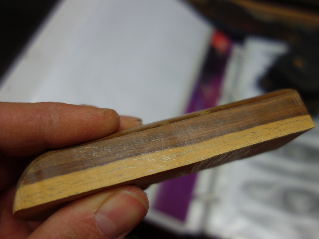

Ce que je sais:
  • c'était un rouleau à patisserie (avant que je ne le découpe);
  • diamètre 45mm;
  • densité : 1.2;
  • odeur marquée et agréable quand on le travaille.
Pour l'instant, je n'ai travaillé que l'aubier.
Se travaille bien au ciseau, ça va.
Seulement, je n'ai pas trouvé l'aubier gras, comme je pourrais m'y attendre pour du gaïac, mais peut être qu'il faut être dans le bois brun foncé pour avoir cette sensation.

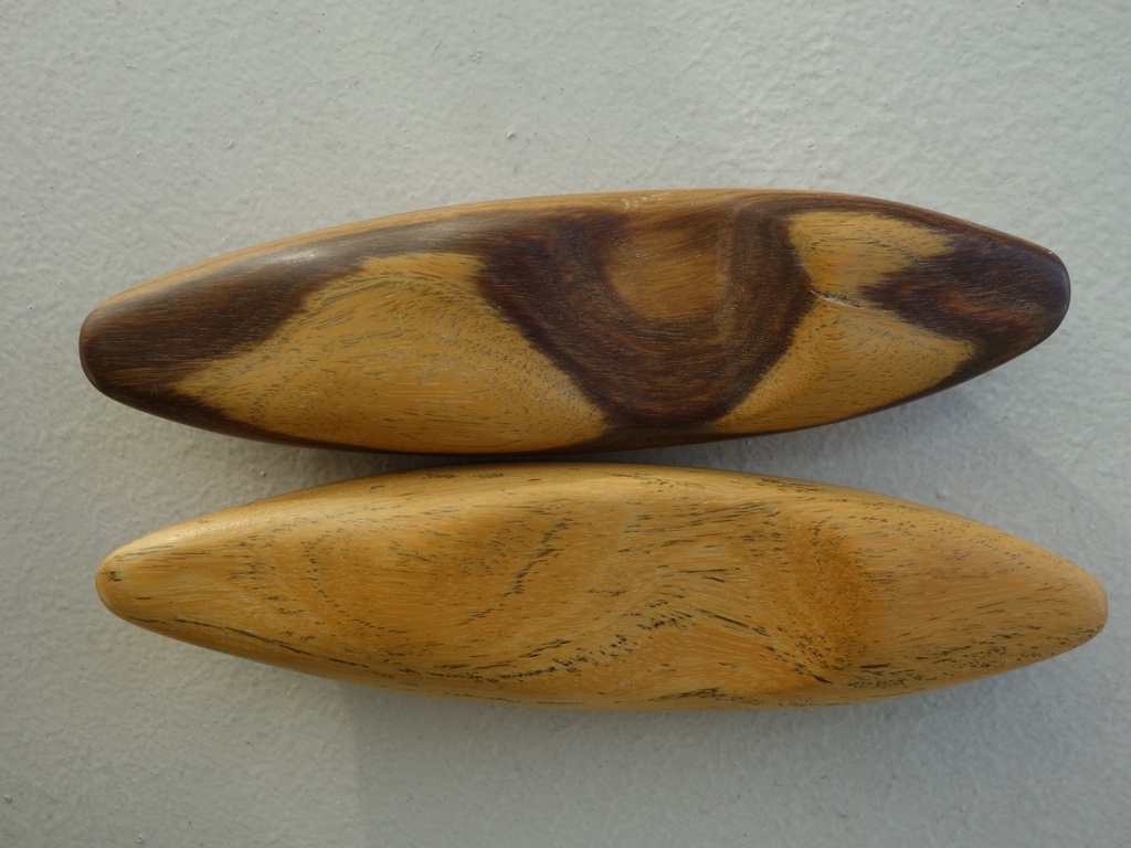

J'ai sculpté une deuxième petit kayak dans ce morceau de bois inconnu.
Dans le duramen ce coup-ci. Enfin, dans la partie brune, car je ne sais pas si jaune=aubier et marron=duramen, pas certain que la transition soit si claire.

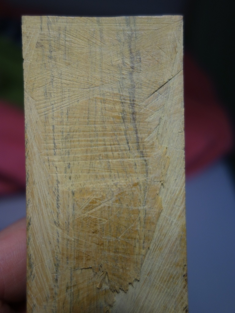

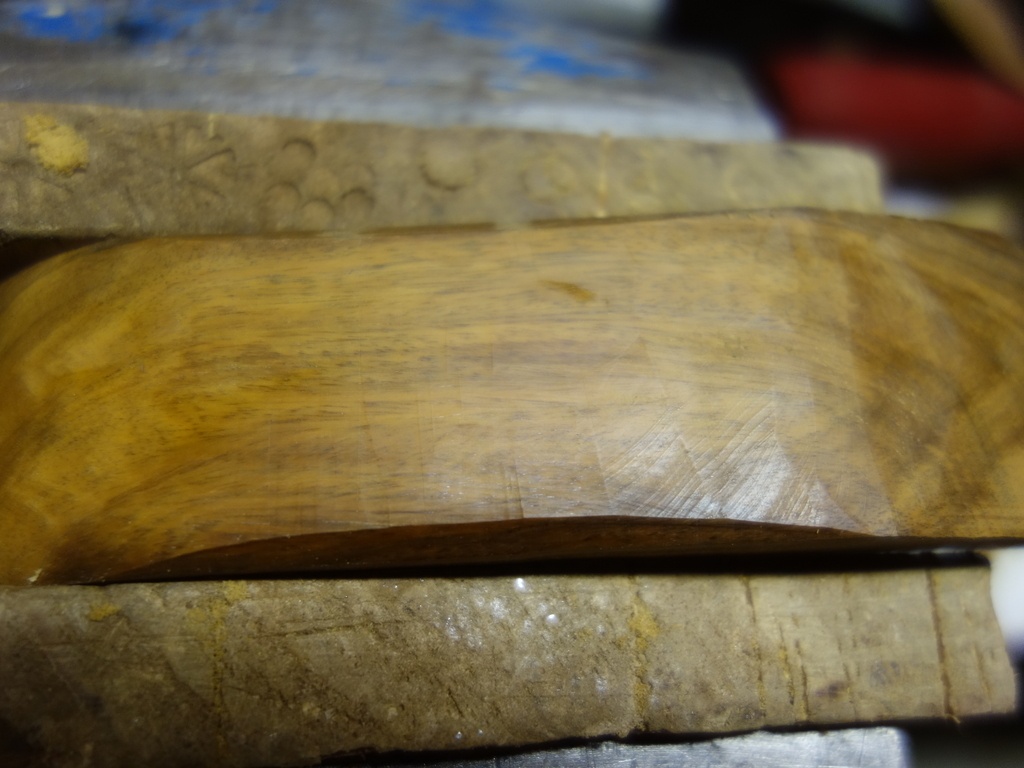

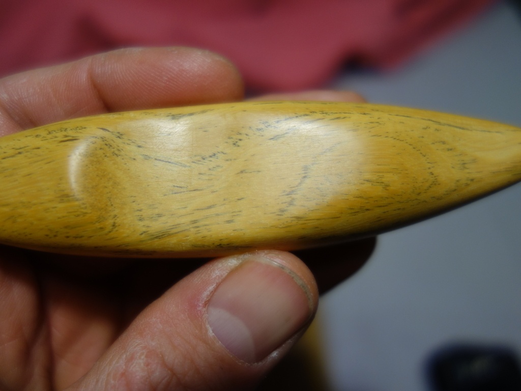

Du coup, voici mes observation complémentaires:
  • la partie jaune est plus "sèche" et plus cassante que la partie marron, qui elle est plus grasse, avec de légers contrefils par endroits;
  • le bois se travaille très bien au ciseau, un bonheur au racloir, un peu dur mais pas tant, grain très fin;
  • la scie glisse très bien à la découpe, même si c'est dur;
  • le papier abrasif s'encrasse beaucoup, c'est gras;
  • la partie marron est grasse au toucher, ce n'est pas le cas de la partie jaune;

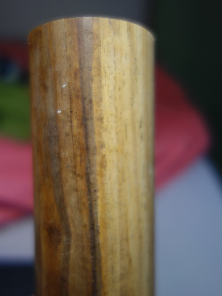

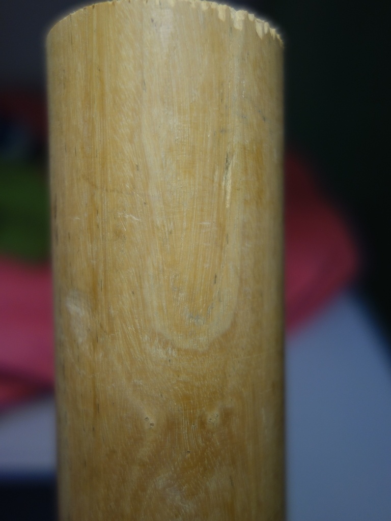

  • les vaisseaux présentent des reflets blancs selon l'éclairage (cf deuxième photo);
  • et pour finir, une très bonne odeur, sucrée et épicée, agréable, qui me rappelle le clou de girofle (mais toutefois différente car j'ai comparé ensuite dans ma cuisine avec des clous de girofle), en tout cas une odeur épicée qui me rappelle un peu un produit du dentiste de quand j'étais petit... Difficile à décrire.
Bref, pour moi c'est du gaïac véritable, d'autant qu'on retrouve ces petites veines noires dans le bois jaune. Mais comme je n'en ai jamais eu auparavent, et que je n'ai pas envie de découper ma semelle rapportée de rabot allemand pour comparer, j'attends confirmation

je pense que vous êtes sur le point de vous noyer car effectivement c' est bien du gaïac avec une partie non colorée
bien amicalement le quartier maitre bout de bois

J ai fait mes wastringues en gaïac ,il était rouge/brun , c est un bois dur mais sa particularité est dans l orientation enchevetrée de ses fibres et le fait qu il soit "auto -lubrifiant".

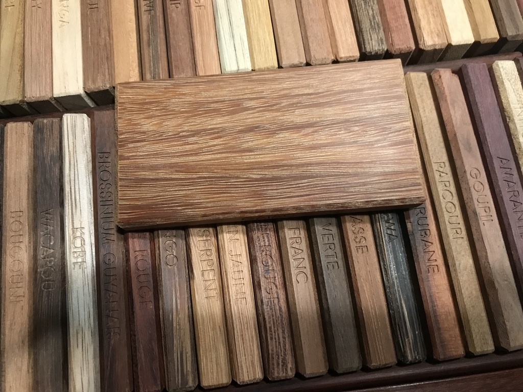

Le gaïac présenté sur ce coffret d'échantillon n'est pas du gaïac du genre Guaiacum.
Très probablement du cumaru d'après ctbf-guyane.fr/gaiac/ :
Le Gaïac de Cayenne n’a aucun rapport avec le Gaïac véritable, Gaiacum officinale, de la famille des Zygophyllacées, que l’on trouve aux Antilles, en Amérique centrale, Colombie et Venezuela, qui lui est protégé par la CITES.
En Guyane, deux espèces sont regroupés sous cette appellation, D. odorata et D. punctata. Leurs caractères forestiers sont relativement proches, les différences essentielles résident dans la forme du tronc et l’aspect de sa base. D. odorata a un fut cylindrique et régulier, sans contrefort. Le tronc de D. punctata a une section irrégulière et sa base est munie de contreforts tortueux.
ce qui d'ailleurs colle avec cette rangée pleine d'échantillons de bois guyanais 😉!
