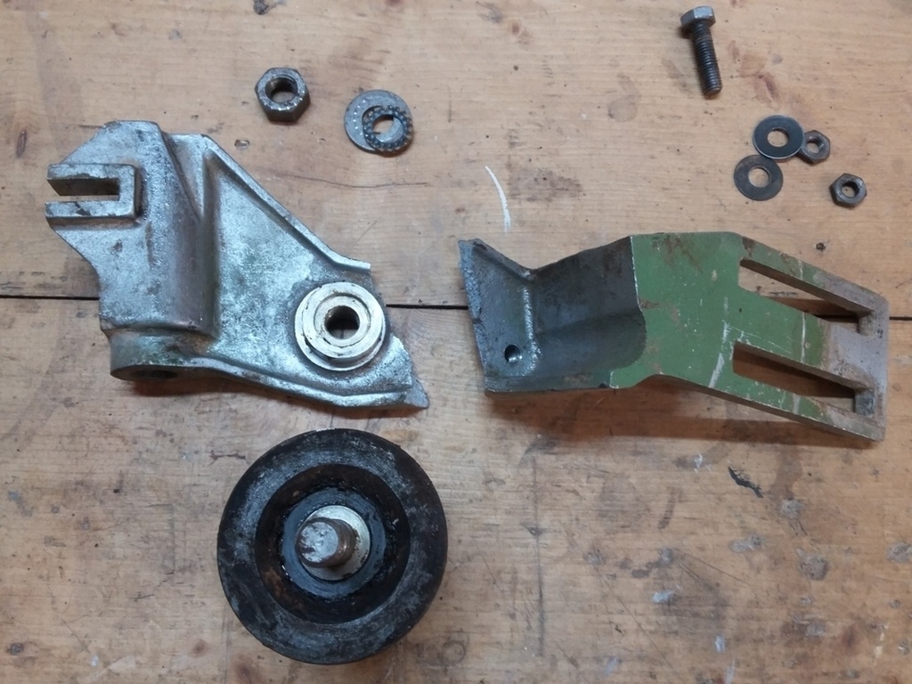

Réparation/changement support de scie sur Lurem C260N suite à une casse

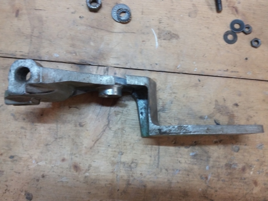

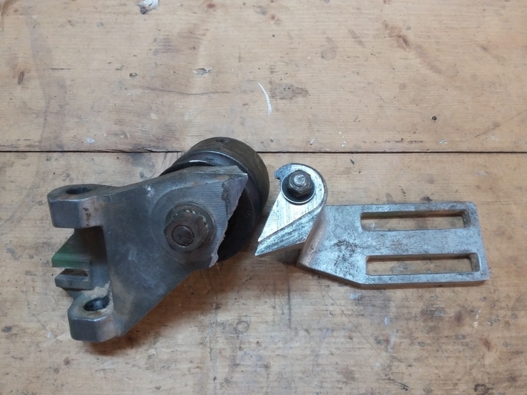

En voulant changer ma scie le support de l'axe de rotation de la scie (cf photos) s'est cassé en deux 😭.
Devant le désastre (qui est entièrement ma faute), je cherche une solution pour remettre la scie en état de fonctionner : soit en réparant la pièce (mais je n'y crois pas) soit en en trouvant une autre (neuve ou d'occasion).
Du coup je me demandais :
  • Est-ce quelqu'un parmi vous aurait une vielle Lurem hors-de-service sur laquelle cette pièce serait en état ?
  • A votre avis est-il possible de réparer cette pièce ? (Je n'y crois pas, il me semble que c'est de la fonte alu et une pièce moulée).
  • Serait-il possible de trouver une personne/entreprise capable de fabriquer une telle pièce si on lui donne les spécifications ?
Trouver la pièce me semble hasardeux et surtout risque de demander un temps fou.
J'envisage de réparer voir de faire (ou faire faire) la pièce pour pouvoir continuer à utiliser cette magnifique machine.
Si vous avez des pistes sur n'importe qu'elle solution me permettant de remettre la machine en été j'en serais ravi !
Si jamais ça peut servir à un utilisateur de cette machine : ne pas s'appuyer sur le support du couteau diviseur pour visser/dévisser la lame de la scie !
Pour la petite histoire je pense que la casse s'est produite pour deux raisons : un serrage trop fort de la lame de scie. Ce qui a engendré une trop forte pression pour la dévisser. Et une "étourderie" lors du blocage de l'axe de la scie pour dévisser la lame : appuie sur le support du couteau diviseur qui fait partie du support de la lame => d'où la casse. Il aurait fallu s'appuyer sur la table en fonte plutôt que le support du couteau (trop fragile).

Merci de vos conseils avisés. J'ai finalement trouvé une entrprise qui a accepté de souder la pièce cassée pour 50€. Cependant, l'entrprise n'a pas voulu me faire de facture et me garantir la tenue de la soudure étant donné que c'est une pièce en alu moulé et que normalement ça ne se soude pas. Ils ne veulent pas avoir de problème en cas d'accident et je les comprend.
Bref ma pièce est réparée et je vais pouvoir la remonter sur la machine pour qu'elle reprenne du service.

Je ne comprends pas bien comment l'accident est arrivé. Normalement pour desserrer la lame on met une pige dans le petit trou de la poulie et un force sur la clé plate en tenant la pige ?
Et je suis d'accord avec glaude la pièce est dans doute trouvable sur le net
Onada
L'accident s'est produit car la pige posée dans le trou de l'axe de la scie s'est appuyé sur le support du couteau diviseur.
Donc la casse a due se produire lors du serrage "un peu" trop fort. A minima une fissure a due se faire à ce moment là.
Lors du démontage de la lame, j'ai constaté du jeu dans le support et en dévissant l'écrou qui était visiblement trop serré la pièce à cassée.

Cette pièce ne tient pas que le couteau : toute la scie est tenu sur le socle de la machine par la tige qui permet de monter et descendre la lame (on voit les deux œilletons qui coulissent sur la tige verticale à gauche sur la première photo) et sur une vis qui se place sur la partie cassée du support du couteau.
Sans cette vis la scie tourne autour de la tige de montée/descente.
Donc la soudure/réparation doit pouvoir supporter la tension de la courroie + la force de la scie en rotation en toute sécurité.
Je me débrouille en soudure acier mais je n'ai jamais touché à l'alu !
