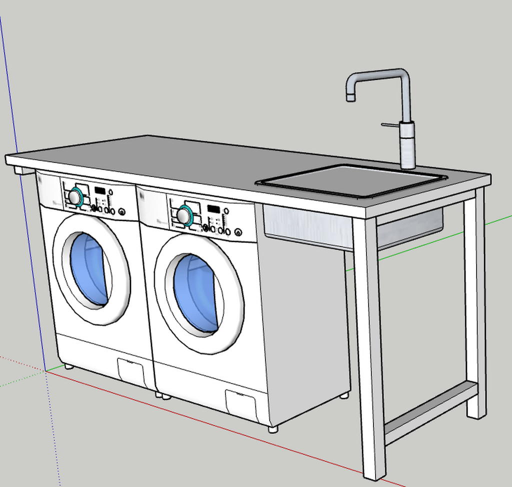

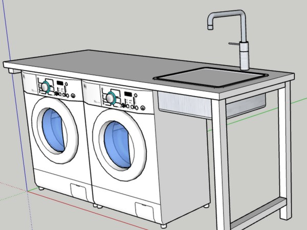

j'ai une petite question technique,
j'ai dessiné ce pietement mais je voulais savoir si je pouvais pas juste mettre un pied a l'angle devant.
en gros tout le plateau est fixé au mur sur des traverses. sauf le coté droit. J'aimerais bien incruster dans le plateau une entaille pour que le poteau se maintienne et qu'il ne soit donc pas rattacher a une traverse et a un autre poteau. Tout ca serait en chene. est ce solide ?
Je voudrais rendre la chose plus aérée.
Des idées ? Suis je claire ?
Merci la communauté :)

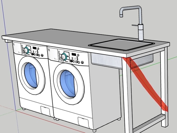

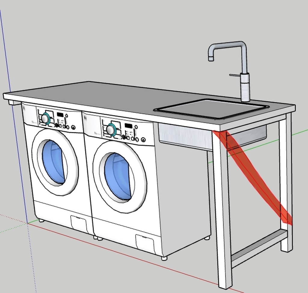

Si tu veux t’affranchir de traverse voici en image une solution possible. C’est bien costaud (si le mur l’est aussi !). Niveau style on aime ou on aime pas, mais il me semble que ça rend la chose plus aérienne. La position et l’angle du pied sont à ajuster selon ses goûts. Perso ça serait à 45° et un peu en retrait.
